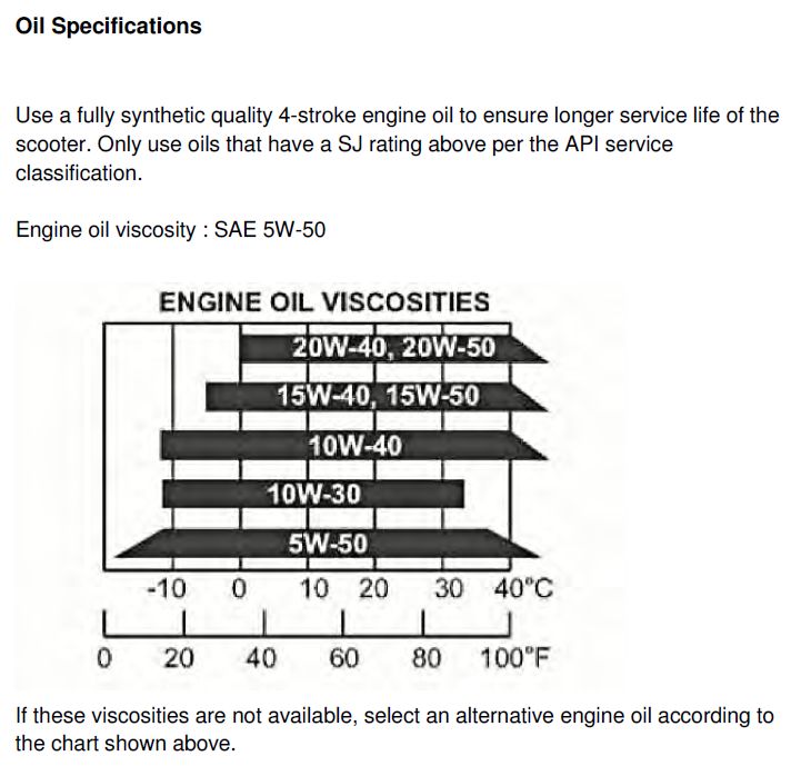

YouTube'da izlediğim bir videoda Forza sahibi arkadaş Honda'nın scooter yağ değişiminde normalde servis kitapçığında yazan 10-30 MB yağ yerine 10-40 normal yağ kullandığını söylemişti. Uygun yağı dışarıdan kendin getirirsen de kullanıyor ama garantiden çıkartıyorlarmış.
Motosikletin rodajı tamamlanmak üzere ve randevu için aradığında hangi yağı kullanacaklarını sordum ve 10-40 dediler.
Şimdi anlamadığım konu koskoca Honda nasıl kendi servis kitapçığında yazan yağı bulundurup kullanmaz?
Ayrıca getirilen yağı kullanıp kayda 'araç sahibinin getirdiği yağ kullanıldı' yazıp yağ ile ilgili bir sorun yaşanırsa (sahte çıkması ihtimali nedeniyle) garanti dışı kalır yazmak yerine direkt garanti dışı bırakılır?

Karsta isen hayır, Antalya'da isen evet. küçük rakam kışın göstereceği viskozite, büyük rakam yazın göstereceği viskozite değeri.

Piste çıkıp yarım saat redline çevireceksen 10/60 iyi bir tercih olur ama günlük kullanımda ihtiyaç duyulacak bir viskozite değil , soğuk startda motorun en üst noktasına kadar yağ ulaşması tahminimce 7-8 sn daha fazla sürebilir , bu da çok ciddi bir süre , 10/30 ile bu süre 3 sn civarıdır..

Benim motora yetkili serviste bakımda 10-40 yağ koymuşlar. Motul 7100 yazıyordu.
Şimdi kullanma kitapçığına baktım orada da 10-40 yazıyor. Motul 7100 ile devam ederim ben.
Çok yağ seçen nazlı bir motor değilmiş benimki, tam sentetik olsun yeter.

Herkese cevap için teşeklürler. Bugün rodaja gittim 900km de. 10-40 yağ koydular. Motoru da yıkayıp teslim ettiler. 1750 TL ödedim.

130k 0w30 yerine 5w40 kullanıldı ve olumsuz bir durum yaşanmadıysa çok da şey yapmaya gerek yok bu durumda.
Yalnız 40'ın 30'a göre daha faydalı olacağı şekilde sıkıştırmayı bir Forza'da falan yapamazsınız - yani o biraz *uydurma bir senaryo*. Motosikleti üreticinin öngördüğünden çok farklı zorlamıyorsanız veya yıpranmış / çok kilometre yapmış bir motorunuz varsa daha kalın yağdan sağlayabileceğiniz bir fayda yok sanki - yanlış mı düşünüyorum?
Bu arada; etkin / verimli çalışan bir su soğutma sistemine sahip bir motosiklette kışın soğukta / yazın sıcakta şöyle böyle diye edilen cümlelere uyuz olan bir sağduyuya sahibim. Mevsim sıcaklığının (sadece motor kapsamında bakınca) yalnızca motorun ideal çalışma gelme hızında ve fanın açma kapama / çalışma süresine etki etmesi gerektiği gibi bir düşüncem var. Karterdeki yağ sıcaklığını nasıl ölçebiliriz acaba? Yaz ve kış aynı tip kullanımlarda, soğutma sıvısı tam olarak ısındıktan sonra aynı tip kullanımlar ve aynı kullanım süreleri için ayrı ayrı ölçüm alıp bakmak lazım. (Mülayim şehir içi kullanım, makul şehir içi kullanım, motor limitleri dahilinde insanca gazlamalı kullanım vs...) Çok enteresan sonuçlar çıkabilir.
