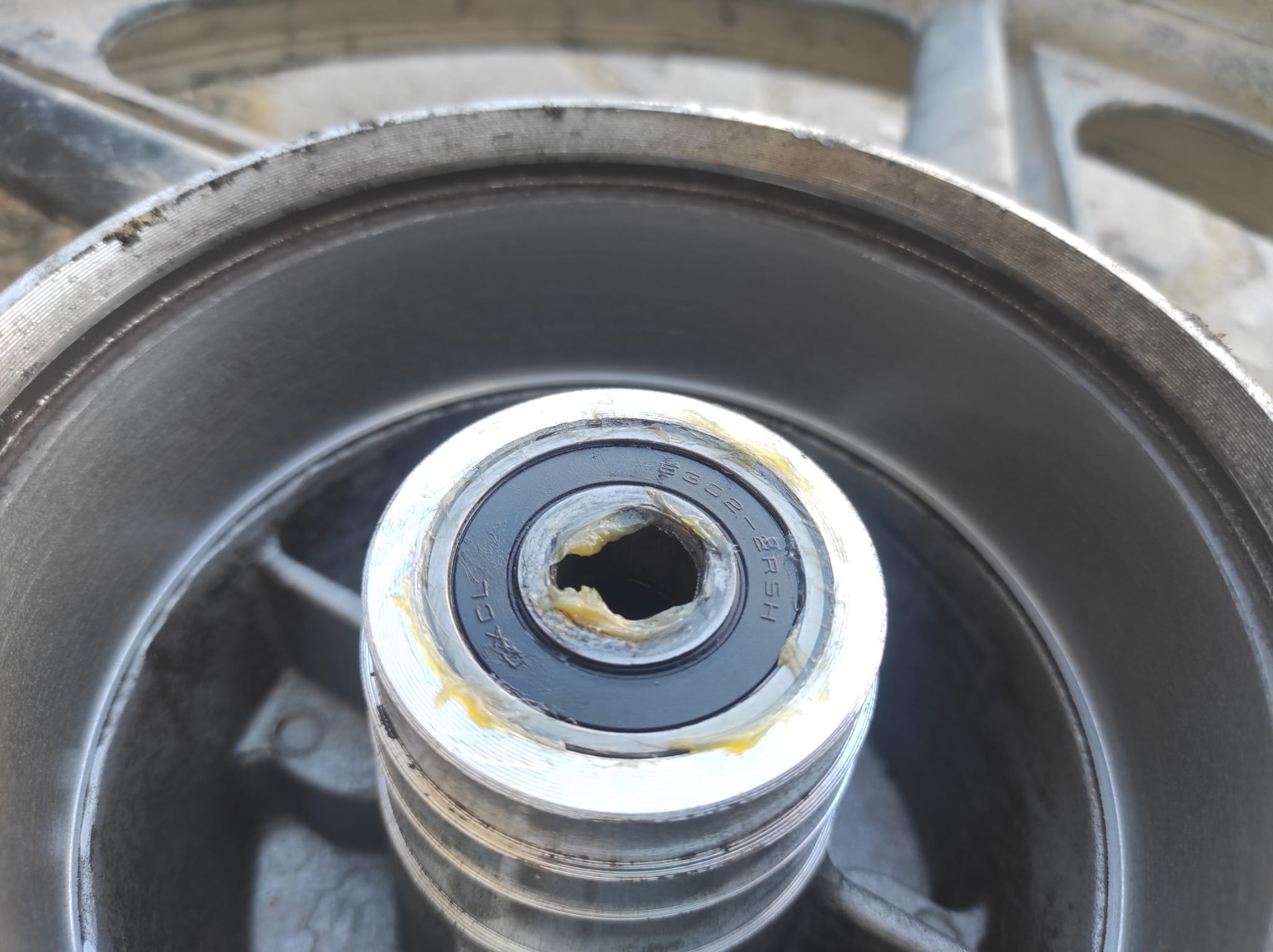

Rulman falan kilitlendi diyeceğim ama oda direk kilitlemez milden döner yine yapmaz pek mantıklı gelmiyor anlatılan.
Ben de senin gibi düşündüm. Hatta 6-7 sene önce benzeri başıma geldi, arka rulman kilitledi ve arka tekerim dönmemeye başladı. Allah'tan köy yolu gibi bir yerdeydim de yüksek süratte değildim. O günden beri her lastik değişimimde rulmanları kontrol ettiririm, eğer şüphe duyacağım bir şey olursa anında o rulmanı yeniletirim.
Bunlarda rulman kitlense bile mil rulman içine sürtmeye devam ederek dönmeye devam eder.
Tabi çok daha önce rulman kitlendi ise sürtünmeden ısınıp mile kaynarsa o sakat işte. yada dağılabilir.
Böyle bir durumda çok daha öncesinde ses yapar ama umursamadılarsa ihtimal var gibi.
Bende genelde lastik için söküldüğünde bakarım bir sorun yoksa gresini yeniler takarım, boşluk yada ses varsa değişim.
