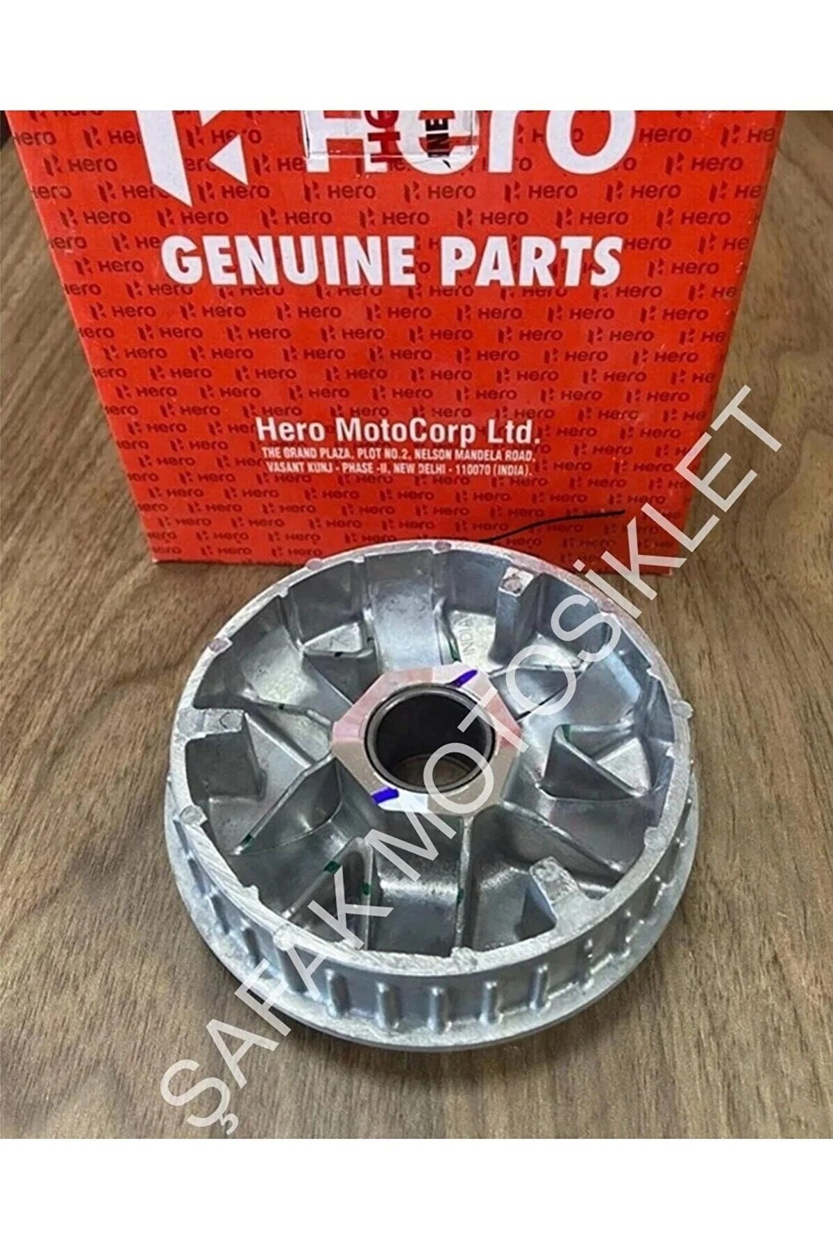

Bu ihtimal kafamı kurcalıyor hocam birazda olsa ancak tırnaklar ve bagaları ihtimalden çıkardığımız zaman acaba ön varyatörün yatağında mı sorun var diye düşünmüyor değilim o büyük metalleri de değiştirdikten sonra da düzelmez ise kafayı sıyırırız yavaştan.
Direkt bu parçadan bahsediyorum bazen terimleri tam unutuyorum o yüzden böyle daha rahat oluyor. :)
Bu varyatörün geçtiği ince uzun bir mil var şanzımandan çıkan parçaya oturacak şekilde oradan gelme ihtimali var mı sizce öyle olsa daha farklı bir ses duyulur muydu bilemiyorum. Sanayiye gidip tek tek soracağım artık galiba.
Bu parça.

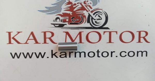

Sadece bagaları değiştirdiysen ki öyle anladım , Hafif gelmiş olabilir..Gazı verince bagaların oturduğunda ses kesiliyor demişsin...Ya da ön tasın fazla aşınmış ,bagaları koyduğun yuvada bolluk vardır...
Bagaların kaç gram diye soracağım ama verdiğin linkte de yazmıyor zaten... Set halindeki linki vermişsin..
Hocam bagalar servisten alındı attığım linkten değil aynı şekilde orijinal bagalar var yani şu an motorun üzerinde galiba son çare olarak dediğiniz gibi ön tasta aşınma var bu nasıl mümkün oluyor bilmiyorum aynı motorun 30 bin km lerinde hiçbir tıkırtı yok gayet yerindeler isterseniz bagaları bulayım size ama dediğim gibi orijinaller. Hocam ayrıca bu şekilde kullanım sorun teşkil eder mi sizce yoksa bir an önce çözülmesi gerekir mi?

Arkadaşlar merhaba sesin kaynağı ön varyatör'den alakasız arka varyatörden geliyormuş sıfır aldığım parça olduğu için hiç şüphelenmemiştim. Bulunduğum bölgede kimse arka varyatörü açıp bakmak bile istemiyor önce serikten bir servisle görüştüm istemediler daha sonra Alanya bölgesindeki Hero baayi servisiyle görüştüm. Durum şu an şu şekilde önce motorumun garantisi soruldu ki daha 15 bin km de ve 2 senesi dolmamış bir motor buna istinaden ruhsattan kontrol yapılmış ve buradaki servisim benim sadece 2 kere servis kaydığımı gerçekleştirmiş bunlar 500 km de ve 3000 km de başka bir kayıt girilmemiş ancak motorum 12 bin km ye kadar servise gitti ve bu bakımlar gerçekleşti buna istinaden firmayla iletişime geçeceklerini söylediler ve Hero nun benimle iletişime geçeceğini söylediler daha önce bu durumlarda baayiliği alınan yerlerin bile olduğunu eklediler.
Bu konuşmadan sonra şu an aranmayı bekliyorum ancak önümüzdeki hafta içinde kendim de Hero ile iletişime geçip durumu bildireceğim en başından beri herkesi kazıklayan bu teknik servis diye geçinen hırsızları bildirmeden de bırakmayacağım. Hero'nun malının arkasında durduğunu ve çözümlendikten sonra yardımcı olacağını söylediler Alanya'da görüştüğüm kişiler burayı güncellemeye devam edeceğim.
