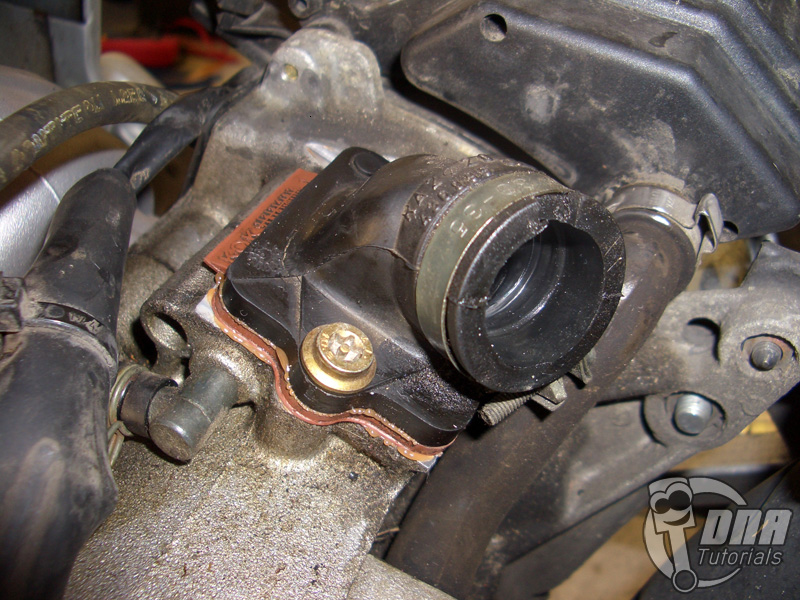

Peki ayak marşındaki kompresyon gücü normalmi.Motorunuzun hava filtresini deneme maksatlı çıkarıp deneyiniz.Birde emme manifoldu diyaframlımı.

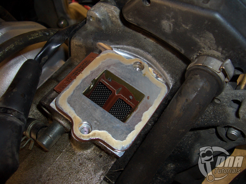

evet hocan kompresyon gücü iyi. emme manifoldu aşagıdaki resim

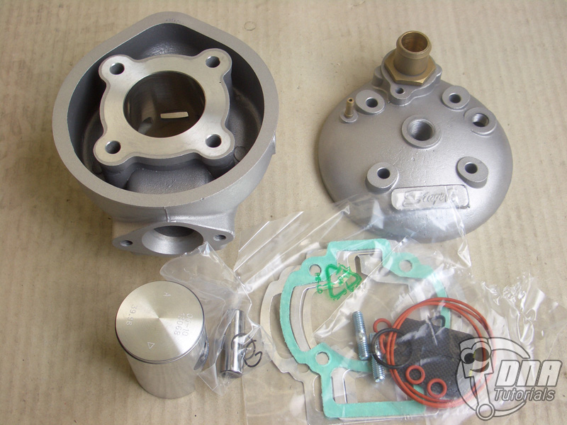

bunlarda piston gömlek resimleri

Pistonu gömleği takarken sanırım yağlayıp takmış olmanız gerekir, bu yağ ile bir süre çok yüksek devire çıkarmadan motor çalışması gerekir, yani yukarıda dediğiniz gibi sadece benzinlede çalışması gerekir.Yeni piston gömleğin kompresörü oldukça fazla olacağından, diğer arkadaşların dediği gibi ateşlemede sorun yoksa veye en son resimden bir önceki resimdeki emme manifoldu valfi (karbon olan kabuk valf) kaçırmıyorsa ki görünürde sorun yok gibi görünüyor, tek sorun krank keçenizin kaçırıyor olması ihtimali yüksek gibi.Yağsız kaldığı için keçenin ortası hemen kopmuş veya yıpranıp hava kaçırıyor olabilir.
