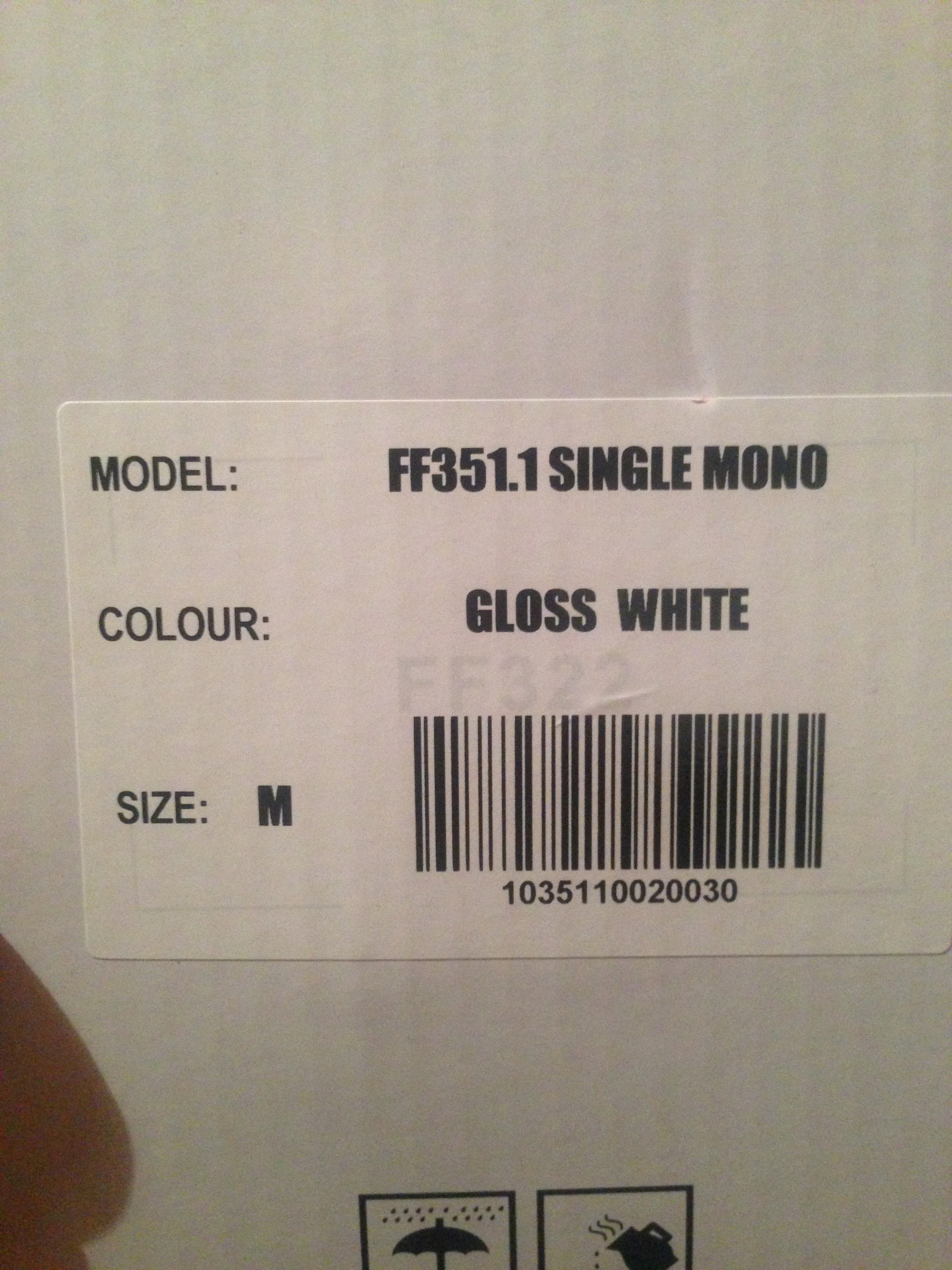

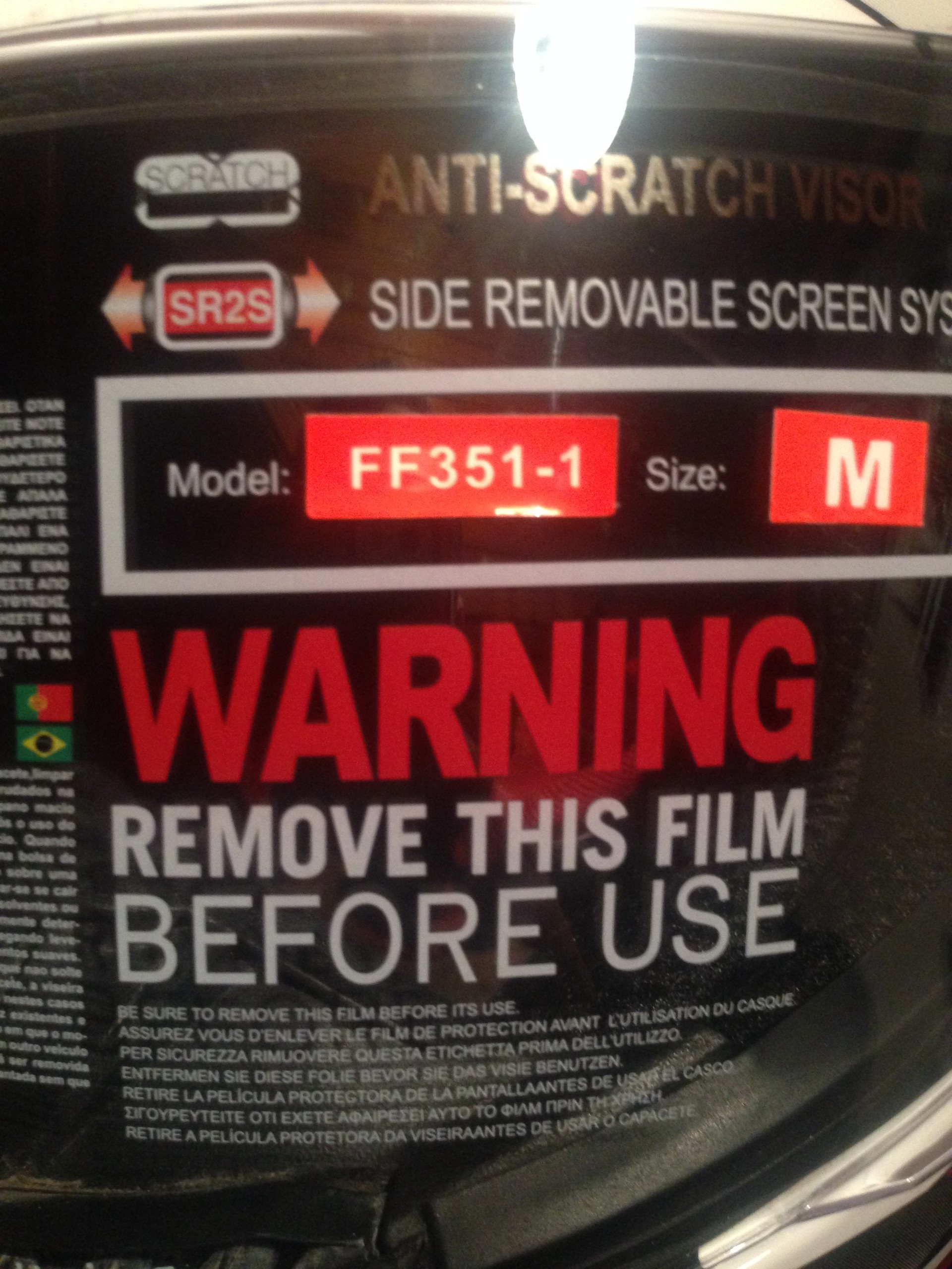

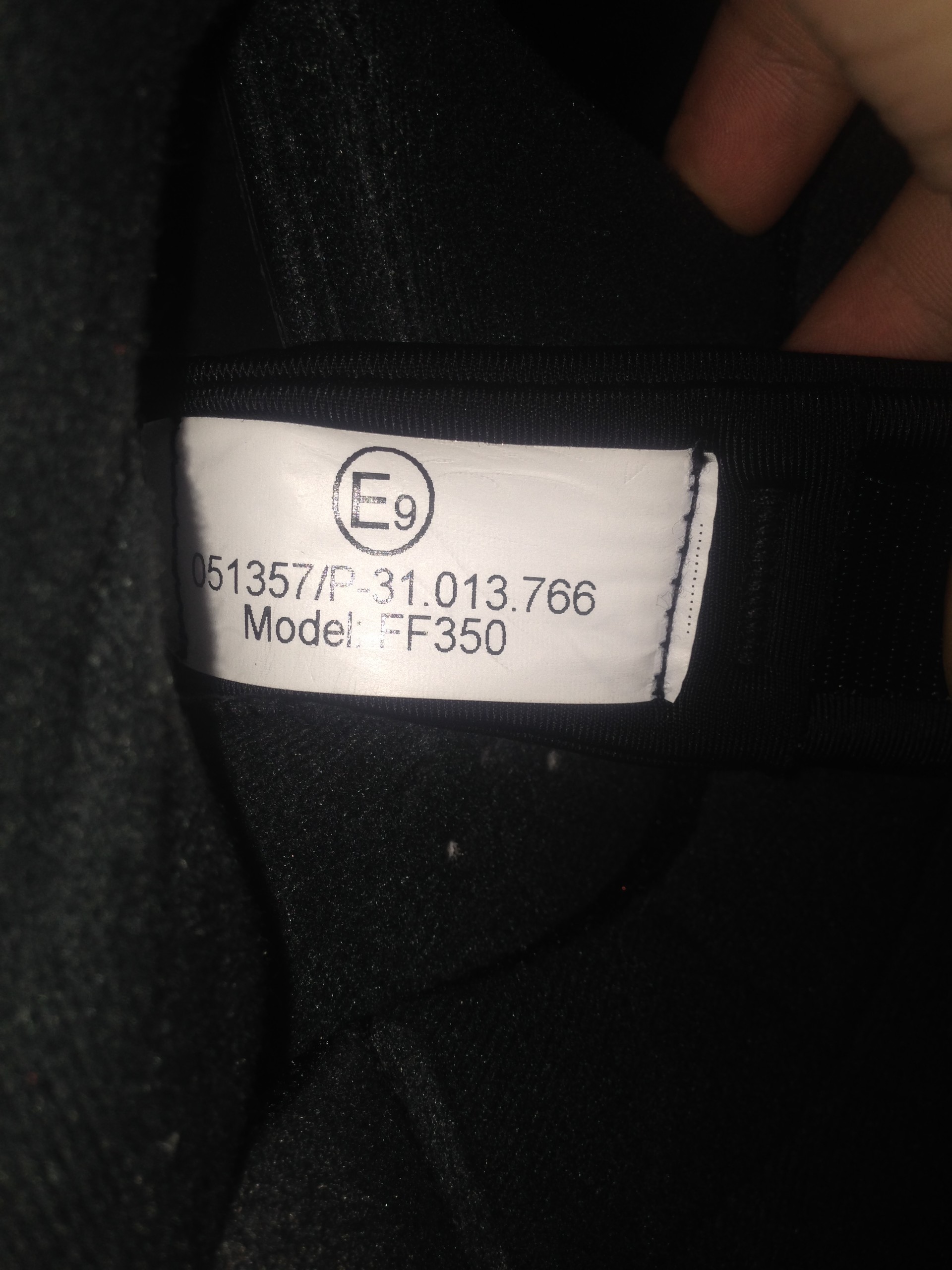

LS2'nin geçen sene 4 yıldız diye aldığım FF350 modeli geldiğinde bir şey farkettim. Kutunun üzerinde ve vizör jelatininin üzerinde FF351 yazıyordu fakat kaskın içindeki etikette FF350 yazıyor. İşin ilginç tarafıysa şu LS2'nin FF351 modeli sharptan 1 yıldız almışken FF350 modeli 4 yıldız almış. Bu LS2'nin bütün FF350 modellerinde böyleymiş. Şimdi benim kafamda 4 yıldız mı var 1 yıldız mı? :) Neredeyse bütün moto kuryeler bu modeli kullanıyor. LS2 Türkiye şubesi de yokki arayalım. Hani olan oldu zaten 1 sene geçmiş kaskı almamın üzerinden ama bu konu ciddi bir konu. İnsanlar yanılgıya düşebilir kaskım 4 yıldız mı 1 yıldız mı diye. Ne yapılabilir kiminle görüşülebilir fikirleriniz neler ?

Hocam ben bu mevzuyu derinlemesine inceledim, ayrıca sharp tarafından bu konuyla ilgili yapılmış açıklamaları da okudum, tercüme edip forumda paylaştım zamanında.
Kısaca şu kadarını söyleyeyim; Sharp test kurumu günümüzde piyasada satılmakta olan tüm LS2 FF351 modellerinin 1 yıldız olduğunu doğrulamakta.
4 yıldız çıkış olayı ise; ilk çıkan FF350 modelinin 4 yıldız almasından sonra LS2 firmasının aynı kaskın güncel versiyonu adı altında FF351'in de aynı yıldızı almış gibi piyasaya sürmesi.
Zaten dış tasarım olarak FF350 ve FF351 neredeyse birebir aynı görünüme sahip.
Fakat Sharp kurumu FF351 i teste alınca kask çok düşük skor alıyor. Kaskı açıp içini inceliyorlar ve iç yapısının tasarımının tamamen FF350 den farklı olduğunu da görüyorlar. Sonuç olarak bu kaska 1 yıldız verip LS2 firmasına bildiriyorlar.
Fakat satıştaki FF351 leri geri çağırıp 1 yıldız yazmak LS2 nin işine gelmiyor ve halen 4 yıldız diye satmaya devam ediyorlar.
Sharp yetkilileri " bölgenizde 4 yıldız etiketiyle satılan FF351 modeli görürseniz LS2 firmasına bildirin, bu kaskların etiketlerini değiştirsinler " diye de ayrıca belirtmişti mailinde.
Kısacası LS2 FF351 model kask Sharp testindne 1 yıldız almıştır, satın alacaklar bunu göz önünde bulundursun.

Bendede var bu kasktan test etmek nasip olmadı inşallah olmazda . ff 350 iç kısmı sadece dışında etikette 351 yazıyordu aslında agırlıkları farklı bırrrı cıkıp tartsa dogrusu bılırız :D

Evinde tartı olan yokmu bakın olayın çok basit çözümü var
ff351 - 1.35kg
ff350 - 1.65kg
Tartın bakalım hangisi 4 yıldızlı görelim.
