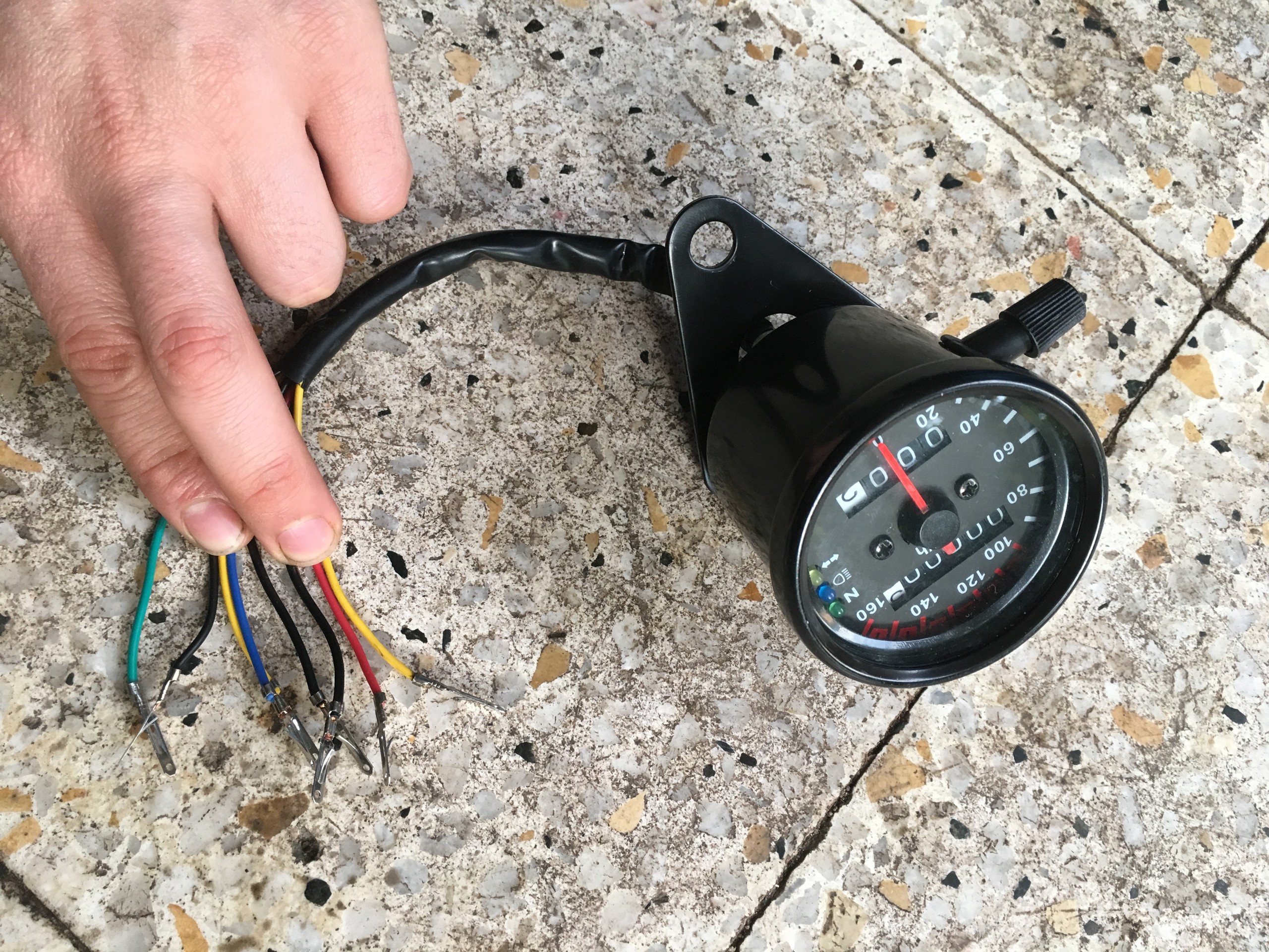

Bir kaç motorcuya götürdüm.Hem yeni km saati bağlantısı için hem de bu switch için.Motosiklet 88 model diye herkes yapamam diyor.heralde Çin malı motordan kolay para kazanmaya alışmışlar.Şimdi bağlantıyı kendim yapmayı deneyecem ama yardımınıza ihtiyacım var.Aldığım km saati bu şekilde.https://m.tr.aliexpress.com/item/32838737350.html?pid=808_0011_0101&spm=a2g0n.search-amp.list.32838737350&aff_trace_key=00ad8472626a4fb892e18bc9bb2182f5-1515088935007-03304-UneMJZVf&aff_platform=msite&m_page_id=9536amp-ArGUs5nu_5nSUFHlTYHEsg1546506197701

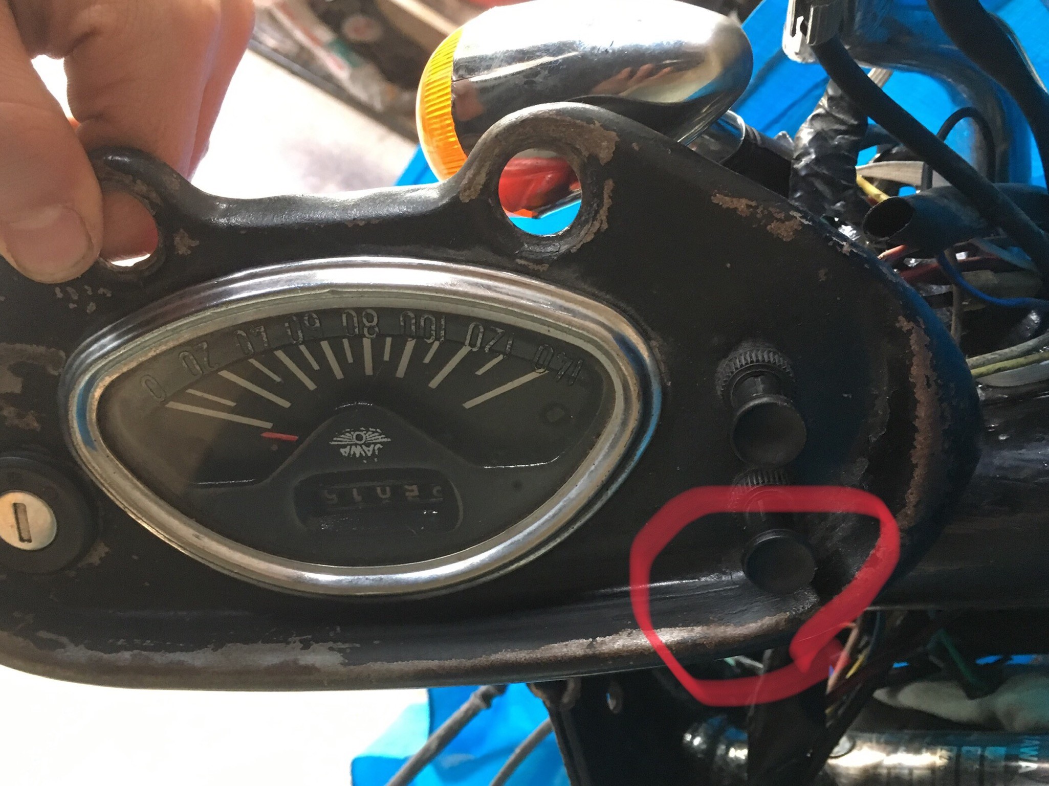

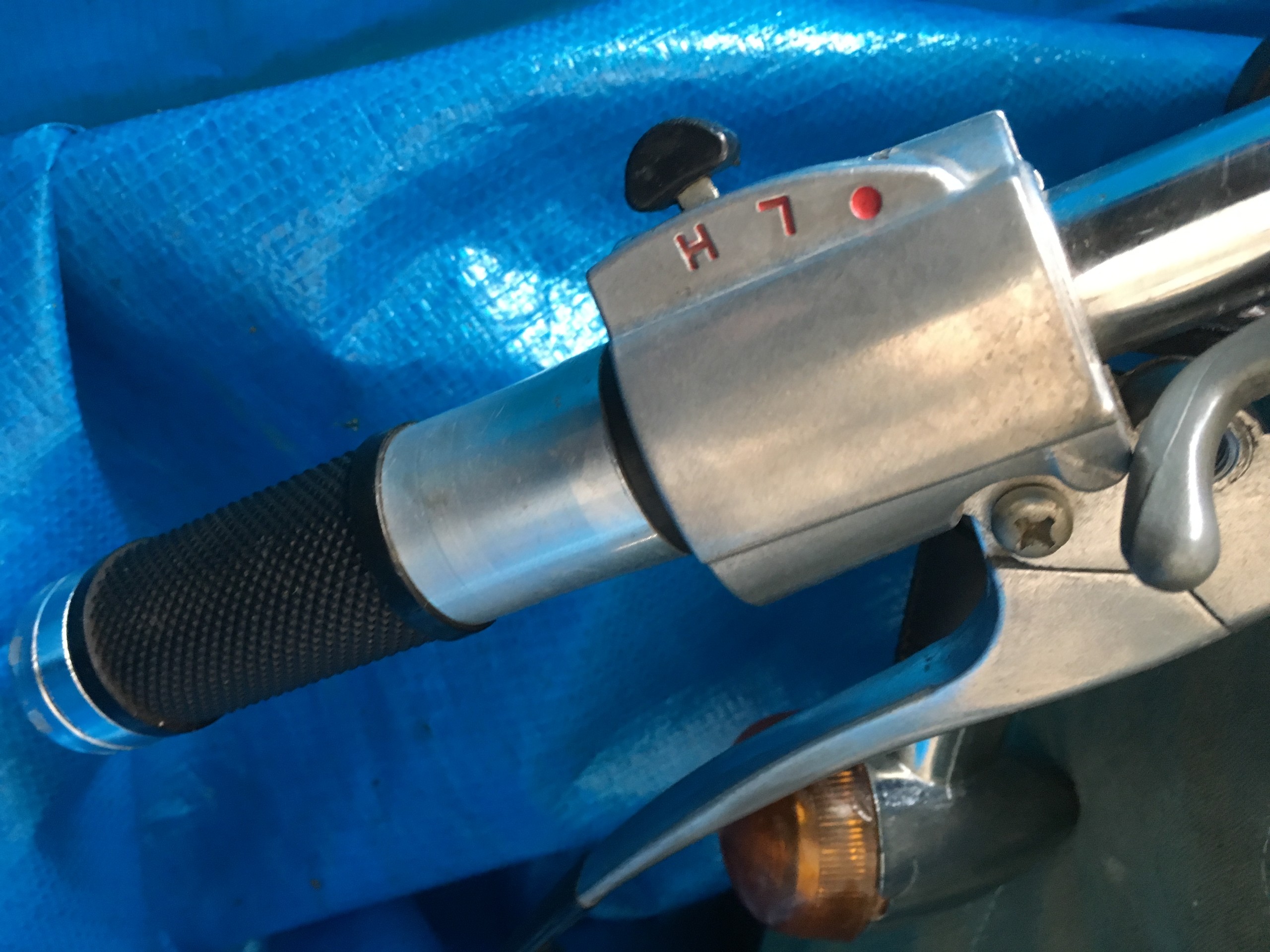

Gidon da 3 kademeli takoz var.şu an onun iki kademesi uzun kısa için çalışıyor.açmak içinde başka tuşu var .en iyisi ben Fotoğraflarla açıklayarak yazıp atamayım böyle sizin için de zor oluyor.
---------- Mesajlar birleştirildi - 16:54 ---------- bir önceki mesaj zamanı 15:14 ----------
Fotoğrafda ki L konumu kısa H konumu uzunlar için çalışıyor.Kırmızı nokta boş .İlk sorum Farı açıp kapatmayı buraya bağlayıp ,Boş kırmızı nokta kapalı için ,L uzun ve H kısa şeklinde kullanmak istiyorum.
Farı açıp kapatmak için bu tuşu kullanıyorum.Yanındaki de parkları açıyor.
İkinci sorum km saati bu bunun bağlantıları hakkında Bilgi rica ediyorum.sinyal ,far için güç için hangi kablo bağlantısı kullanmalıyım.
---------- Mesajlar birleştirildi - 17:07 ---------- bir önceki mesaj zamanı 16:54 ----------
Bu switch i ise parklar ve kontak için bağlamak istiyorum.Biraz karışık ama yardım alacağım burda kimse onun için yardımlarınızı bekliyorum.şimdiden teşekkürler.

Öncelikle bi kontrol kalemi al. Lazım olacak. Yada kontrol kalemi yap.
Kablo renklerini öğrenmek lazım ilk olarak.
İlk sorunu tam anlayamadım. Düğmeyi açıp sonra kolun konumunu değiştirince mi yanıyor? Eğer öyleyse düğmenin arkasındaki iki kabloyu birbirine birleştirsen yeter.
İkinci sorun ise göstergeden çıkan kabloların renklerini bilmek lazım. Yanında bi klavuz filan vermediler mi?
Çinli parçada renkler az çok bellidir. Akünün eksi kutbuna yeşili bağla. Yeşil genelde şase olur. Sonra tek tek diğer kabloları artıya değdir. Ekranda ne yanıyor ona bak. Siyahda genelde kontaktan gelen elektriktir. Kırmızı ise direk elektirik. Mavide sanırım kısa fardı. Boş lambasını yakmak için onun kablosu hangi renkse şaseye değdirmen lazım. Böyle tarif edince biraz karışık gelir. O yüzden kablo renklerini bilmek daha kolay çözer işi. Ben biraz baktım ama bulamadım renklerini.
Üçüncü sorunuda anlamadım. Kontak derken neye bağlayacaksın? Yani kontak anahtarı kullanmak yerine o danahtarımı kullanacaksın?

Teşekkürler ilginiz için .1 .sorum da dediğiniz gibi düğmeyi açınca yanıyor sonra kolun konumunu L yapınca kısa ,H yapınca uzun oluyor.
3. Sorumda da evet kontak anahtarı yerine o anahtarı kullanacağım.

önce o km saatini aldıgın linke bak renkler yazar uzun boş ve sinyal açık lambası var ve saati aydınlatma bunları ayır hepsini yaz diğer dediğin düğmenin de içini görmek lazım ama olacagı kesin gibi 3 yönlü anahtara istediğin sistmemi yaparsın zaten onun için yapılmış gibi duruyor

Kolun konumu en baştayken sönük mü?
Kontak anahtarı olarak kullanabilirsin ama Jawa'nın sistemini bilmiyorum. Mesela çinlilerde söndürme ucu olur. Siyah beyaz kabloyu şaseye değdirdiğinde stop eder. Kontağı kapattığında hem elektiriği keser hemde siyah beyaz kabloyu şaseye verir. Jawa'da stop ederken elektirik kesilmesi yeterli mi onu bilmiyorum. Kendi kontağını bi söküp bakman lazım içindeki kablolara.
