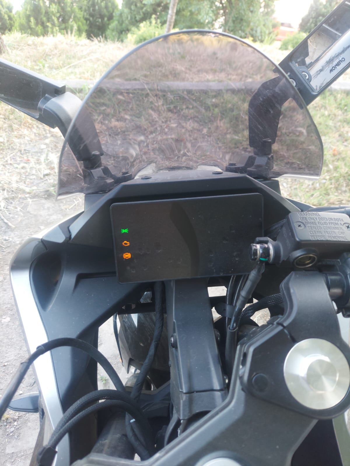

motorum cfmoto 250sr 2 haftadır hiç çalıştırmadım sürmedim bugün bi turlayayım dedim kontağı çevirdim ekran gelmedi marş bastım enjeksiyon sesi var ama çalışmadı bi 2 3 dk açık bıraktıktan sonra bi baktım ekran kendi kendine gelmiş çalıştırdım ve gittim bi yerde durdum 20 30 dk sonra geldim yine kontağı çevirdim ekran gelmedi marş bastım yine enjeksiyon sesi var bi kaç defa tekrarladım bekledim en sonunda enjeksiyon sesi de kesildi 2 senedir ayda 3 4 defa çıkarıp sürüyorum genelde yatıyor bu yüzden akü bitmiş olabilir ama bitseydi farlar ve yandaki abs ışığı vs yanar mıydı normalde kontağı çevirince motor ışığı yanmıyor marş basmaya çalışınca yanıyor sebebi ne olabilir

Akü bitmiş gibi duruyor. Bazen tamamen bitmese de voltajı akımı düşer böyle şeyler olur. Vurdurup biraz gazlayın düzelecektir muhtemelen.
3,862
ekran ilk geldiğinde ilk iş voltajına bakmak oldu 12.7 yazıyordu

3,862
kullanıyorum da haftada bi kullanıyorum bazen 2 hafta kullanmadığım oluyor ona rağmen bitmesi ilginç

3,862
şuan killswitchi açınca enjeksiyon sesi bile yok aküyü çıkarıp şarj edip takıcam
3,862
O gelmiyorsa vurdurmak bile akıldan geçirilmemeli. Akü bayılmış şarj ile ayrılırsa ne ala.
o gelmiyor da ekranın yanındaki ışıklar var her şey var sadece ana ekran ve enjeksiyon çalışmıyor akü o kadar gitse farlar falan da hiç çalışmazdı heralde

3,862
güncelleme klasik cfmoto 250 ve 650lerin ekranına gelen bozulma olayıymış ayaklığı kapatıp debriyajı çekip marş vererek çalışıyor ancak garantiden değişecek haftaya
