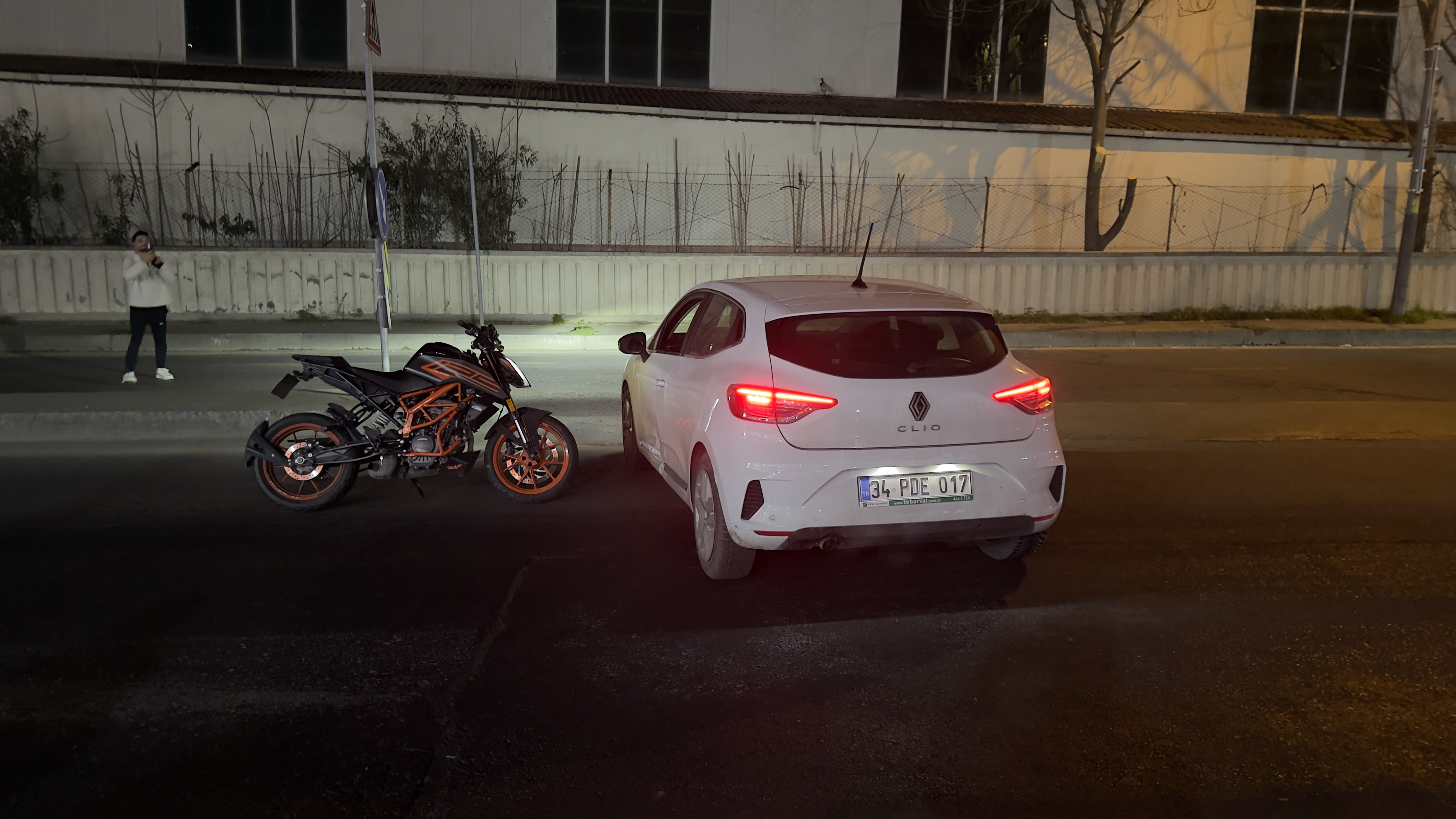

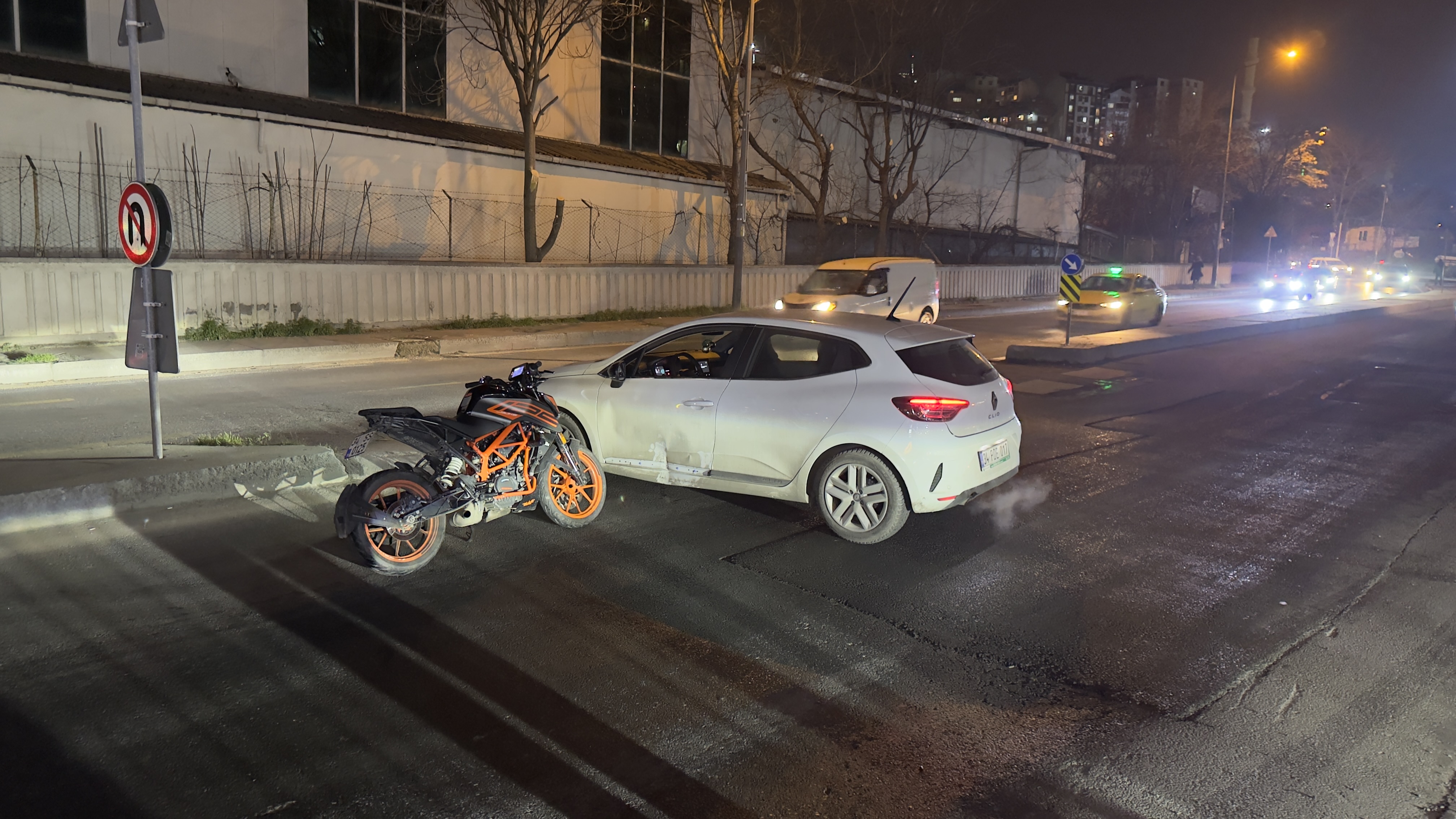

3 gün önce bir kaza yaptım çok şükür mucizeyle bende hiçbir şey yok kendi şeridimde 50-60km hızla ilerlerken benzinlikten çıkıp dönüşün yasak olduğu yere dönmeye çalışan bir aracın şoför kapısına çarptım çarparken hızım 20-30 km arasıyıdı motorumun sadece lastiği değdi ve ben takle atarken motorumun arka tarafının havaya kalktığını gördüm karşı taraf %100 hatalı motorumdan ön frene bastığımda kafa öne gidiyor ve süspansiyonun içinden tak diye ses grliyor sanki ön disk sürtüyor biraz motoru geri çekerken baya zor oluyor arka fren pedalı kırıldı ekranı tutan yerler vs. Servise bıraktım ve usta furş takımın yamulmuştur dedi şasi göbeğide yamulmuş olabilir dedi öyleyse motor perte çıkar dedi bende korktum biraz motoru bıraktığımda sağ sola çekme yapmıyordu sizce bu kazada şasi göbeğim yamulmuşmudur

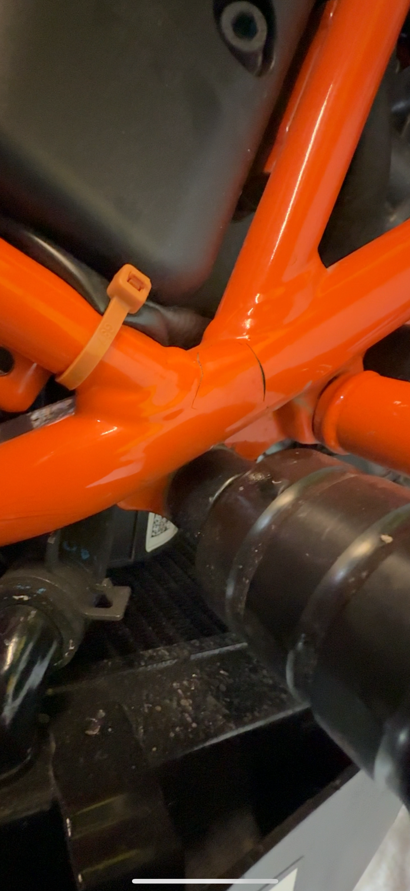

Şaside böyle birşey oluşmuş usta şasi yamulmuş dedi ama sanırım öncesindede vardı böyle bişey sizce yamulmadan olurmu böyle bişey?
