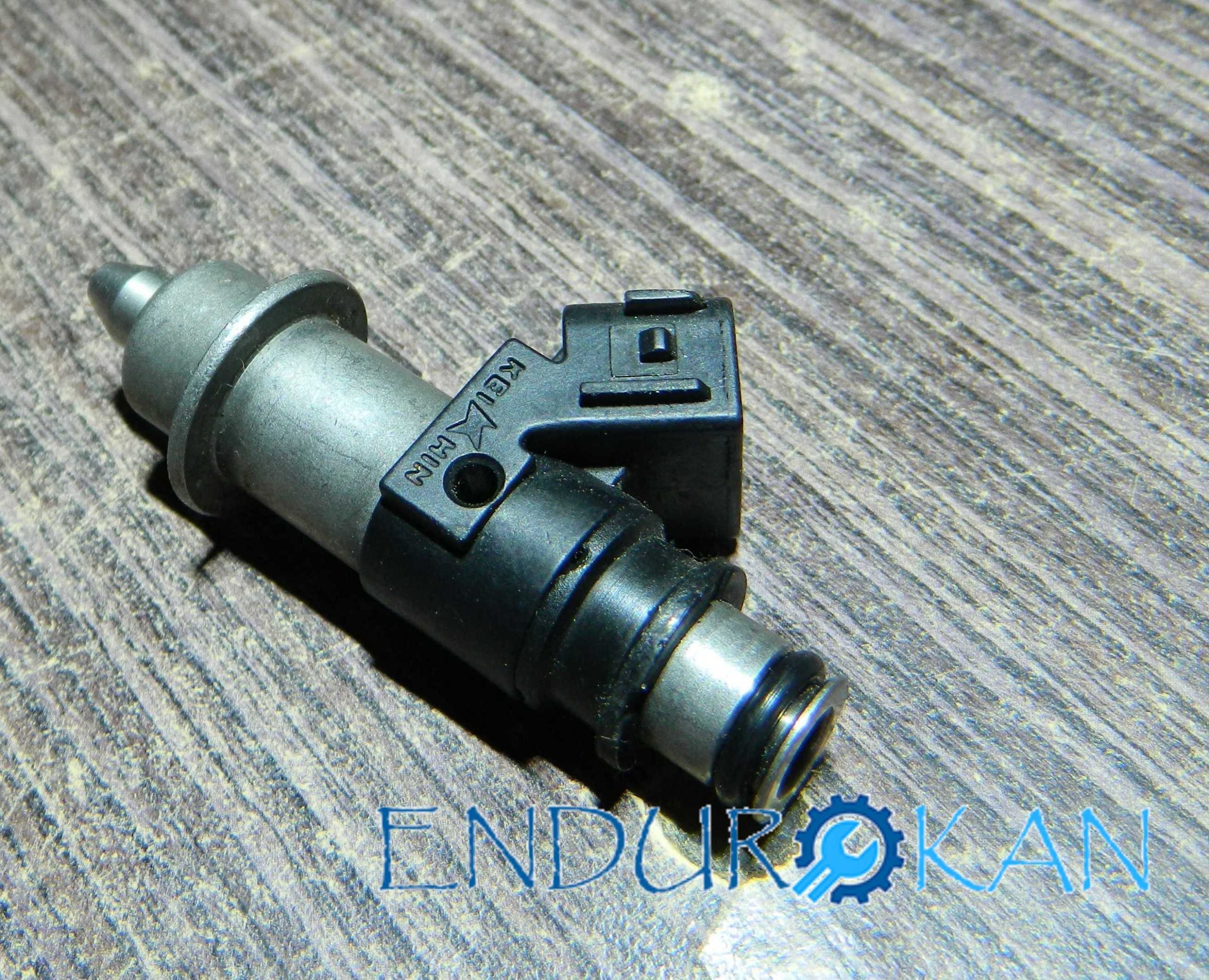

Arkadaşlar selam debriyaj tasında sorun çıkmadı. Ustanın dediği Enjektörlerde pis yakıt yada kurumdan dolayı rolanti değişiyormuş. Çekişi azaltıyormuş. Würth benzin enjektör temizleyici ile sorunu aşacağımızı düşünüyorum. Bugün deneyeceğim.
16 Şub 2011
8,913
Tası yeniledinizmi ? sorun çıkmadı derken söküp sökmediğinizi merak ettim , yenilemeye de gerek yok aslında tası sabitleyen saplamaların altına geniş pul koyunca sesi kesiyordu..
18 Eki 2021
35
Usta sesin tastan gelmediğini söyledi. Enjektördeki pislik yada kurum gibi şeylerin yapabileceğini, würth enjektör temizleyiciden sonra tekrar bakacak.
4 Ocak 2017
125

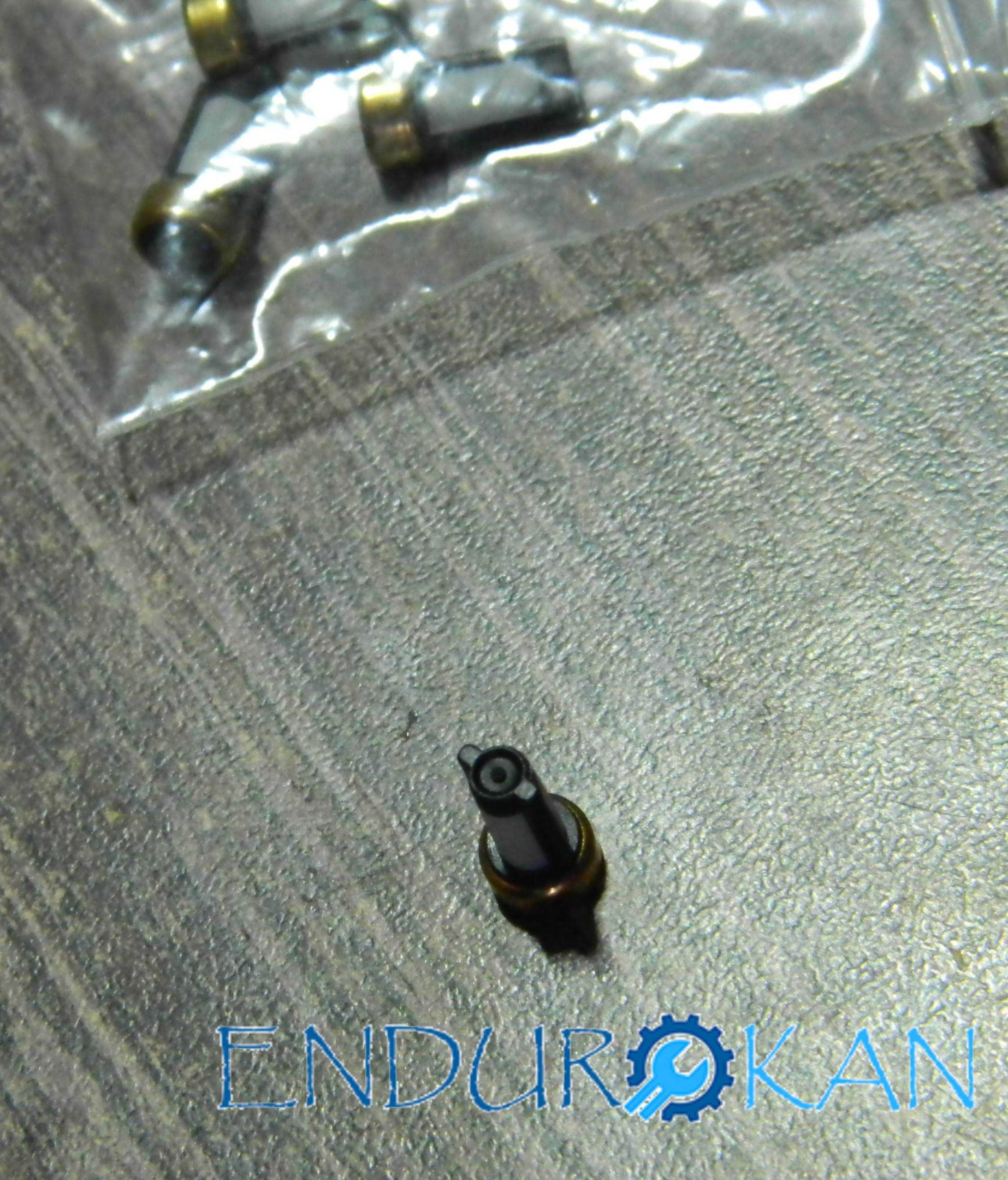

Enjektörde pislik olsa genel çekişinden fark edilir. Enjektör dediğiniz 1 milim deliğe sahip içinde minicik filtre olan bir parça.
Kendi çektiğim fotoğrafları;
1 Milimlik deliğe pislik gelirse motorun sesi mi değişecekmiş? Değişmez çekişten düşer veya çalışmaz.
Filtresinin fotoğrafı
