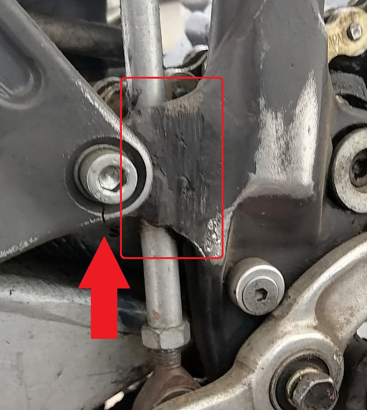

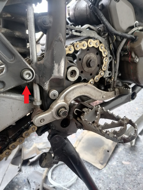

Merhaba.
Bir fotoğraf dikkatimi çekti. İşaretlediğim yer çatlak gibi görünüyor.
[url=https://postimg.cc/dDsfKqgB][url]https://i.postimg.cc/XNd6dq8T/2wabufr.jpg[/url][/url]
Bir diğer husus Asperox u neden tercih ettiniz? Kullanım sonrasında korozyona sebeb olabiliyor ayrıca meneviş boyaları bozuyor. Ben bu tip mekanik temizleme işlerinde sentetik tiner, neft (aslında en iyisi gazyağı ama hem pahalı hem bulması zor) kullanırım. Açık havada tüpün üzerindeki bir kabın içinde 60 derece kadar ısıttıktan sonra kompresörle püskürtürüm ne var ne yok pırıl pırıl olur. Fırça ile de olur tabiki ama sprey kadar her yere ulaşamaz. Tarım ilaçları satan yerlerde çok güzel pompalı 2 litrelik halan pompalı ilaçlama kabları var, sentetik tiner yada mazotu ısıtıp onlarla püskürtürseniz daha iyi olur.
Kolay gelsin
Merhaba. Fotoğraf gözükmüyor.
Benim kamyonun brandasındaki kiri çeşitli kimyasallar ile çıkaramamıştık. Asperox çıkarmıştı. Ordan aklımda kalmış. Başka birşey düşünmedim.Zaten boyayacağım için korozyon çokda aklıma gelmedi açıkcası. Birde ben sigara içmeden iş yapmam. O yüzden benzin tiner vs kullanmak istemedim. Gazyağını bende çok kullandım güzelde oluyor.

Ben hala fotoğraf göremiyorum 😀 iyice merak ettim. Telefondan mı açılmıyor acaba. Linki kopyalayıp baktım yine olmadı.
2,340
Teşekkür ederim şimdi oldu.
Evet o kısım işlemli sanki. Yarın bi incelerim. Ayak pegini tutan parçanın altında çatlak var ayrıca.

var mı başka ? :) bu önemli değil de kuyruk bağlantısı sıkıntılı.oranın tamirine özen gösterilmeli.gerekirse destek konulmalı.anti pas uygulanmalı.
2,340
https://i.imgur.com/UccI1Zz.png
Fotoğrafta işaretli yer kir. Özellikle baktım pas değilmiş. Zaten onun içinde yağ var. Pas olması büyük problem olur kaynakla filanda kapatmak zor olur. Bu motorda yağ şasede dolaşıyor. Ek yağ deposu filan yok.
İnşallah onu sanayiye götürüp güzelce kaynatacağım. Arkadaşta gazaltı kaynağı var. Orda hallederim.
