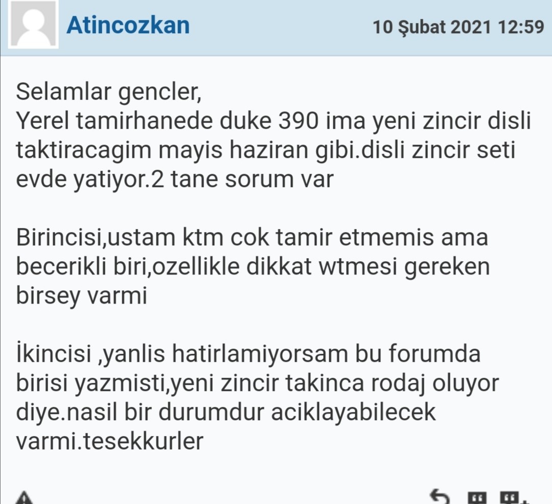

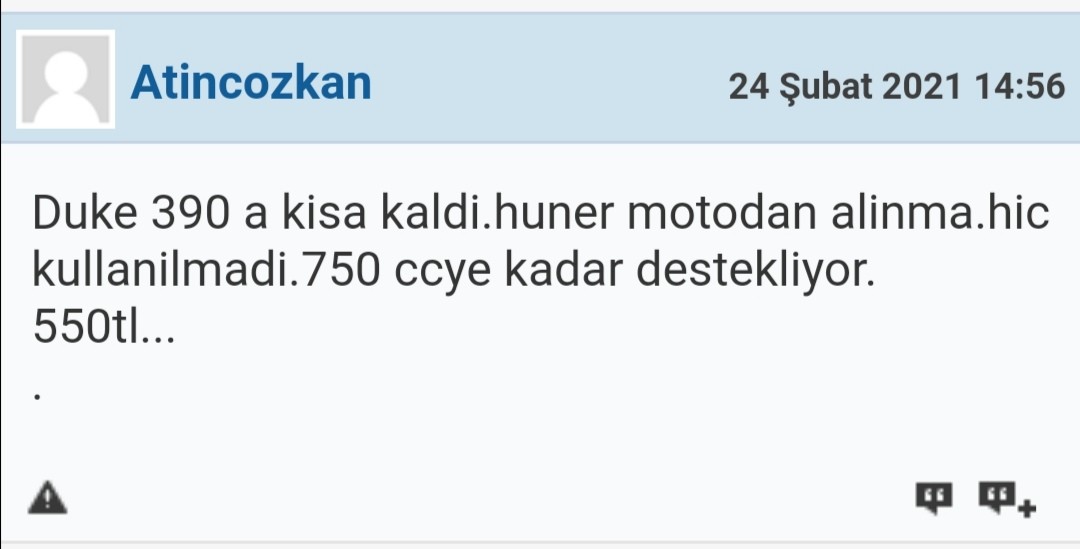

Şu ilanından sonra senin fikirlerini nasıl dikkate alsın konu sahibi dostum?
yana döne usta aradığın işlemlerin hepsini halletmem 1 saatimi alır, bu senden daha bilgili olduğumu göstermez fakat burası bilgi paylaşılan bi forum en azından tecrübesini paylaşan insanlara saygın olsun.
[url]https://i.hizliresim.com/f5piGX.jpg[/url]
[url]https://i.hizliresim.com/e36Hq5.jpg[/url]
Arkadaşı savunmasız halde fena yakalamışsınız.
