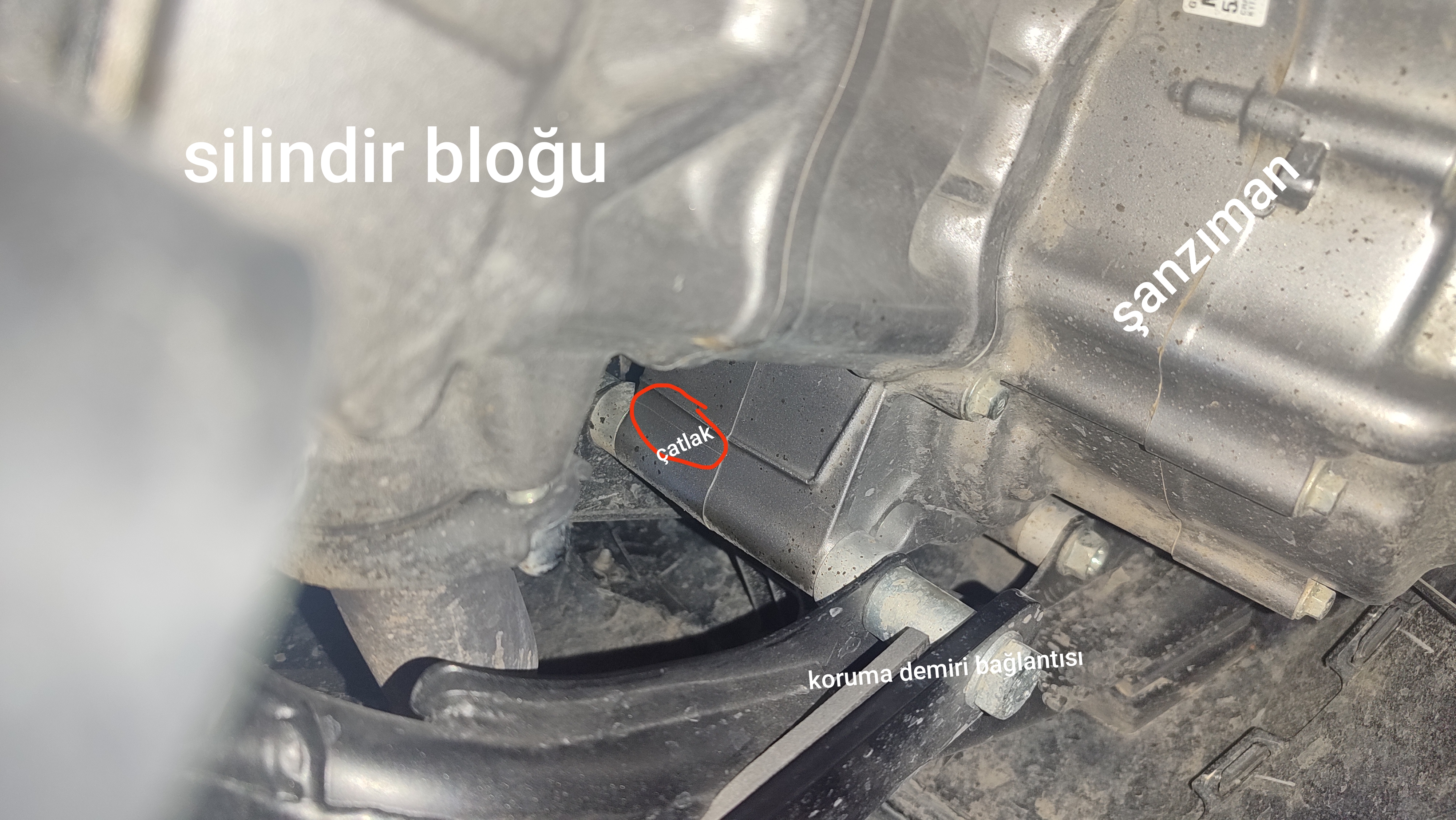

Merhabalar, 2024 crf 250 rally sahibiyim. Aldığımda kendim motor koruma demiri taktım. Yaklaşık 4000 km sonra karter bloğu ile şase aradaki bağlantının olduğu yerde çizgi yada çatlak gibi birşey farkettim. Sızdırma veya terleme herhangi birşey yok. Civarlarıda çok sıkmadım , düşme kalkan vurma herhangi birşey de olmadı. Servis garanti kapsamında işlem yapar mı?

koruma demiri motor gövdesine direk bağlımı? bağlıysa çatlama varmı orjinal vidalarımı kullandan foto lazım

Motorun şaseye bağlantısı olan civatayı söküp koruma demiri bağlantısı takılıyor. Fotoğrafı atamıyorum. Sağ karter üzerinde enlemesine çizgi veya çatlak var. Ama oranın çizilme ihtimali yok

Bu CB500'lerinde motorun ön uca bakan, şaseye bağlanan kısımları kırılıyordu. Hatta Jawa RVM Adv. motorunda da aynı blok ve o zıvanadan koruma demiri geçirmişlerdi. Bunu bildiğimden Motobike fuarında dikkatlice incelemiştim. ADV MOTOSİKLETLERDE KORUMA DEMİRİ MOTORA BAĞLANMAZ !!.
Orijinal ve serviste takılmış bir aksesuar ise tüketici hakem heyeti vasıtasıyla reddedilmesi durumunda faturası, servis kaydı ile takip süreci başlatılabilir. Yetkili servis harici takılmış ise, orijinal aksesuar kullanılmamış ise biraz işiniz zor. Avukatınıza danışmanız faydalı olacaktır. Geçmiş olsun.

Serviste takılmadı malesef. Ama sorduğumda garanti ile alakalı bir problem olmaz demişlerdi. Fakat tahminimce kullanıcı hatası veya yanlış montaj diyecekler. Ama herhangi bir vurma, darbe falan yok. Fazla sıkıpta çatladı desem o da değil. Kendi civatası çok daha sıkıydı. Bilemedim. Instagram gruplarında sordum çoğu kişiye yabancı forumlarda da karşılaşan yok. Bazıları canını çıkıarıyo düşe kalka bişey olmuyo. Anlamadım neden oldu.

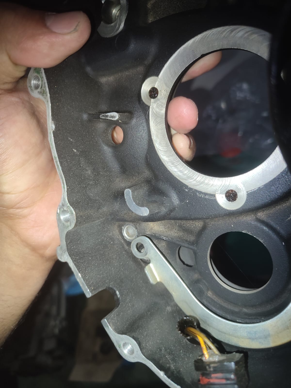

Crf 250 değil ama NS 200 karterinde bu izlerden bolca mevcut, içinizin rahat etmesi için karterin içinide çektim.

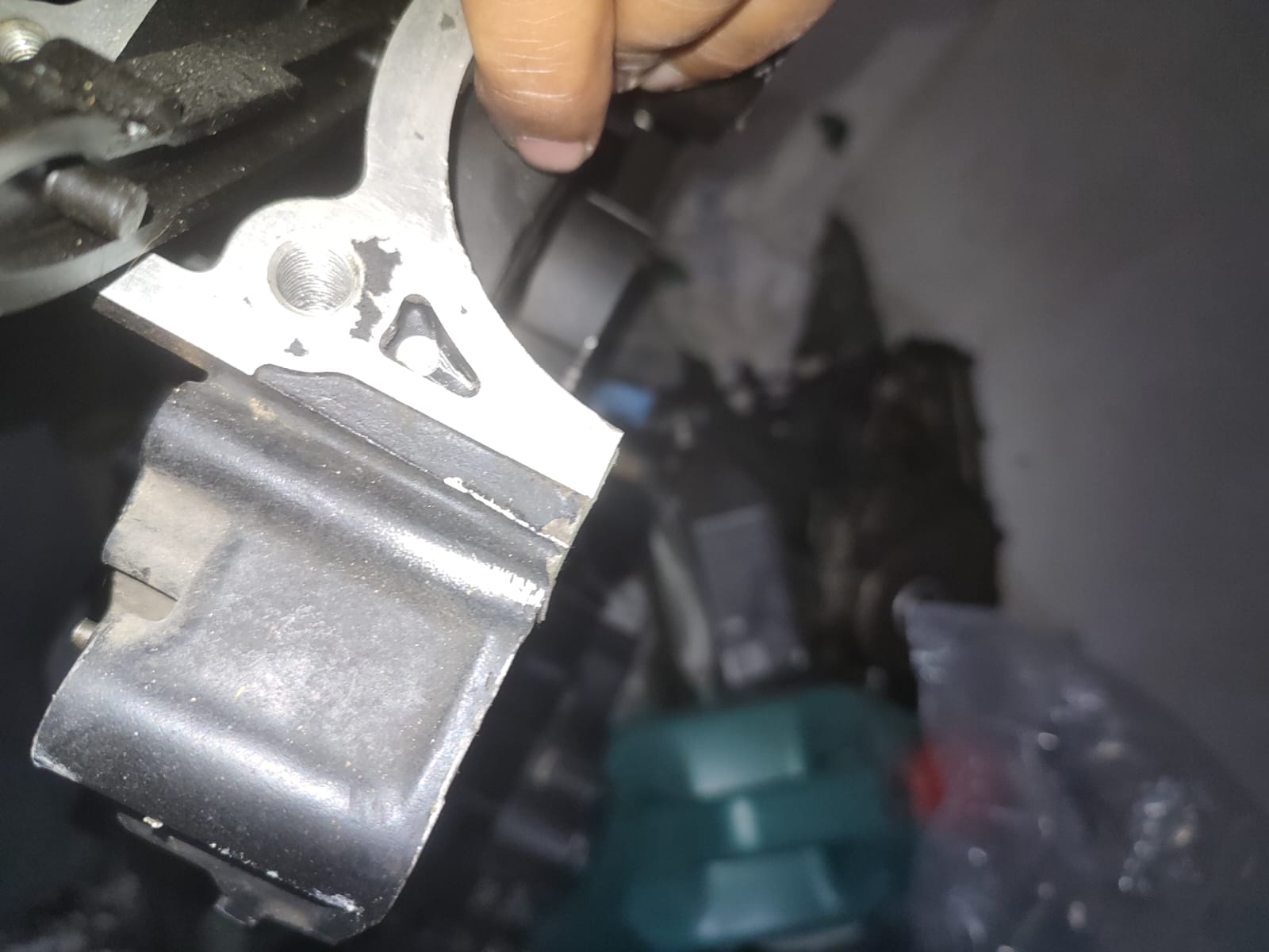

benim africa da da buna benzer bir cizik var.
ben bu işlerden anlamam ama blok üretilirken oluşan doğal bir cizik diye dusunmekteyim.
Benim ilk başta yoktu sonradan olmuş bu çizgi ben ondan şüphelendim. Şu an yağ kaçağı terlemesi falan bir sıkıntı yok. Eğer çatlaksa daha da büyür kırılır gibi şeyler olursa sıkıntı olur. Ondan endişeleniyorum.

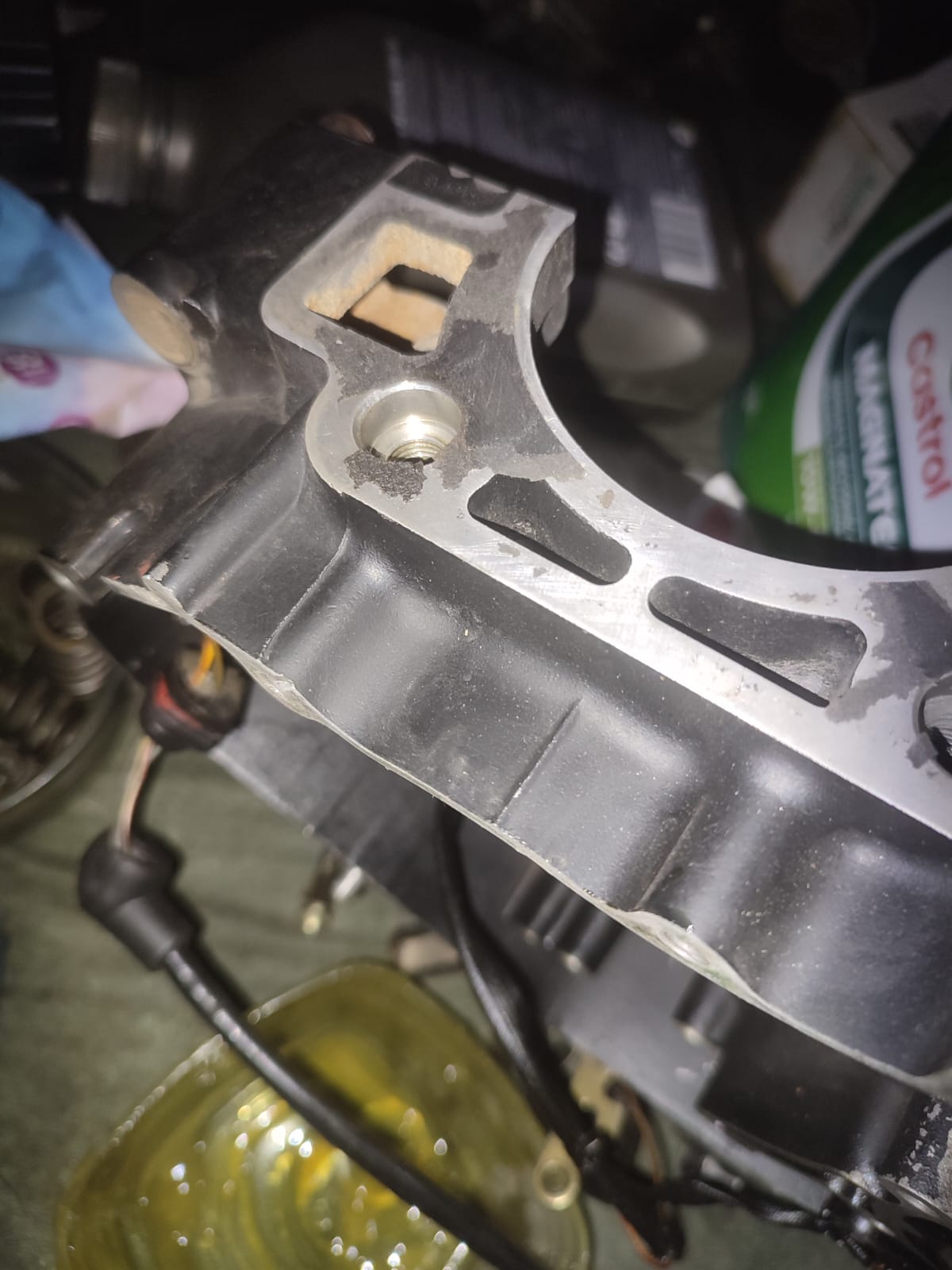

Bendeki de hemen hemen aynı bunun gibi. Sonradan oluştu. Şimdilik bir kaçak problem gözükmüyor. Sonradan daha da ilerledi mi ?
Gözle fark edilmeyen kılcal bir çatlak bile olsa oradan sıvı kaçağı olur , kaçak yoksa devam..
Şu an sıvı kaçağı, terleme falan yok. Sonradan ilerlerse diye endişeleniyorum.4000 km oldu. Son 300 km içinde oldu böyle. Daha önce yoktu.
Bendeki de böyle üst kısımda altında şu an yok sanırsam. Yüzeyden böyle olmasıda ilginç 🤷
Bendekiler çatlak değil kalıp izi, yüksek ihtimalle sizinkide öyle.
10 Tem 2007
2,738
İz dışa doğru ise kalıp izidir. İçeri doğru ise çatlak olabilir. İnce bir şeyle üstüne sürt bak kabarık mı çökük mü?
