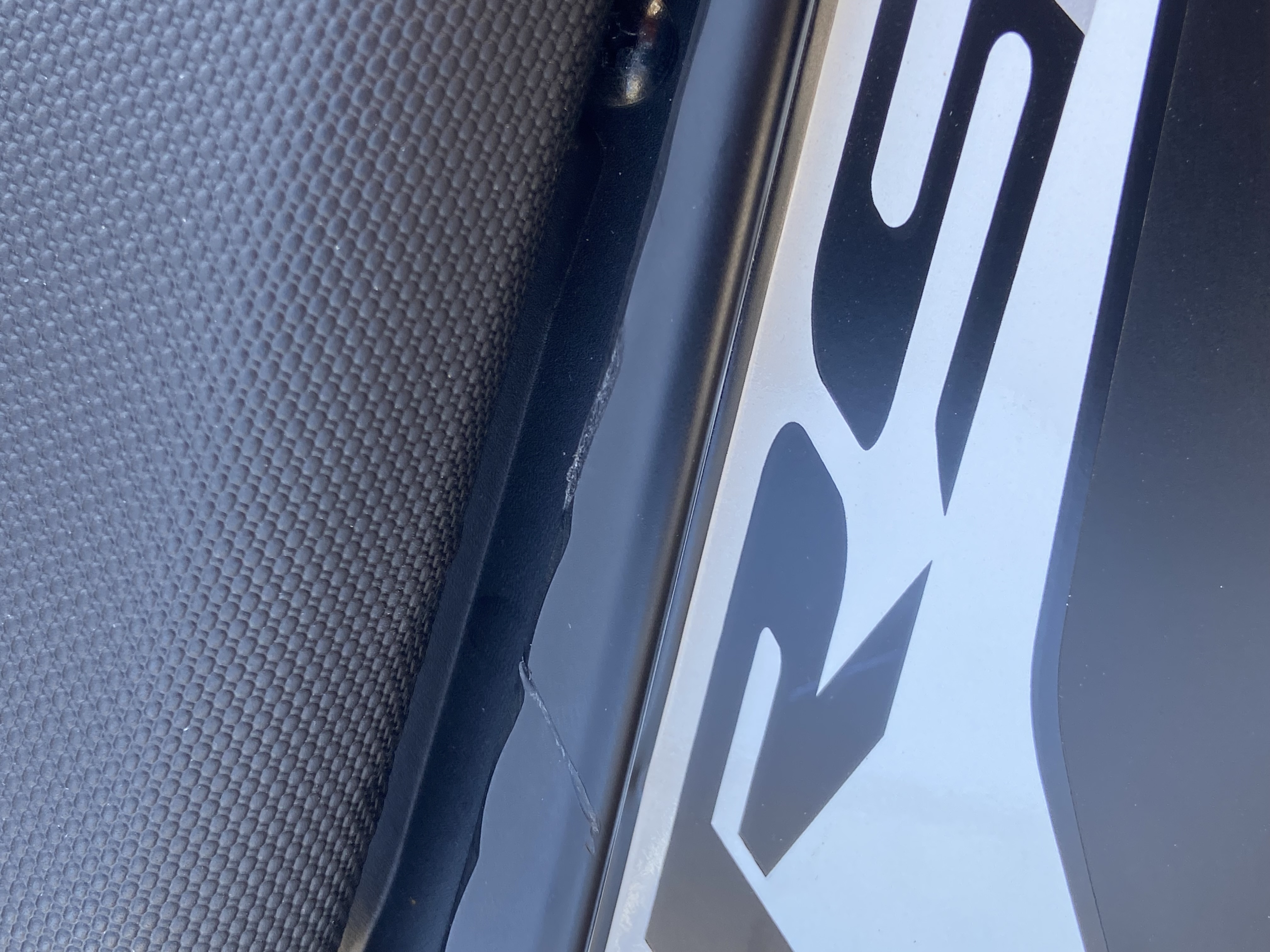

İyi günler arkadaslar
Motosikletimde artçı sol kuyruk grenajı kısmında ya artçı binerken ayağının çarpmasıyla ya da artık nedenini bilmediğim bişeyden ötürü, böyle bi çizik farkettim.
Buna takık biri olarak (gece uykularıma girebilir o_O) ufak bi çizik için değiştirmek istemiyorum.
En orijinale yakın şekilde nasıl düzeltilebilir rütuş atabilirim size danışmak istedim.
Şimdiden yardımcı olacak arkadaşlara teşekkür ediyorum.
(Fotoğrafın boyutundan ötürü büyük gözüküyor ama 2 - 2,5 cm lik bi çizik)
(çizik tam grenajda değil seleyle grenaj arasında kalan plastik parçada)

Orijinal gibi olsun isterseniz söküp boyamaktan başka çare yok, rötuş atsanızda belli olacak. En temizi böyle kalsın nazarlık görün. :)

Evet belki de öyle ama daha 1000 km de ki motor için malesef can sıkıyor.
Öyle yapıcam galiba.. ufak çaplı bi zımpara ve az bi boya ile bu iş tamam gibi

Aynı tonda oje bul , kulak temizleme çubuğu ile hafiften kapatmaya çalış , küçük dokunuşlarla ilerlersen dikkatli bakmadıkça belli olmaz , çizik çok derin ise macun zımpara boya ister..

Şakası bir yana boya tecrüben yoksa gerçekten iyi düşün, Motoseverrr’in dediği gibi kötü sonuçlarla karşılaşabilirsin. Oje ve kulakçöpü ile yapacağın işlemin sonucu pek içine sinmez. Görsel olarak ben buradayım der. Sedefli boya olmadığı için dışarıda yaptırdığında ton farkı olmaz, düzgün bi boya ustası bir güne halleder. Ama bu tarz çiziklerden hoşlanmıyorsan şeffaf kaplama yaptırmak daha güvenli.

Selamlar, oto boya-detailing dükkanlarında yaptırabilirsin. Tırnak tutup tutmadığına göre boya ve vernik, peşine zımpara, peşine kalın-orta-ince polisaj ile bitirilir. Boya kuruma süresi sebebiyle 1 gün gider.
Ama bana sorarsan s.et, uğraşmaya değmeyecek bir çizik. Vernik üstünde ise boyasız bir saatte bile biter iş. Ancak hayatında hiç yapmadıysa ellemeni önermem, bir çarşamba yada perşembe sabahı git ustasına bayıl 100-200 lira, izlerken de öğren. İleride deponu parlatırken falan bu bilgiler sana lazım olacak. :) Kolay gelsin, selametler.

Ufak çizik olsa kapatmaya çalışırım böyle derinse sallarım. Kullanıma zaten etkisi yok, dikkatli bakmadığın sürece görünmüyor. Bence hiç problem değil yani.
