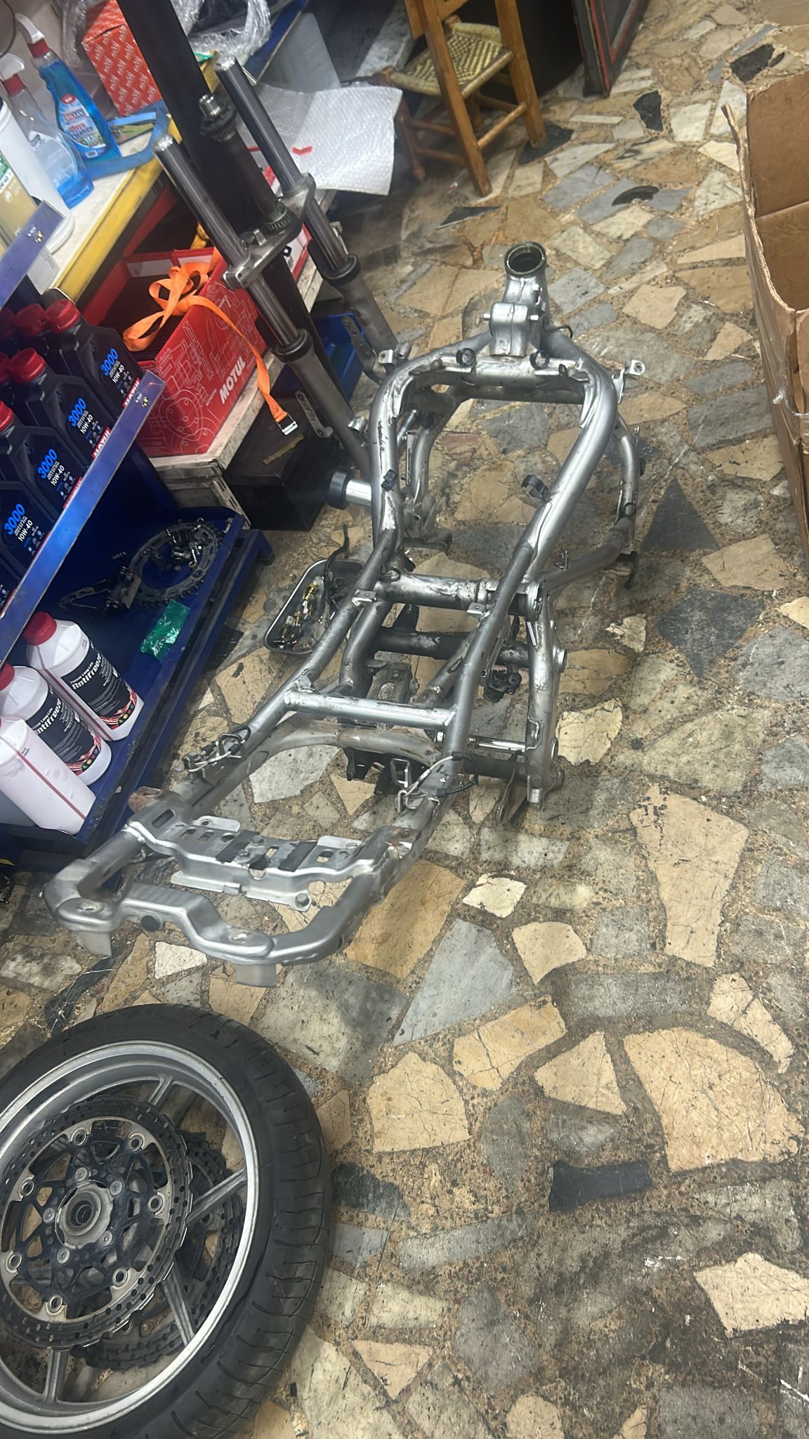

Bilemiyorum kardeşim ama haber çıkar yakında. Bu arada ben motoru sattım paramı aldım ama çekme belgeli olarak devrini yarın İstanbul'da gerçekleştireceğim. Motor artık yedek parça. Son halini de aşağıya koyuyorum.
Vay be abi, Er6F'i bu halde göreceğim aklıma gelmezdi.
Motoru hurdaya çıkıncaya kadar kullanmak buna denir herhalde.
Bu arada hurda indiriminden falan faydalanmak mümkün olmaz mıydı acaba, ötv'siz yeni bir Kawasaki Z900 RS yarı fiyatına falan alınabilirdi belki.
Hiç uğraşmak istemedim, zaten Z900Rs için bir kaç ay param olmayacak. Dedim "yok olsun, gitsin"
