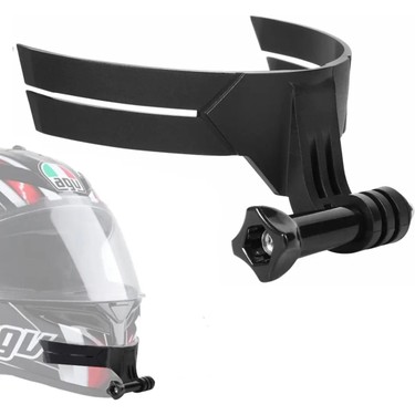

https://www.gittigidiyor.com/cep-te...ro-tutucu-tutucu-plastik-aparat_pdp_755708523
Şu şekilde bir aparat buldum ama olur mu ki ?

Kaska zarar vermez mi ?
---------- Mesajlar birleştirildi - 18:13 ---------- bir önceki mesaj zamanı 18:12 ----------
Deneyimlerini paylaşır mısın? Bir arkadaşım kullanışsız olduğunu ve kaskı çizdiğini söylemişti
arkasına 3m vhb gri panttan yapıştırırsan hiç birşey olmaz kaskına
13 Haz 2016
4,249
Kesinlikle kaska zarar vermez kaska değdiği yer yumuşak kauçuk.
