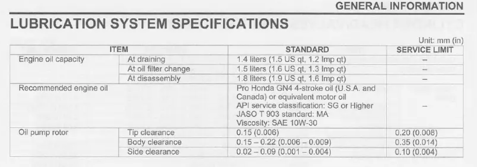

7,601
Ns200 15"
Aynen, Hondaların çoğunluğu tek seçenek olarak 10W-30 kullanır.
Soru sahibine: Aşırı kalın bir yağ koymuşsunuz. Bence değiştirin. Bir daha da o servise gitmeyin; ne yaptığını bilmiyor.
