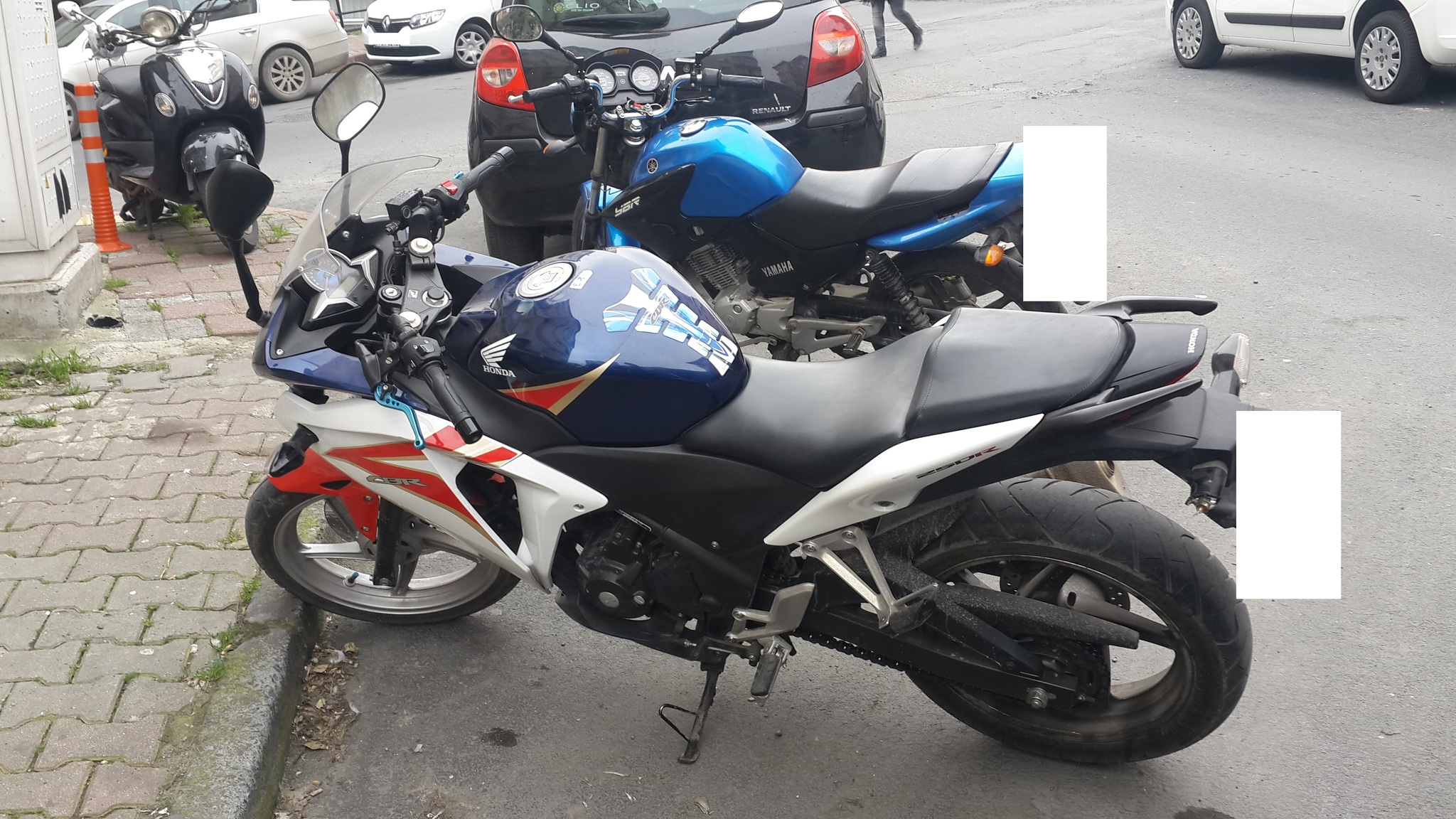

Arkadaşlar kardeşim geçen sefer cevahir avm otoparkında motosikletinde dengesini kaybetti yanda bulunan Cbr 250 motorun üzerine devrildi olduğu yerde. Cbr'da sola devrildi yere bilen arkadaşlar vardır muhakkak Cevahir Avm'de motosikletlerin konulduğu zemin kauçuk gibi malzemeyle kaplanmış. yani asfalt gibi etki bırakması mümkün değil Motosikletin fotoğrafları burada depodaki eziğin yan yatmadan dolayı olduğunu söylemiş sahibi bugün. Elimize kaza anında çekilen fotoğraflar daha geçmedi arkadaşımda kaldı hepsi. Herneyse özellikle cbr kullanan arkadaşlar bilir.. Zemin bahsettiğmi gibi yumuşak olduğu için sol elciğin topuzu bile çizilmemiş grenajda çok küçük çizik var herşeyi geçtim bu boyası kalkmış kısım bir de içine göçmüş.. yahu depo iki grenajın arasında kalıyor nasıl yan yatma ile ezilebilir? cbr devrilirken boşluğa düştü hatta tuttuk düşüş yavaşladı bile.. yani ne başka bir motorun üzerine düştü ne de yerde bir cisimin üzerine geldi.. gidon da kilitli idi. Sizce böyle bir şey mümkün mü? servis dâhi böyle bir şeyin olmayacağını söylemiş yarın sigorta eksperti bir arkadaşımın fikrini alacağım. Motosikletin deposu yerle temas etmesi için baya sağlam düşmesi gerek kaldı ki baya eziklik olur parmak kadar değil .. Ayrıca kapağın tam yanındaki kısım yani direkt yan tarafı da değil deponun

O boyası kalkan yerin öyle olması için biri motoru kaldırıp tersten yere atması lazım diyeceğim öylede imkanı yok. İlginç

Açıkçası anlam veremedim. Servise gitmişler adam direkt sigorta eksperinin bu işte şaibe var diye reddedeceğini söylemiş. Kesinlikle hatamızı kabul ediyoruz sinyal kırıldı fakat bugün ki görüşmede bu kısımın da yan yatmadan dolayı olduğunu söylemiş.. Yarın eksper arkadaşım ile görüşeceğim araba ile ilgili kazalara gidiyordu daha çok ne dolaplar dönüyor diye laf arasıdna anlatıyordu. İnşallah işimize yarar. Siz daha iyi bilirsiniz elbet arkadaşlar ama ben anlam veremedim. Bana da imkansız gibi geliyor çünkü boyası çıkmış ve içine göçmüş hadi takla attı ee.. be arkadaş sadece orası olmaz ki depo yere vurdu mu en az avuç içi kadar yer ezilir .. boya da çıkmaz hemen olmazsa ben görüşeceğim bir de.

Cbr sahibi i.nelik yapıyor en fazla gidon yamulur depoya batar oda olmamış

Birader gelsin o motoru aynı tarafa birkaç kez devirsin o hale gelmez sol gidon yamulur en fazla depoya batar başka da birşey olmaz 2012de cbr125im vardı iki kere düştü öyle bir durum olmadı heleki darbesiz düşüş hirbonun derdi fırsat bu fırsat zaten experde i.nelik yoksa bişe olmaz motosiklet experi ayrı oluyor zaten yemez yani

Devrildiği yerde araçların girmesini engelleyen demir vb birşey varsa, hani şu yerde yarım metre kadar yüksej sarı demirler, oraya çarpmış olabilir devrilme esnasın da yani mümkün kazada herşey olabilir. Geçmiş olsun.
Edit: boşluğa düştü demişsiniz. Hiçbirşey yoksa, bu ezik mümkün değil gibi, geçen hafta antreman yaparken 2 kere devirdim motoru, sadece gidon ve debriyaz darbe aldı.

Kardeşim alakası yok yan yatmayla o deponun o hale gelmesi helekii deponun üst kısmının ??? o hale gelmesi imkansız fizik kurallarına aykırı bir kere yerle temas eden kısmı orası değil ki hem öyle olsa bile hadi diyelim oldu oraya bir temas CBR dediğin makine öyle çok narin çıt kırıldım bir makine değil (tecrübeyle sabit :)) ben sadece yatmayla gidonun yamulupta depoya batacağını bile tahmin etmiyorum. Fırsat verme kardeşim takip et kovala yazık günah.

Önden kaza yapan motorlarda da oluşan darbeden ve esnemeden depoların tank pad yapıştırılan kısmıda bi yumruk büyüklüğünde içeri göçüyor
baktığınızda yere değen yada depoya karşı yapılmış bişey söz konusu değil.. bir biri üzerinde çalışan metaller darbeye maruz kaldığında en zayıf
yerde kırılır yada yamulur benim görüşüm bu..

Ya ben mi yanlış görüyorum içe çöken yer deponun üst kısmı değil mi ?
Yana devrilmeyle orası nasıl oluyor anlam veremedim.
Üstelik içe çöken kısmın boyutu çok küçük, devrilmeyle alakası yok darbe almış belli.
Motor devrilirken gidon tamamen sola doğru dönmüş olsa deponun o hizasına denk geliyo mu acaba ?

İşin komik yönü o arkadaşlar. Depo üstten darbe alıyor kapağın yanından fakat böyle bir şey mümkün değil. Çarşamba bizzat ben görüşeceğim çok ısrar ederseler mahkemeye taşısınlar bilirkişi vesaire her türlü bu durumu kanıtlarım kamera kayıtları muhakkak vardır. Ben de dahil çoğu kişi sizler gibi düşünüyor ekspert vs. Buradan darbe alması imkansız. Yerde herhangi bir cisim veya başka bir şey yoktu. Motoru yere düşerken tuttuk. Tutmasaydık sol arka sinyal kırıldı ve ön sinyal de kırılırdı.. Teşekkür ederim arkadaşlar önerileriniz, yardımlarınız için.

Eğer zemin dediğiniz gibi dümdüz ve çokta sert olmayab bir malzeme ise bu olan bana yalan gibi geldi.
Bende cbr 250 mi 1 kez yatırdım, 1 kez de kaza yaptım.
Gidon yamuldu ve grenajlar çizildi.
