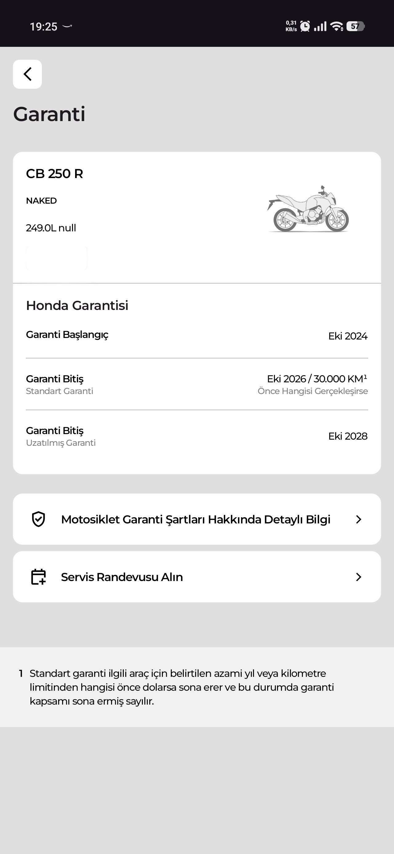

Selamlar herkese, bir konu kafamı kurcalıyor, sizinle paylaşmak istedim. Benim CB250R’ın garantisi Ekim 2026’da doluyor. Honda şöyle bir seçenek sunmuş: Eğer 6 ayda bir veya 4.000 KM’de bir düzenli bakıma getirirsen, garantiyi 2028’e kadar (2 yıl daha) uzatırız diyorlar.
İşin aslı, yılda en az 2 kez servise gitmek şart. Bu da her seferinde cebimizden en az 2.000 TL çıkması demek. Yani bir nevi servise abone oluyoruz.
Ama öte yandan, motora binerken kafa rahat olur. Bir sorun çıksa muhatabın belli. Üstüne bir de yarın bir gün satmaya kalksak, ilana "2028'e kadar garantili ve servis bakımlı" yazmanın avantajı büyük olur diye düşünüyorum. Hem güven verir hem de motoru daha rahat satarız gibi geliyor.
Siz ne dersiniz? Yılda bu kadar parayı garanti için bağlamaya değer mi, yoksa "garanti bitince bakımı dışarıda hallederim" mi dersiniz? Aranızda garantiyi uzatan veya bu konuda tecrübesi olan var mı?
