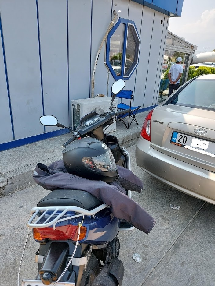

Fotolar:
Biz ve kamp sandalyemiz.
Malum noktalar.
