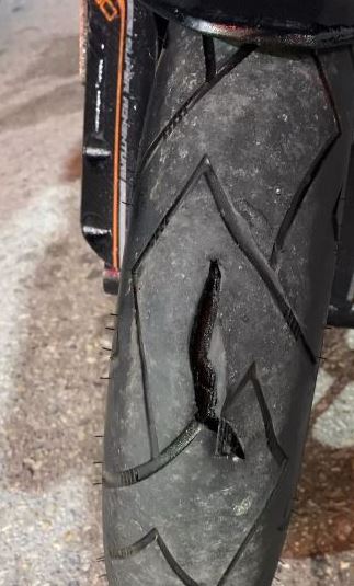

Yolda bu sekilde lastigi patlayan oldumu ? diye sormussunuz . Asagidaki linkte yasanmisini görebilirsiniz.

Izmit Adapazari arasinda en sol seritte bir anda ön taraf yalpalamaya basladi , ayni anda KTM in ekrani tamamen kirmizi renge döndü ve lastik patladi uyarisi verdi. Aldigim egitimlerin ve tecrübemin etkisi ile bir anligina dahi olsa gazi kapatmadan mümkün olan en kisa sürede emniyet seridine gecmeye calistim . Ilk iki seritte sorun olmadi ama en sag seritte agir vasitalarinin lastik izlerinde olusan oluklari gecebilmek ömrümden ömür götürdü diyebilirim. Emniyet seridine gectigimde motoru en büyük viteste akisina birakarak uzun sayilabilecek bir mesafede durmasini sagladim. Yerimde deneyimsiz birisi olsaydi olacaklari düsünmek bile istemem.
Okurken yaşadım :) valla iyi kurtarmışsın abi
Sürat neydi o an?
