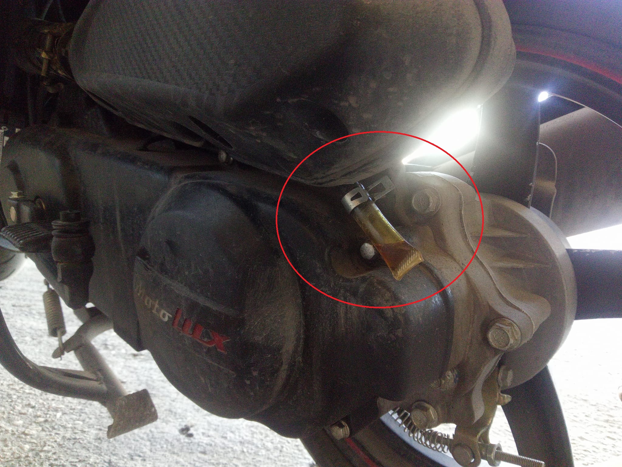

Çok araştırdım fakat bulamadım. Yardımcı olabilecek biri varsa çok sevinirim. Bu parça nedir? Ne işe yarar? İçi neden dolar? Dolarsa ne olur? Dolması kötü bişey midir?

Hava filtresine çıkan motor yağı orada birikiyor, karter havalandırmanın hortumu genelde bu tarz skuterlerde hava filtresine bağlı olur ve atan yağı burada biriktirir. Fazla yağ koyulduğunda veya aşırı sert kullanımlarda böyle bir durum görülmesi normaldir.

Bende rodaj öncesi çok doluyordu. Yağı fabrikada fazla doldurmuşlar herhalde. Onun haricinde sadece yüksek ısıda uzun süre kullanınca buraya yağ doluyor.
Klipsi var bu arada söküp içini dökebilirsiniz.
Reyiz bu teknik konularda hep senin yorumlarını görüyorum, maşallah baya tecrübe biriktirmişsin. Tebrik ediyorum.
Dümdüz 1 litreyi dolduruyorlar, halbuki motoruna göre bir ml si vardır çoğunda 700ml civarı konulur. Kitapçıkta yazar tam rakamı.

Bilgilendirmeniz için çok teşekkür ederim. O zaman dolmaya yakınken o parçayı çıkarıp temizlemek en mantıklısı olacak :)

Bu tarz skuterlerde de yağ kontrol çubuğunda yazıyor genelde.
