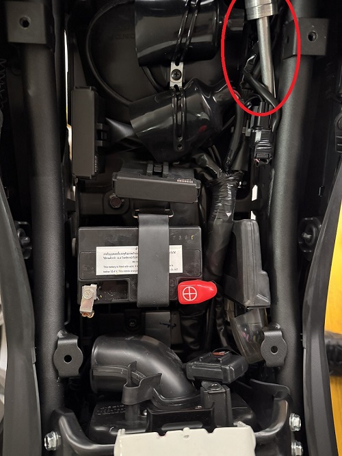

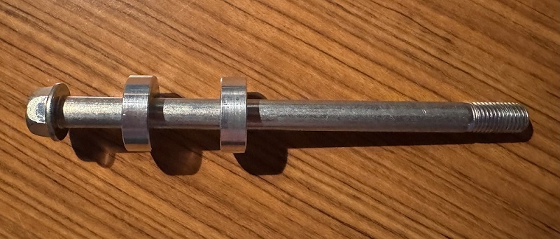

Ekim ayında sıfır aldığım Honda CB500’ün aküsünü kış için sökmeye hazırlanırken, sele altı bölgesinde, üzerinde iki adet spacer bulunan, yaklaşık 15–20 cm uzunluğunda bir civata/mil buldum. Bu parça başka bir şeye sabitlenmemiş şekilde aküye yakın bir kenarda öylece boşta duruyordu.
Motosikletimin gövdesi etrafında görebildiğim tüm bağlantı noktalarına baktığımda, boşta duran bir yuva, civata noktası vb. herhangi bir şey bulamadım. Tabii gözümle göremediğim yerler için bir şey diyemiyorum.

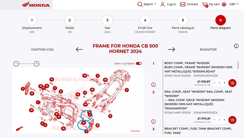

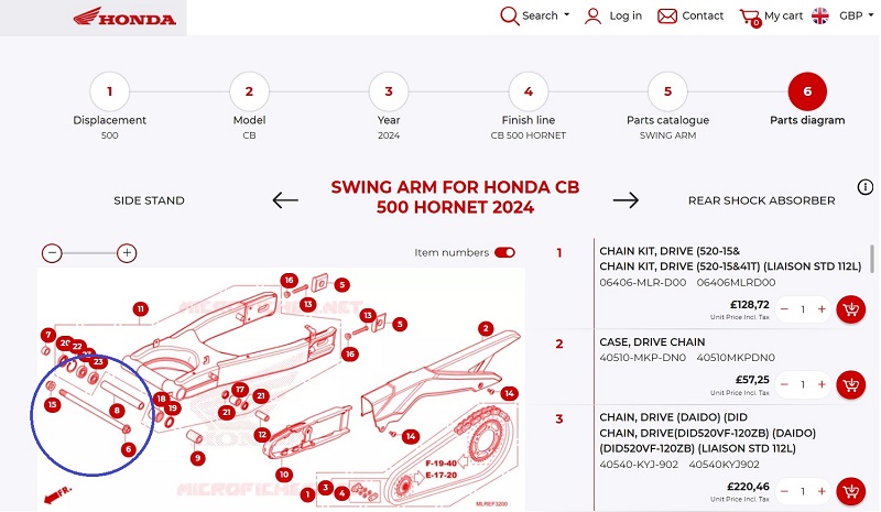

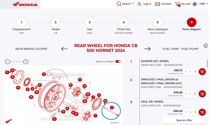

Sonrasında internetten Honda’nın bu model için paylaştığı ve tüm parçaların kataloglarının bulunduğu şemalara baktığımda, görebildiğim ve algılayabildiğim kadarıyla benzer ve bu uzunlukta bir civatanın üç yerde kullanıldığını gördüm:
1- Arka tekerlek aksında
2- Swing arm (salıncak) ile şaseyi bağlayan noktada
3- Yakıt tankı ile şase arasındaki bağlantılardan birinde
Bu üç bölgenin de resimleri şöyle;

Spacer kalın pullar hareketlimi sabitmi civataya?
Hayır, bu 2 adet pul civataya sabit değil, üstünde rahatça hareket ediyorlar.

Sanırım motoru askıya almak için kullanılan (vinç ya da hareketli lift) Aparat.. Koltuğun altında içi boş bir boru olması lazım... Baktığınızda diğer tarafı görürsünüz... Oraya bir deneyin;)
Motorla ya da hareketli parçalarla alakası yok.. Galvaniz de kaplanmış..
Onu vermezler..Fabrikalarda montaj esnasında havada yaptıkları için unutmuşlar sanırım.. :)
Çünkü tekerle ve gidonlar en son monte ediliyor.. :)

Parça kodunu veriyorum
52101-MKP-DN0
Arka maşayı şasiye bağlayan civata.Üzerindekiler de yuvaya oturan elemanlardır.
Motorunun maşa saplaması üzerindedir muhtemelen :) Serviste sağda solda kalmış bir başka motorun parçası motoruna konmuş olabilir
Edit: kendin de işaretlemişsin zaten yukarıda

Doğru söylüyorsun... O mil tekerlek mili.. Ötekiler de resimdeki 22 numaralı yüzükler..
Anlamadığım neden galvanizli ?..

Doğru söylüyorsun. Aslında benim de en başından beri kuvvetli tahminim, o parçanın maşa-şase bağlantısına ait olduğuydu.
Etrafında zincir koruma kapağı gibi başka parçalar olduğundan, civatanın yerinde olduğunun görsel teyidini tam olarak yapamasam da, o civatasız motorun 0 km’de bile tek parça ayakta duramayacağını düşünüyorum.
