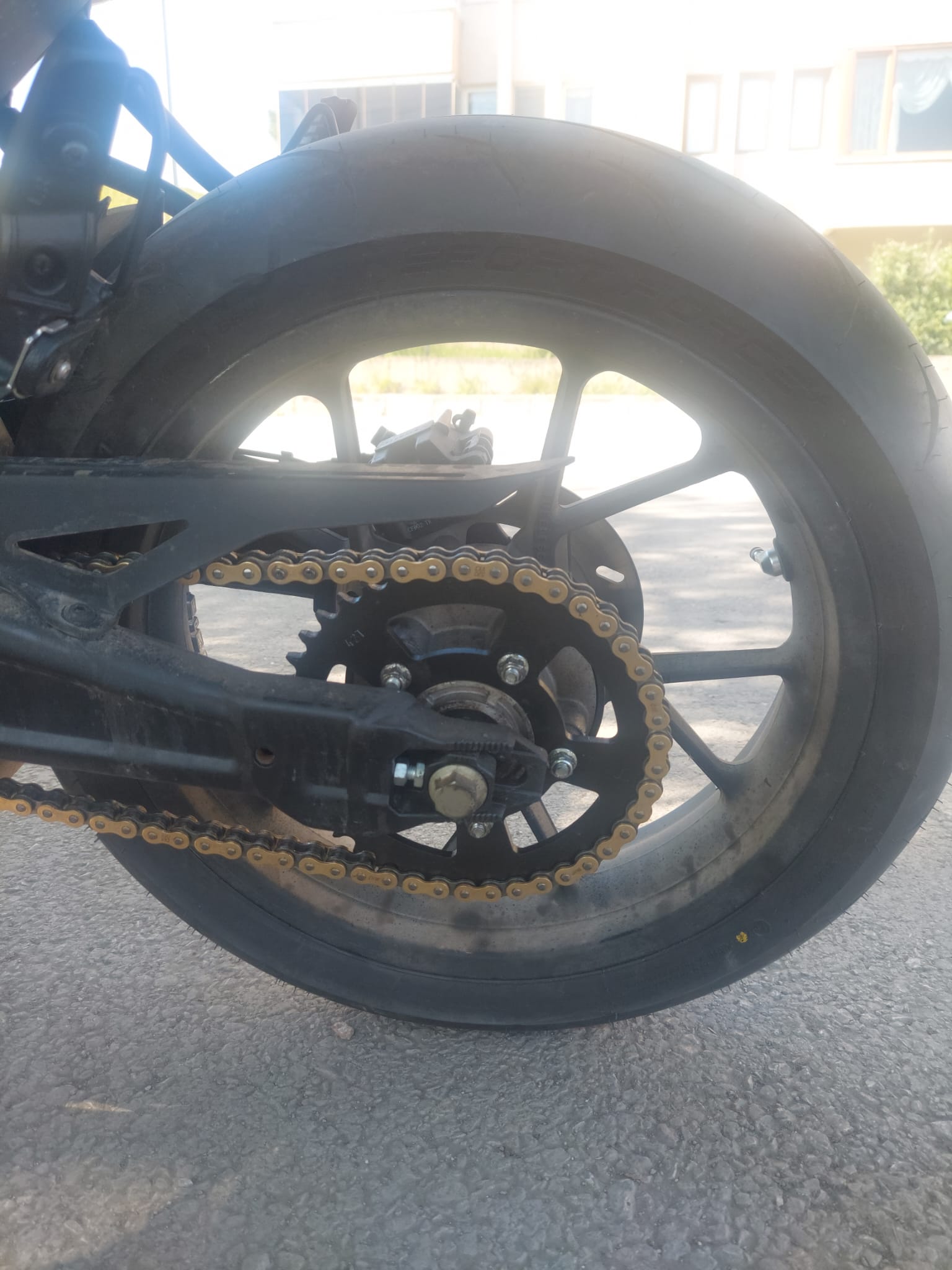

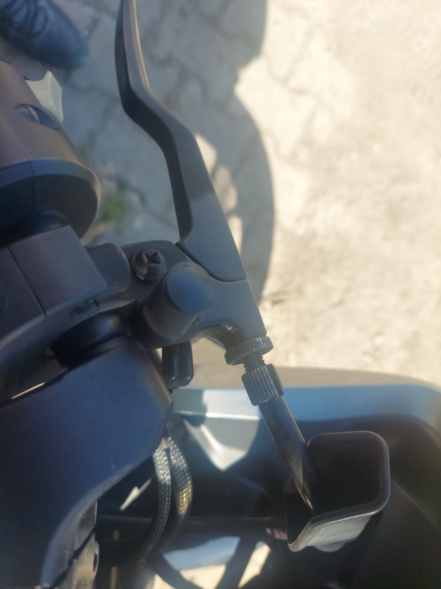

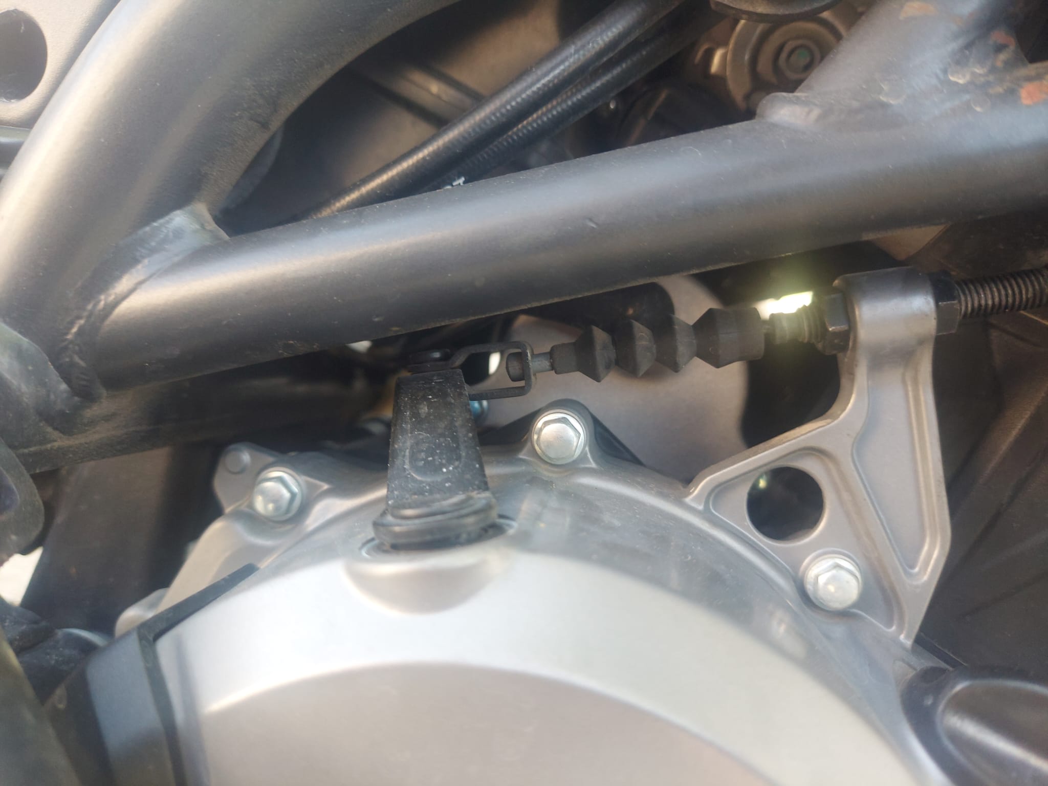

motosikletimi satmadan önce eksiklerini hallediyorum şimdi de zinciri değiştirdim eskisi paslanmıştı sorun şu eski zincirimi yağladığım zaman vites geçişleri daha temiz oluyor ve motorum çalışırken biraz zor da olsa boşa alabiliyordum ama 5 10 km sonra eski haline dönüyordu zincir yağı tutunmuyor diye düşünüyordum şimdi zincirimi değiştirdim yağlamadım zaten üstünde kendi yağı var ama hiçbir şey değişmedi hala motor çalışırken kesinlikle boşa geçmiyor denerken tak tuk diye 1den 2ye geçiyor ama asla boşa geçmiyor motorun alttaki ve manetteki debriyaj ayarıyla da oynadık sonuç: artık gaz vererek geçirebiliyorum ama hala dururken 1den boşa veya 2den boşa geçmiyor vites değiştirmeyi de biliyorum kötü davranmadım yani motora sorun ne olabilir?

Zincirin fotoğrafını atabilirmisin? Eğer biraz fazla geriliyse ve ağır biriysen zincir iyice gerilecek ve vites geçmeyecek.

Zinciri biraz daha bol bırakıp debriyaj ayarını az bişey yukarı alın. Kullandığınız yağın da etkisi olur.

denedik şuan olabildiğince yukarda kavrıyor her kombinasyonu denedik en optimizesi bu oldu
manetin oradaki neredeyse sonda daha fazla ileri alamıyorum ama en iyi sonucu o şekilde verdi
Çok da yukarda kavramasın hocam o da debriyaja çok zararlı. Olabilecek en aşağıdaki en iyi sonuçta bırakın, zinciri de az bişey gevşetmeyi unutmayın.

Zinciriniz bence gergin, üstüne binince dahada geriliyorsa rahat geçmemesi normal.
4,197
arka dişliyi 40tı 42yle değiştirdim ama zincir sayısı 106 kaldı sanırım 108 takmak gerekiyormuş ondan öyle gözüküyor olmayasın
