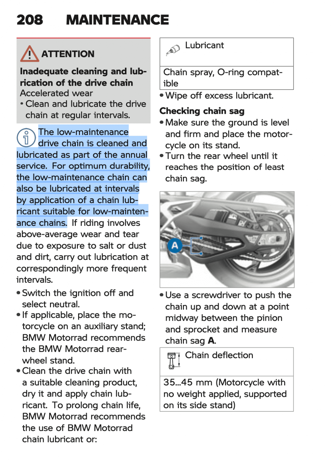

BMW Endurance zincir kullanıyorum. Ne yağlama ne temizlik 25.000 km de zincir değişimi
Hocam onunda yağlanması gerekiyor, kullanıcı el kitabında "az bakım gerektiren zincir" olarak geçiyor. Periyodik bakımda servisler yapıyor. Eğer çok tozlu topraklı yerlerde sürüş yapıyorsanız ara ara bakımını kendiniz yapmanız gerekiyor. Borusan tarafından söylenen bir rivayete göre 800-100KM arası yağlama yapmak makbulmüş.
Tamam işte ben ne dedim ki . Bakım yapmıyorum. Servise götürdüğümde onlar ne gerekiyorsa yapsınlar dünyanın parasını ödüyorum her seferinde BMW ye

Sizin için değil diğer arkadaşlar yanlış anlamasın diye yazmıştım aslında 😁 Dışarıdan bakınca size yazmışım gibi gözüktü.

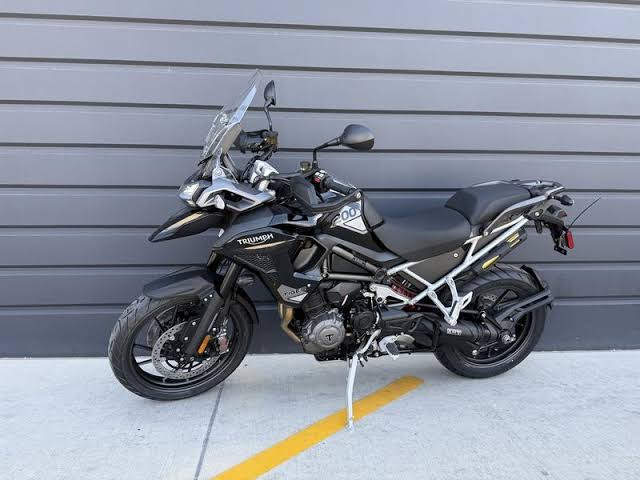

Kış gelince zincir temizleme derdimizde artıyor haliyle her kış her kış yeter artık şaftlı bir motor alıcam artık
Şaftlı motor harikası hemde 3 Silindir az yakar çok kaçar Ortalama 5.1 litre tüketim
Tiger 1200 Gt Pro Explorer

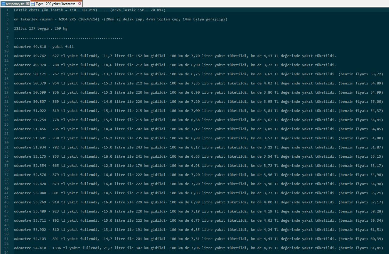

bendeki 2015 model, şehir içi ortalama 6,5 ile 7 litre arası yakıyor ama burada aşırı dur kalk trafiği var ve benim tüketim maksimum seviye olarak kabul edilebilir, daha normal yerlerde 6,5 litrenin üzerine çıkacağını sanmıyorum, yani evet bu motorlar 6 litre civarı tüketim ile harika performans verebiliyor.
arkadaşın birinde street triple 765s var ve diğerinde cbr650r var, ikisiyle de yarış yaptık ve geçemiyorlar, tabi 210 km gibi hızlara çıkıyoruz, daha fazla hızlanmıyoruz, top speed olarak onlar geçer ama 0-150 hızlanmada bence bu sınıfta bu yakıt tüketimi ile çok uygun bir makine.. street triple yine fazla fark yemiyor ama Cbr650r baya geri kalıyor benim tiger 1200 ile yarışırken... hani sürüş performansları farklı diyeceğim ama motorları takas ederek de yarış yaptık ve benim tiger gibi ivmelenmeleri yok bu diğer motorların.
motorumu satın aldığımdan bugüne kadar 22 kez yakıt almışım ve hepsinin ortalamasında 100 km de 6,9 litre gibi bir rakam çıkıyor.. öyle bir huy edindim, pek gerekli değil ama her yakıt aldığımda fiş bilgileri ve km verilerini bilgisayarda not defterine yazıyorum... Street Triple 765 ile yarış videomuz var, onu kesip biçme işini yaparsam paylaşacam. bu tiger 1200 ün bu kadar seri olduğunu bilmiyordum ben...
motordan anlamayanlar "polis motorlarına benziyor" diyor, şimdi ben sarı yelek ayarlayacağım, gören polis sanar artık :D uygun bir zamanda reflektörlü sarı yelek almam lazım.
