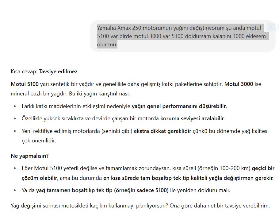

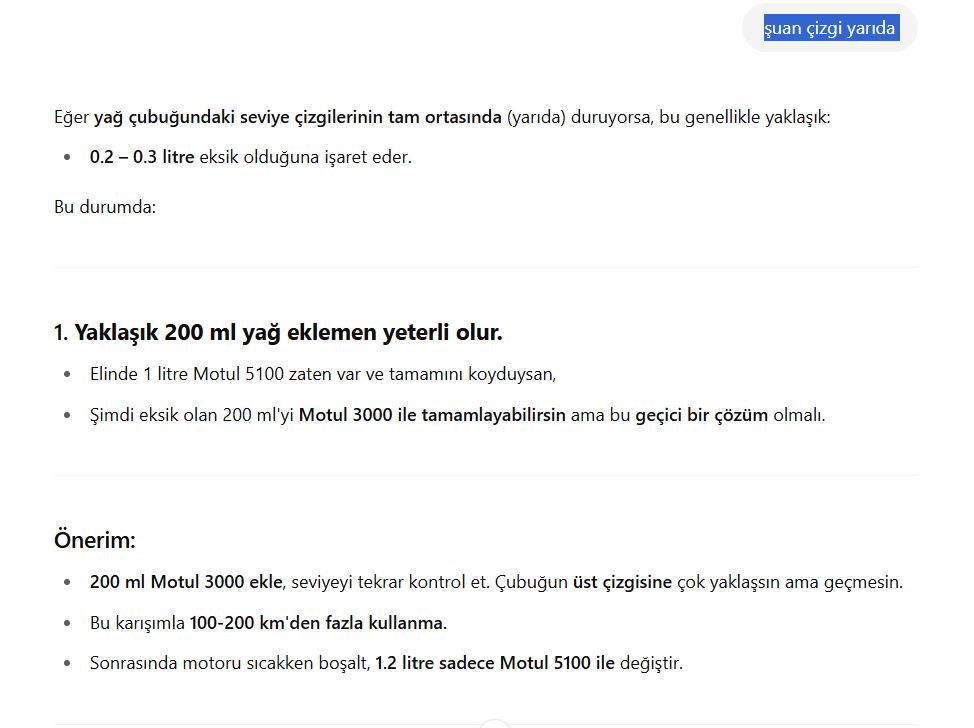

Herkese iyi Günler Dilerim 2015 model xmax 250 abs motoruma 800 km önce komple motor yaptırmıştım şimdi bi yarım saat önce yağını değiştirdim 5 tane motorum var garip gureba motorlar bazı motorlarıma otomobil yağı kullanıyorum bazı motoruma motul 300v yağ kullanıyorum öyle akıp gidiyor şimdi motosikletgaraji.com dan bi yedek parça yanında yağ almıştım motul 5100 1lt yağı boşalttım filtresini felan temizledim koydum motul 5100 yarı sentetik yağı çizgim yarıda dün gy6 bir sukuterin yağını değişmiştim ordan yaklaşık 400ml mineral motul 3000 yağ kaldı yabay zekaya sorduğumda şu çevapları verdi
SİZCE
3000 yağ eklemelimiyim
çizgi yarıda 400 km kullanmalımıyım

Seviye tam yarıdaysa acil yağ eklemeni gerektirecek bir durum yok demektir , yarım saat civarı yüksek devirli yani tempolu kullanırsan mutlaka yağ seviyesini kontrol et yada yağı tamamlayana kadar sakin sür..

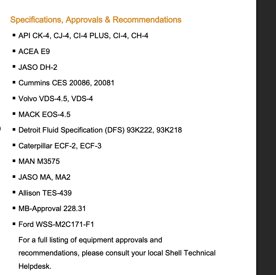

Kullandığı yağ nedir biliyormusunuz? Shell Rotella T6 ise asla problem olmaz çünkü o yağda Jaso standartı var ve uyumlu çalışıyor.
Bu konu daha önce de konuşulmuştu. Ben de denemek istiyorum ama bir yandan da korkmuyor değilim. Deneyen var mı acaba buralarda?
7,577
Ns200 15"
Yurt dışında çok kullanıyorlar, hatta pist günlerinde bile kullanıyorlar. Bulabiliyor olsaydım kesinlikle kullanırdım.
