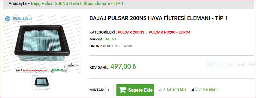

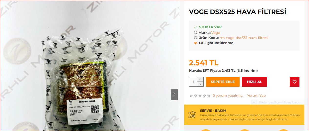

Olaya biraz sarf malzemesi mantığıyla bakmak lazım, kaçımız ön fren diski değiştirmeye ihtiyaç duyuyoruz ki? Bir de fren diskine bütçesi yetmeyen yerli muadillerden de uygun fiyata alabiliyor. Asıl olay sarf malzemesinde patlıyor. Mesela Dsx için hava filtresi baktım, 1500-2500 TL aralığında. Bu bence biraz pahalı. Ns200 ise 500'e satıyor kendi filtresini.
Ha Ns 200'ün de gudubet yönleri var, döt kadar tek silindir makineye 3 buji koyma saçmalığı da nedir ben anlamıyorum.
8,060
Bajaj Pulsar Ns200 2015
Tip 2 hava filtresine sahip olan dahada ucuz abi, Bajaj'ın en baba olayı E-Kuralkan'dan en ufak civatasına kadar sipariş geçebiliyor olmam. Taksit imkanı bile var.
