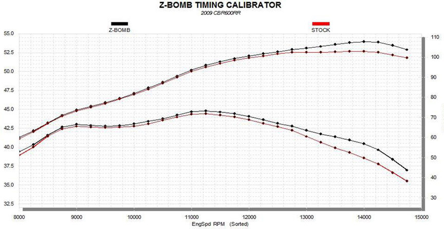

ve son olarak az önce kendi sitesinde geiznirken gördüm 600rr için z-bomb diye bişey var bide resim var o resimden bişey anlamadın buraya paylaşıyım siz bakın :))

Bunları takacağın motor en az 100 beygirlik olur. Sadece hızlanmada faydaları var. Amacın yarışmak değilse hepsi gereksiz.

nasıl yani anlamadım sadece yarışmak içinmi(yani istenilirse yakıt sarfiyatını düşürmek çekiş kontrol ayarı vs) ve onlar ne işe yarıyor asıl amacım onu öğrenmekti bişey sölemediniz eğer biliyorsanı o sölyediklerimin hepsini açılarmısnz *

Yakıt sarfiyatını düşünen adam bunlara para harcamayı göze almaz diye düşünüyorum ki harcadığını amorti etmesi kim bilir kaç sene sürer.

kabaca;
traction control: arka tekerleğin patinaja düşmesini önler.
quick shifter: debriyaja dokunmadan vites yükseltmene olanak verir.
fuel control: egsoz değişimi, farklı hava filtresi takılması gibi durumlarda, yakıt-hava karışımı oranının değiştirilmesi. performans artışı amaç edinildiğinden, yakıt sarfıyatını artırır.
