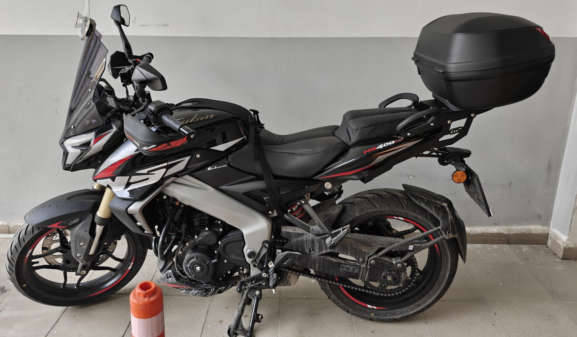

Yan ayaklık Dominar’da olduğu gibi değil de NS lerde olduğu gibi. Orta sehpa yok ama NS200 orta sehpası oluyor fakat sonlama farkından dolayı ufak bir işlem gerektiriyor. (Resimde sonlama yapılmamış hali mevcut)

Alışkanlıklar kolay değişmediğinden öne GP tur camı, GP elcik koruma, Proofmoto Konfor sele kılıfı, Bajaj orijinal NS200 orta sehpa, GP arka çanta demiri ve GIVI çanta taktım. Bu haliyle biraz daha kullanışlı oldu. Tahminimce gençler tur camı tercih etmeyeceklerdir.
