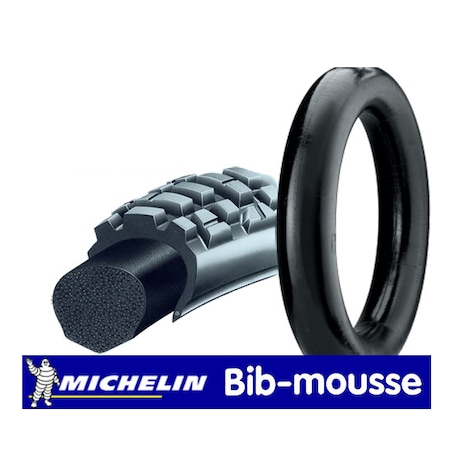

Sn MrMud, bir de şu lastik konusuna değinseniz? Tubeless mi Tubed mı tercih etmek daha mantıklıdır? Her zaman Tubeless taraftarıyım ama Tubed da telli jantta daha mantıklı gibi.
Telli jantı kolaylıkla Tubeless için modifiye edebilirim. Bu şartlarda telli jantın dayanım avantajını etkisiz eleman olarak var sayarsak arazi ortamında Tubed/Tubeless arasında hangisi doğru seçim olur???

Ortalama haftada bir kez Üsküdar civarından Polenezköy/Cumhuriyetköy taraflarına gitmem gerekiyor. Benim için "iş arasında terapi" gibi olacağını düşünüyorum. Öğleden az sonra işi bitirip toprakta gazlayıp çamura bulanasım var.
Arazi ortamında tabiki tel jant ve tubed lastik.
Tel jant meselesini açıklamaya gerek yok, çok merak eden varsa çelik jantı olan "En Endurovari" motoruyla araziye girip biraz taşlı bir yolda gitmeye çalışsın, sonra yaşadıklarını ve hislerini burda anlatsın.
Neden şambrelli lastik, çünkü arazide şöyle bir etken var, sivri taşlar, sivri odun parçaları, belki insanlarında arada girdiği bir yolsa bol bol cam kırığı malesef, bunların hepsi lastiği patlatmasa bile çizer, mikron, hatta çoğu zaman yakında bakınca gözle görülebilecek kesikler yarıklar açar kaçınılmaz bir durum.
Şambrelli bir lastik için, o şambrel ufakta olsa ikinci şans sayılır.
Tubeless lastiklerde küçük çiziklerden kesiklerden hava çok hızlı olmasa da eninde sonunda çıkar ve o lastiğin havası eninde sonunda iner, kesikler çok sık olacağı için tamir kiti jel felan kısa süre sonra artık dikiş tutmaz bi hal alır.
Ama şambrelli bir lastikte, lastiğin kendisi kesilsede, lastiğin et kalınlığını delmediği sürece şambrele ulaşamayacağı için bi nebzede olsa havanın kaçmaması için şansın olur.
Bunun yanında arazide lastiğin sürekli basınca maruz kalacak, çok esneyecek, hatta jantında sık sık esneyecek, her ne kadar tel janta göre uyarlasan da tubeless lastiği, bi yerden fire vermesi bayağı büyük bi ihtimal...
Bunlar haricinde birde şöyle bir seçenek var;
Devrim niteliğinde bir ürün, ama 1 çift lastik fiyatında :)
Eline bıçağı alıp kurbanlık dana keser gibi kesmediğin sürece taş gibi durur :)
Başına hiç bir iş gelmediği halde ömrünün mutlaka bittiği bir süre vardır sanırım, belki 2 sene, belki 4 sene bilemiyorum.
Profesyonellerin hepsi mousse kullanır, yarış ortasında lastik patladı, jantım çatladı düşünmezler :)
