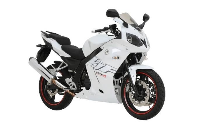

Motosiklet Daelim Roadwin 250
1 ay önce ağır bir kaza geçirdim şükür bende pek bişi yok
Kaportaların hepsini sıfır topladım
Fakat blok dağılmış durumda usta bu toplanmaz üst kapak krank vs komple gitmiş dedi zaten parçası yok.
Facebookta gezerken 9,10 bine ns200 kelle motor gördüm tesisat yoktu
Sizce bu motora ns200 atsam uzun ömürlü sürebilir miyim
Cbr250 de olurdu ama onu bulmak zor ns200 biraz daha ucuz diye düşündüm zaten topspeedte arasında dağlar yok bildiğim kadarıyla?
Ns200 iyi midir, tavsiye eder misiniz.
Kelle motorcu tanıdığı olan varmıdır yardımcı olsun alalım yönlendirsin bizi?
