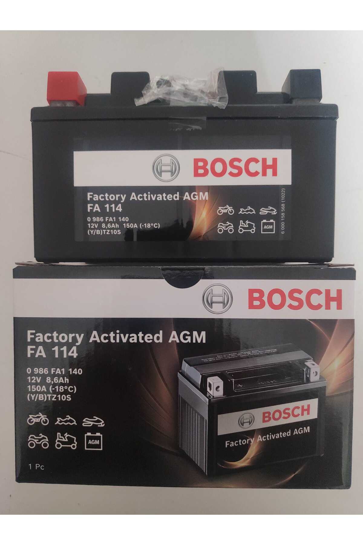

Listenizin en altındaki marka ama en ucuz bulabildiğim şu var;
troy kampanyasıyla 2700 gibi bir fiyata geliyor. 2700 gayet cezbedici bir fiyat 4500 liraya göre.
Bu arada ilk gönderide bahsetmeyi unutmuşum ancak akü yan duracak. Akma falan yapmayacak bir akü de olması lazım aynı zamanda. Sanırım yine yuasa alacağım ama bir araştırayım bakalım.

Geçen konularda Bosch konusunda bir iki kişide şikayet vardı. Bs veya yuasa al bence. Balata uzamanı'na bir bak derim.
