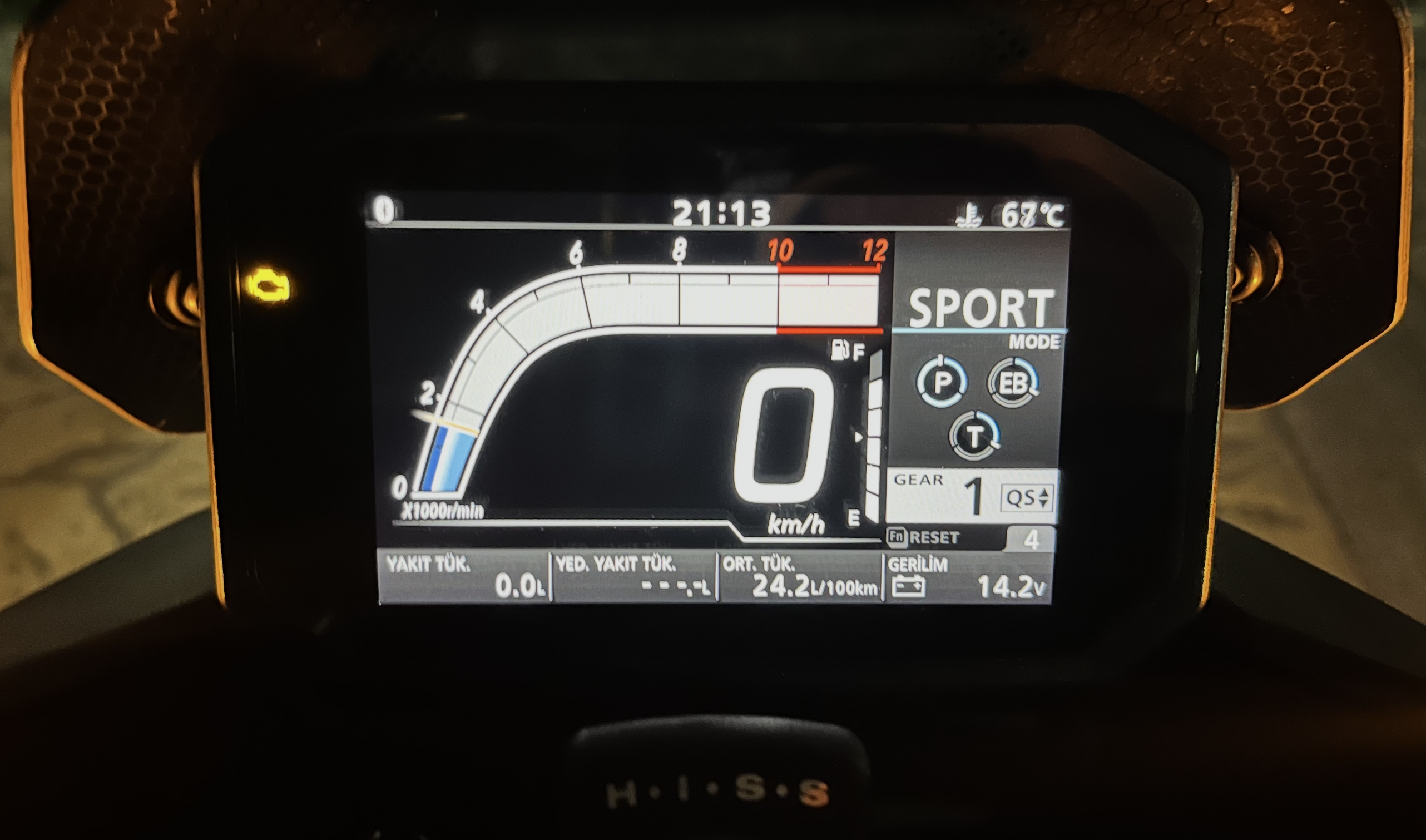

Arkadaşlar merhaba, sabah akü 11v gösteriyor ve motor çalışmıyordu. Gittim aynısından sıfır akü aldım. Eskisini söküp yenisini taktım. Şu an motor çalışıyor 20-30 metre sürdüm az önce. Ancak motor ışığı sönmüyor. Nasıl geçer bu bilen var mı?
Motosiklet: Honda CB750 Hornet, 43bin km'de, 3 yıllık.

Arkadaşlar elbette mantıklı cevap yazmışlar, fakat ben farklı bir durum olabileceğini düşünüyorum. Eğer yeni akünün voltaj seviyesi yeterli seviyede iken halen böyle bir ikaz lambası yanıyorsa, akü harici bir soruna işaret ediyor.
Bildiğim kadarıyla, özellikle yeni araçların bazılarında aküleri söktüğünüzde bazı güvenlik nedenlerinden dolayı ECU anlık elektrik kesintisini kayıtlar ve enerji geri geldiğinde panelde arıza olarak görünebilir.
Bu durum bir yana, elektrik kesintisinden sonra bazı sensörlerin donanım adreslenmesinin yinelenmesi de gerekebilir.
Bu durumları araştırın, obd cihazı ile sisteme girmek gerekebilir.

Evet. Yarın aküyü aldığım yere gidip çıkan aküyü vereceğim zaten. O sırada baktıracağım OBD ile onlara.
Güncelleme: 25-30 km yol yaptım. Kontağı kapatıp açtım motor arıza ışığı söndü arkadaşlar.

Yeni akü takıldığında bu tür hata kodları almak olasıdır. Çoğu zaman hiç bir şey yapmadan birkaç km sürdükten sonra hatalar silinecektir.
Örneğin start/stop özelliği olan aracımda akü değişiminden sonra birkaç km özellik çalışmadı. Sonradan kendi kendine devreye girmişti. Sizde de benzerdir durum.
NOT: Ben yazmadan durumun düzeldiğini belirtmişsiniz. Geçmiş olsun.
