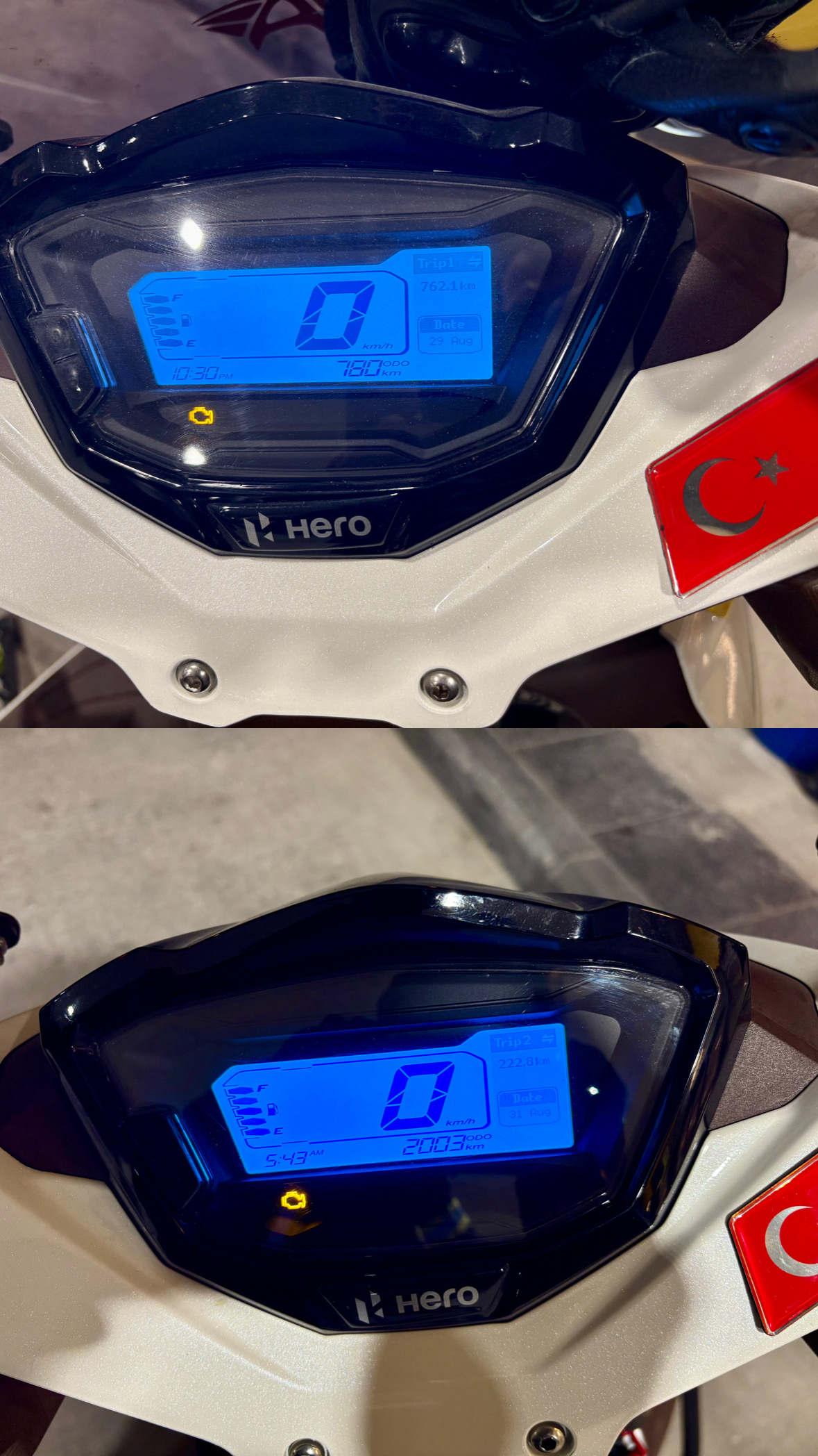

Çıkış kilometresi 780, varış kilometresi 2003 olarak eve varmış bulunmaktayım. 😜
Toplamda 1223 km yapmışım.

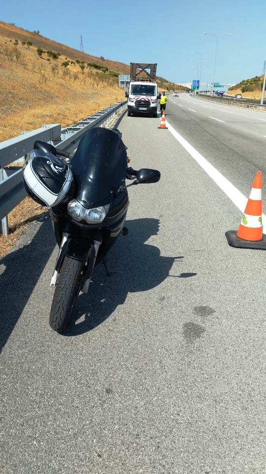

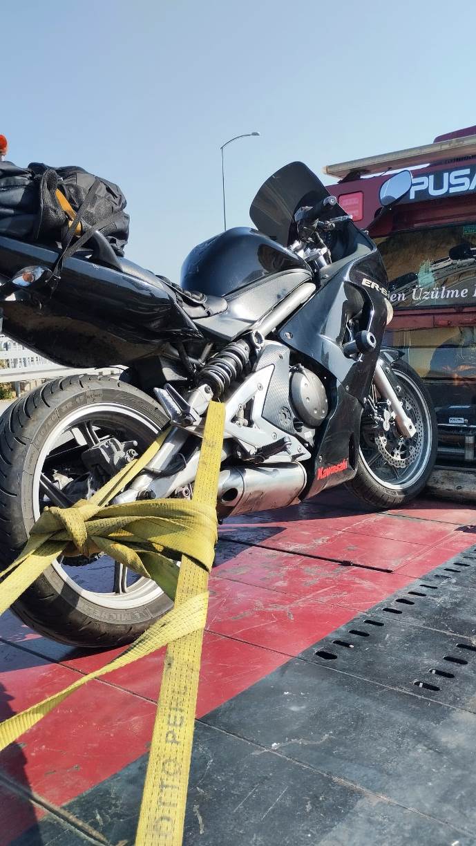

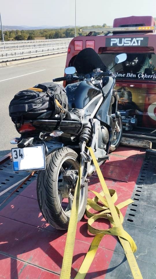

Bugün öğlene doğru İstanbul'dan İzmir'e dönmek için yola çıktım. 6-7000 devir arası tatlı tatlı giderken Susurluk'ta motor önce devir düşürdü, sonrasında stop etti ve bir daha hiç çalışmadı. Marşa bastığımda tık diye bir ses çıkıyor ama marş sesi gelmiyor ve ne zaman marşa bassam ekran resetleniyor, yani TripA, TripB ve saat sıfırlanıyor. Hemen 161 otoyol yardım'ı aradım, bana çekici bilgisi verdiler. Susurluk'tan İzmir'e 15.000 TL fiyat verdiler, o Allah'ın sıcağında seve seve kabul ettim ama gelen arkadaşın soğuk su getirmesi şartını koştum. 1 Saat bekledikten sonra 16:00 gibi yol yardım geldi ve motoru araca yükledik, spanzetlerle sıkı sıkıya bağladık. Gelen Mustafa adlı arkadaşla parasız yol üzerinden gidip muhabbet ede ede 20:00 gibi Pornova'ya vardık. Motoru bahçeye koydum, artık statörü mü elimize aldık konjektörü mü aküyü mü marş motorunu mu bilemiyorum, hep beraber göreceğiz. Muhtemelen bir sonraki etkinliğimiz yeme üzerine değil de "tommygun'ın sokak ortasında Er6F'i ateşe vermesi" konusu üzerine olacak.

Len yollarda kaldık, sefil olduk. :) İşin kötüsü yanımdan en az 20 motosikletli geçti de bir de durup "kardeşim manyak mısın bu sıcakta güneşin altında ne işin var? motorda her şey yolunda mı?" demedi.

Abi geçmiş olsun motor yağı falan tamdı değil mi? Umarım krank ile alakalı bir problem yaşamazsın...
7,679
Ns200 15"
Yola çıkmadan önce ekleme yapmıştım. Yatak sarma ya da krankı elime almamı nasıl anlayabilirim?
Motordan çıkan yağ her şeyi belli eder abi, eğer çok fazla çapak yoksa (tornalanmış gibi) yataklar sağlamdır.
Birde sardığı zaman bu devir düşmeye başladığında hiç hoş sesler çıkmaz.
Sarması ile kitlemesi arasında çok fark var.
Umarım elektronik bir arızadır.
Yatak sarmış motor çalışır ama kitlemişse yapacak bir şey yok. :(

Kilitlese elektronik arıza vermez diye düşünüyorum, yani ekran resetlemesinin olmaması ya da motorun marşına bastığımda en azından bir ses duyulması gerekir diye düşünüyorum.

Abi tamamen kitlerse marş dönmez aynı akü bitik gibi davranır.
İlk kontrol aküden başlanmalı.
