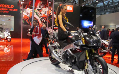

Aracın fotograflarını görmek için tıklayıız.
    34.7 KB · Görüntüleme: 1,937
