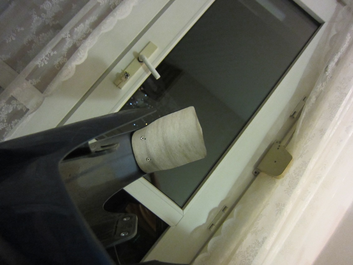

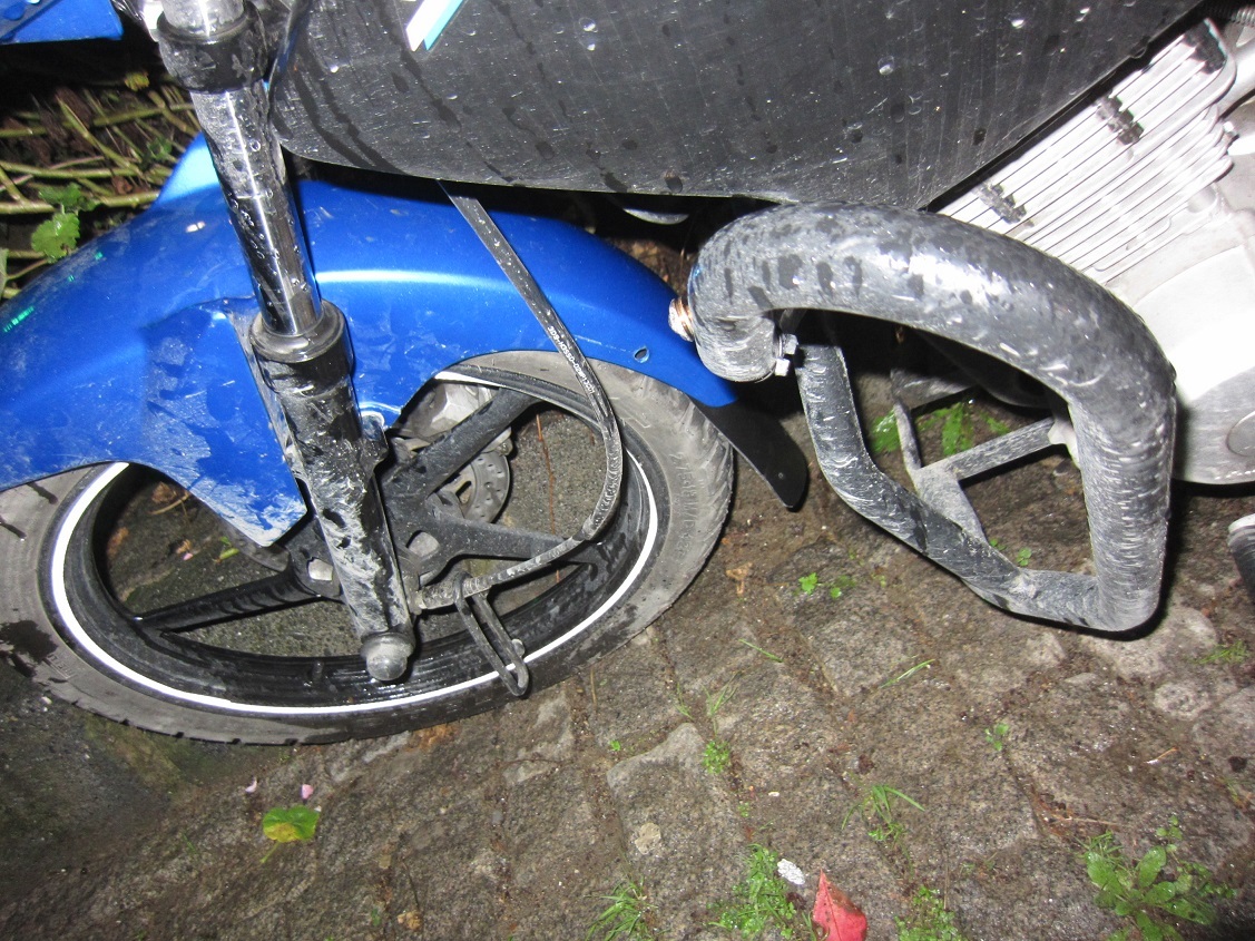

Ön çamurluk uzatma çalışması.Ön çamurluğun kısa geldiğini düşünerek ön lastikten gelen su sıçramalarını azaltmak için şöyle birşey yaptım.

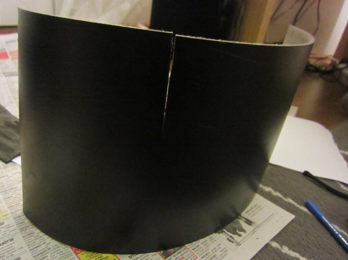

Karaköy'den kauçuk malzeme bakınırken konvenyör bandı (koşu bandı ve yük taşıyan yürüyen yollarda kullanılan) malzeme buldum.100x20cm olarak 15 tl ye aldım.4 adet ön çamurluk parçası üretilebilir.Daha evvel bir tane yaptım fakat uzunluğu ve şekli tam kafama yatmadı.Bugün yeni bir tane yaptım.
Malzeme bu:

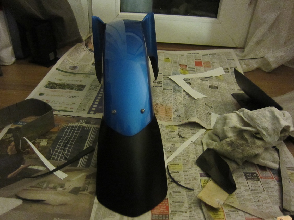

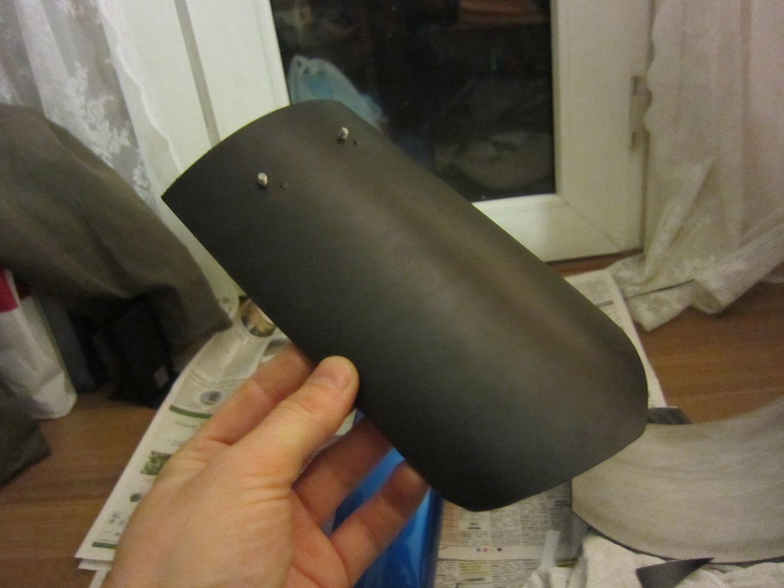

Kesilen şekil de bu:
Vida olarak 7mm'lik 10mm uzunluklu paslanmaz vidalardan ve içinde plastik olan kontra (boşlamayan) somunlardan aldım.
Vida delikleri açıldı
Montajlı hali.
Malzeme bu:
Montajlı hali.
Motorun üzerindeki duruşu
