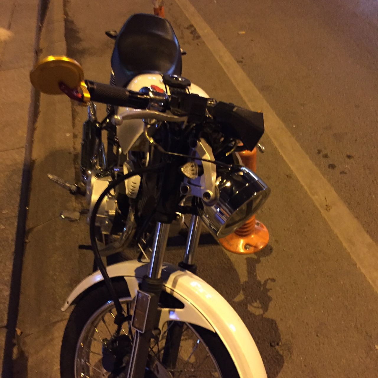

bu fotoğrafı internetten bulduk motorun orjinali bu tabiki titreşime maruz kalmadan önce..::meleeek:
O titreşime maruz kalan motorun hiç bi parçası sağlam kalmıyor.. Bizde hiç before after yapalım diye düşünmeyip güzel fotoğraf çekmedik..

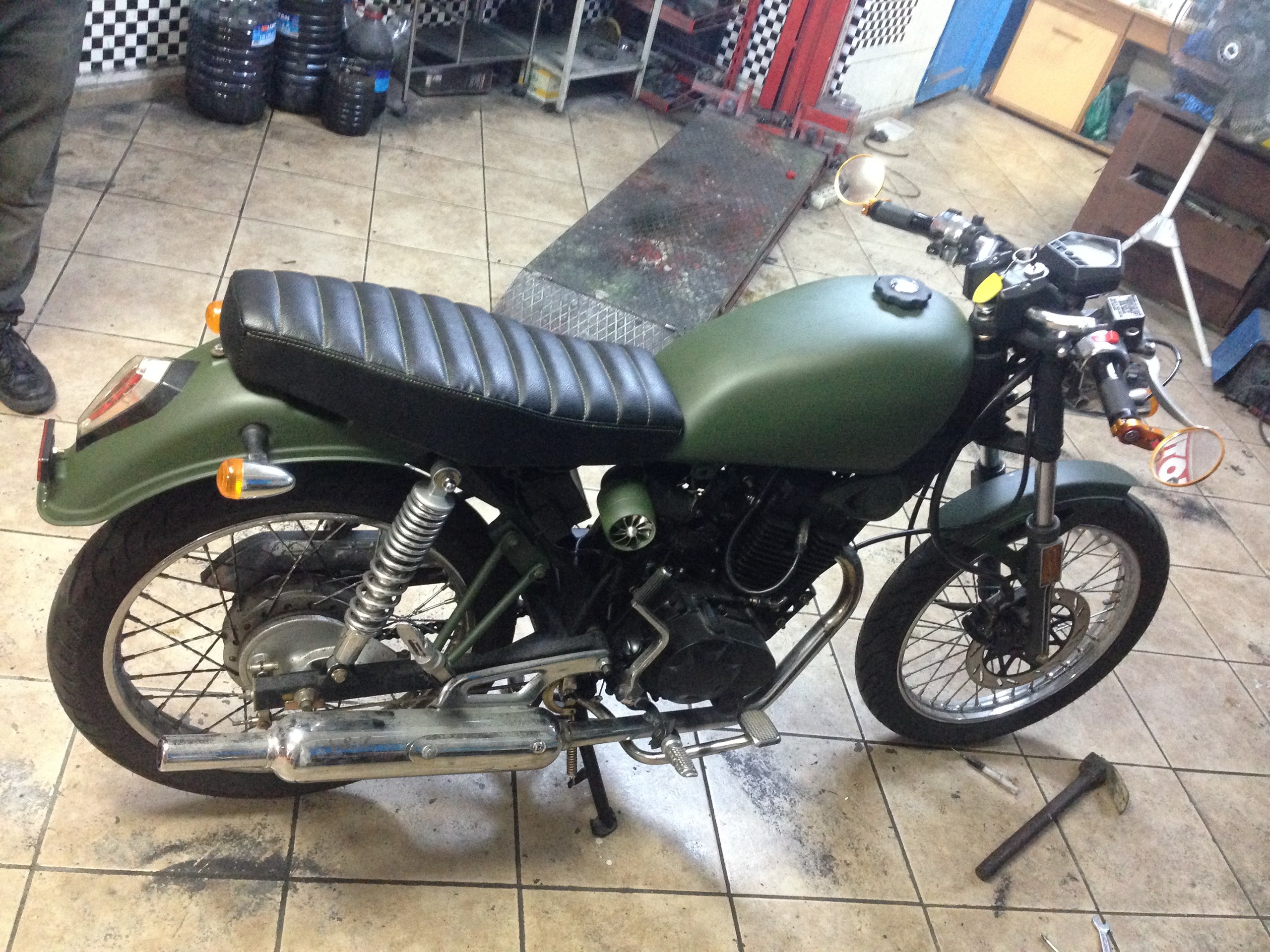

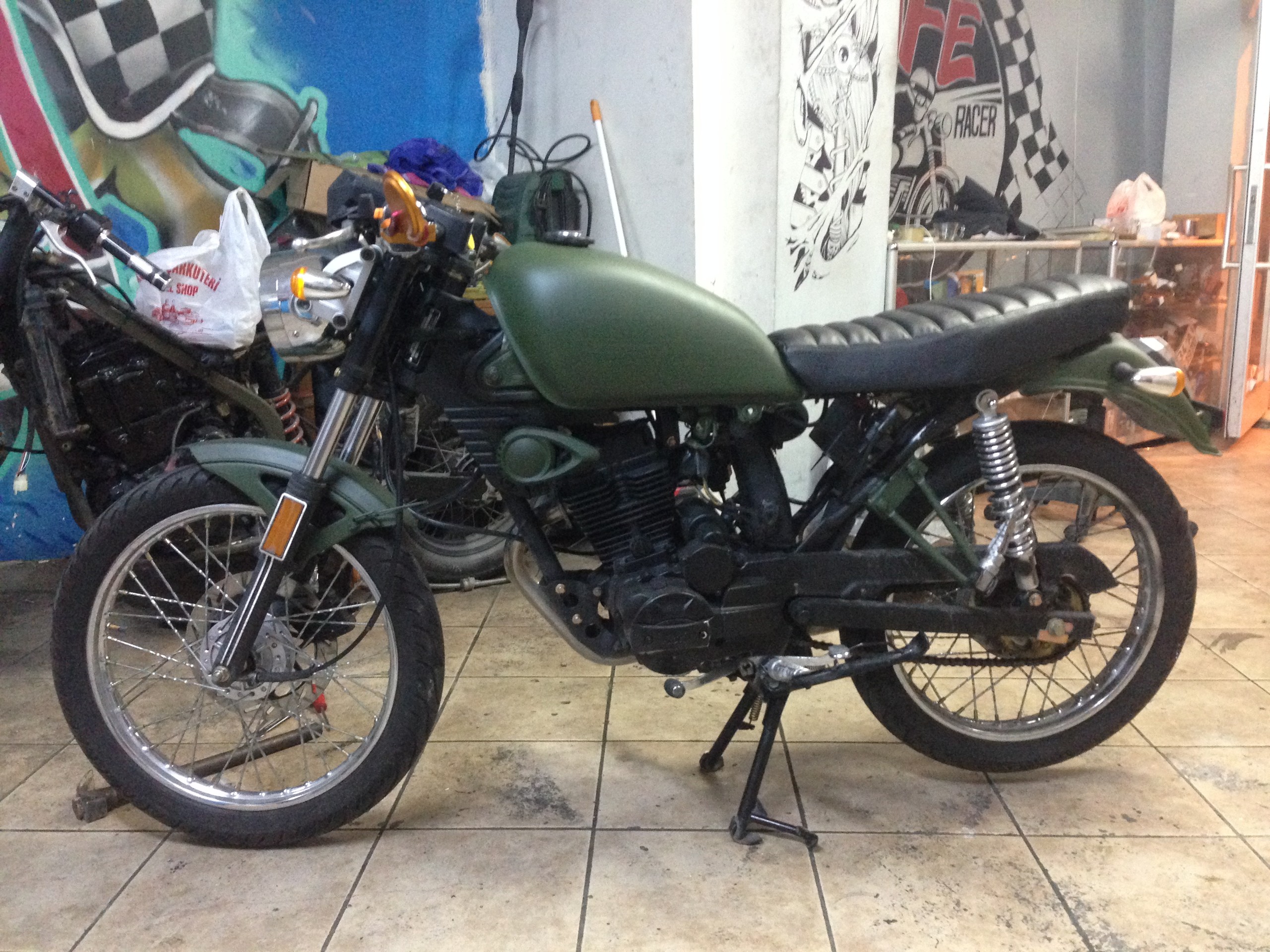

O yüzden bizim motorumuzun ilk hali buydu.. (yan kapak falan titreşimden düştü yolda)
Başladık motorumuza ne yapalım ne yapalım diye düşünürken hemen fara bantla çarpı atmak geldi aklımıza,
sonra ardından M gidon ve gidon aynası yaptık.. Tabi ki bize yetmedi hala ne yapsak diye düşünüyoduk..
Sonra klasik motorda led sinyal mi olur abi yaa:pale: dedik yuvarlak sinyal taktık, mat askeri desen istedi arkadaşımız..
Onu yapamadık ama askeri yeşile boyadık.. Ön çamurluğu kısalttık, koltuğu düzleyip 2 parmak uzattık,
akü ve elektrik tesisatını enine koyduk, sesi daha az duysun diye açık hava filtresi taktık..
Sonuç karşımıza bu çıktı ama hala bi yuvarlak stop istiyorum fikir ve önerilere açığım..

Bence öncelikle arka çamurluktan kurtulmalısınız.
Koltuğu, deponun alt sınırını oluşturan çizgi doğrultusunda yerleştirebilirsiniz , ama bunun için şaseye müdahale etmek gerekebilir
Ön çamurluk olmamış , ön maşaya bağlantı kısımının pek görünür olmadığı başka bir çinli model ile değiştirebilirsiniz.
Farın metalik rengi çok sırıtıyor ona bir çözüm bulabilirsiniz.
Gidon ucundaki aynalar güzel fikir ama renkleri çok kötü :( sarı ve pembe

Sonunda tel jantlı bi cafe racer gördüm. Genelde arkadaşların tercih ettigi motorlarda hep döküm jant oluyor ve cidden o emanet duruyor her seferinde de tel jant şart yorumunu bırakıyorum. Genel anlamda tarza uymuş motor ön far değişip gidonlar biraz daha aşağı eğilirse çok daha yakışıklı olur. Tabi bide eksozu bi parlatmak lazım. Eline sağlık maaşalahı eksik etmemek lazım.

Egzoz sargısı eksik olmuş.Yan kapakları kullanmalısın,aynalar bence de kötü olmuş.
Genel itibariyle güzel olmuş elinize sağlık :cat:

Ellerinize sağlık çok güzel görünüyor. Egzoz sargısı, aynaların mat/parlak (zevke kalmış) siyaha boyanması, yan plaka, yuvarlak devir göstergesi ve hız göstergesinin görüntüyü tamamlayacağını düşünüyorum. Onun dışında motosiklet çok hoş duruyor.:cat:

Fena olmamış dostum. Az daha uğraşsan iyio lacak. Arkadaşların önerilerine kulak ver, bahsettikleri şeyler güzel.
Benim aklıma takılan birşeyi sorayım sana.
Ruhsatta beyaz yazıyor, yeşile çevirmişsin.
Vize'de veya çevirme de polis ile karşılaşınca nasıl olacak. Hani problem yaratacakmı. Vize zamanı geldiğinde ne yapmayı düşünüyorsun.
Benimde 2 yıl sonrasına bir projem var ama, şimdiden aklıma takılmıştı. dedim bir sorayım.
21 Ara 2008
1,744
Çalışmanız gayet güzel gidiyor.Zamanla eksikleri görüp ona göre düzeltmeler yaparsınız.Zaten bu tarz projelerin sonu pek gelmez.Forumdaki cafe racer başlıklarında gördüğüm motorların çoğunun farında siyah bant var .Özel bir anlamı mı var?Yoksa güzel göründüğünü düşündüğünüzden'mi yapıştırıyorsunuz?Cam filmi,Tel,Izgara daha iyi bir seçim olabilir.
