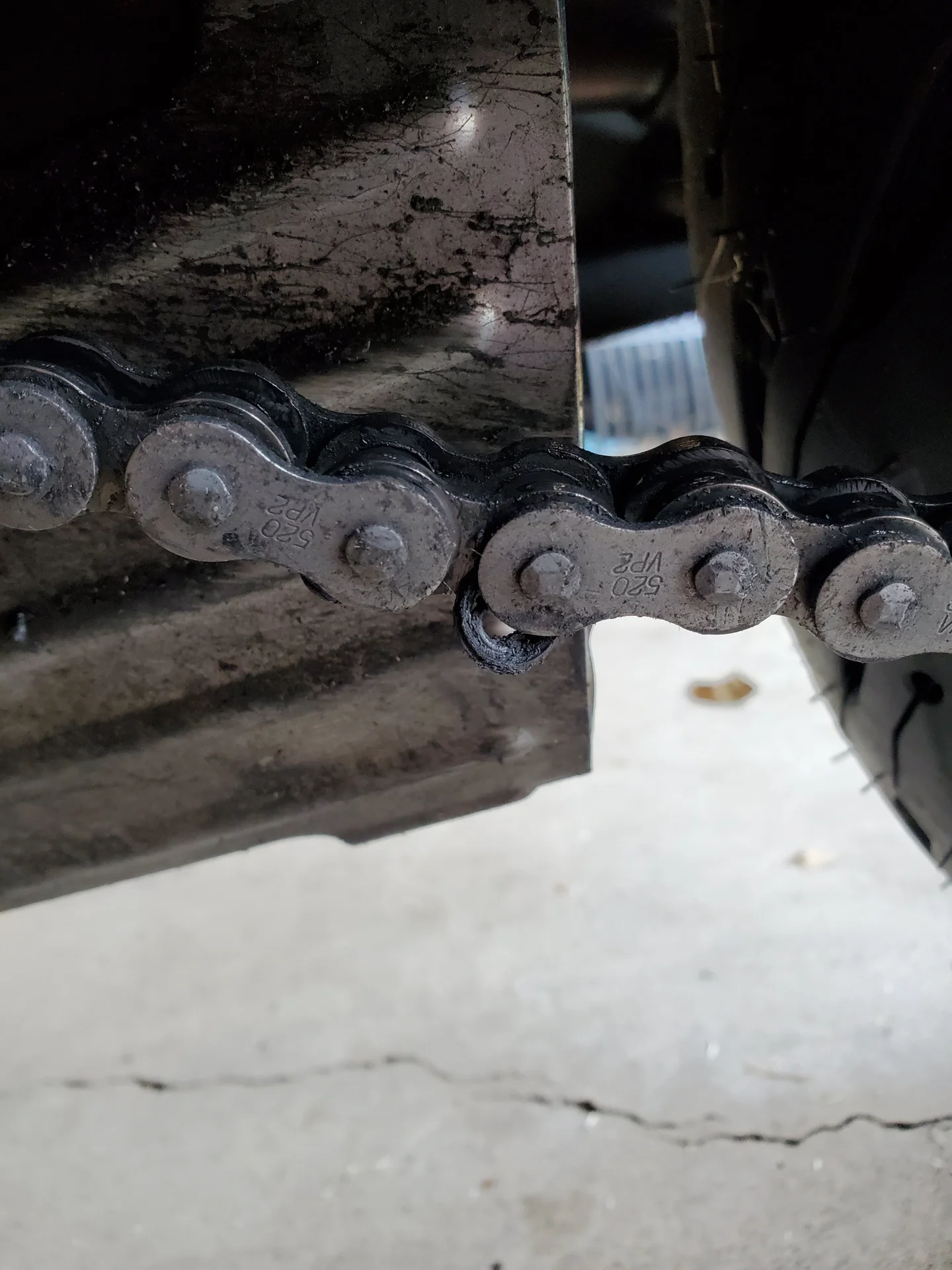

Konuyu biraz horlatacağım ama tecrübeli arkadaşlar ne der merak ediyorum
Motosikletim 20bine geldi. Gergi de sona yakın 1 çizgi var
Zincir üstünde kırık çatlak yok. Did Vp2 520 114 bakla
Bundan 1-2 bakla aldırsam bi 5bin daha götürür mü beni? Bi 3-4 ay maddi olarak sıkışığım zincir+dişli değişimi 3-4 ay sonra mümkün olabilecek
Motosiklet 700cl-x sport, biraz sert gaz açarım apaçiliği severim ama bu işlemi yaparsam sakin süreceğim kopma ihtimaline karşın, yolda yavaş gaz açsam da hızdan ödün vermem yüksek ihtimalle
Zincir Resimi
Bazı bölgelerde zincir resimdeki gibi gözüküyor ip gibi düz değil de biraz dalgalı ama tamamı böyle değil. Resim aldatıcı olmasın başka forumdan aldım, orada da birisi oringinin çıktığını göstermek istemiş
Fikirlerinizi varsa tecrübelerinizi paylaşabilir iseniz sevinirim

Riskli bir iş koparız deriz kopmaz, kopmaz deriz kopar. Özellikle nispeten güçlü modellerde bu tarz işleri pek önermem.

Zincir çoktan bitmiş temsili resimdeki gibiyse. Riskli iş olur. Bir şekilde değişim yaptırabilmeye bakın bence...

Sen kopan zincirin çıkardığı sesi duymamışsın birader , duysan burda başlık açmakla vakit kaybetmez hemen o zinciri değişirdin , zincir pert olmuş sona dayanmış 5000 km nin hesabını yapıyorsun , Allah korusun zincir koparsa sana ve motosikletine çok büyük zarar verebilir , değer mi sence ?

Tamamı böyle değil yalnızca 2-3 bakla böyle gözüküyor diğerlerinde bu tarz bi Z şekli yada S şekli yok.
Haklısınız hiç yaşamadım yaşamakta istemem ama imkanlar dahilinde zincir, dişli setini aynı anda şu an değiştirmem mümkün değil. Amacım sinekten yağ çıkarmak değil, maddiyat imkan verse şu an yüzüne bakmam ön arka dişli, did zinciri yapıştırırdım
Bu arada bunu da eklemem lazım, zincir gergide olsa da sanırım dişli de bitik olduğundan dişliye tam karşıdan bakınca en sağ kısmında zinciri sağa çekmeye çalıştığımda %10, %15 dışarı çıkıyor üst ve altta böyle bir problem yok

Herkesin dönemsel olarak harcamalarından kıstığı olur ama zinciri erteleyip motora benzin koyup gezmeye devam etmek yanlış , kendi adıma bütçem yoksa binmem..

Oynanmış zincirle bırak 5000km, 5km bile gitmem. Motor da güçlüymüş, azıcık fazla gaz açmaya bakar.
Bakımını yapacak paranız yoksa 700cc motora binmeyin lütfen.

1 baklanın kopması yeter.
Zincir gerginliği atarlandıktan sonra zinciri arka dişlinin saat 3 noktasından çektiğinizde yuva boşluğunü görüyorsanız o zincir bitmiştir. Tahminim sizinkinde en az bir 6-7000 kilometredir öyledir...

Orjinal zincir uzunluğunda gerdirme yapamayacak kadar bile pay kalmadıysa zaten ömrü fersah fersah bitmiştir. Bakla falan eksiltmek hiçbi yaraya merhem olmaz.
https://streamable.com/cxaysy her ne kadar konuda ki yorumlardan sonra vazgeçme aşamasında olsam da videoyu bir inceleyebilir misiniz? Bir kaç aylığına sadece hafta sonu bindiğim kıyasıyla şehir içi sürdüğümü de düşünerek hiç mi ihtimal yok acaba

Cahil cesareti diyelim, küçük cc motosiklette çok duydum bakla azaltıp binmeye devam eden. O yüzden bu konuyu hortlatmıştım ama doğru bir fikir değil anladığım kadarıyla özelliklede yüksek tork yüksek hp makine de
1 çizgi daha gergi şansım var ancak https://streamable.com/cxaysy videodaki gibi dişli de böyle bir boşluk var

bak hiçbirşey olmasa bile motoru eline alırsın çünkü tasarlandıgından daha gergin olucak ve motoru zorluyacak en güçsüz halka neyse motorundaki ona zarar vericektir. böyle saçma sapan işlere girişmeyin.
9,960
Videoya baktım, bitik, ölmüş gömülmüş haberi yok :)
