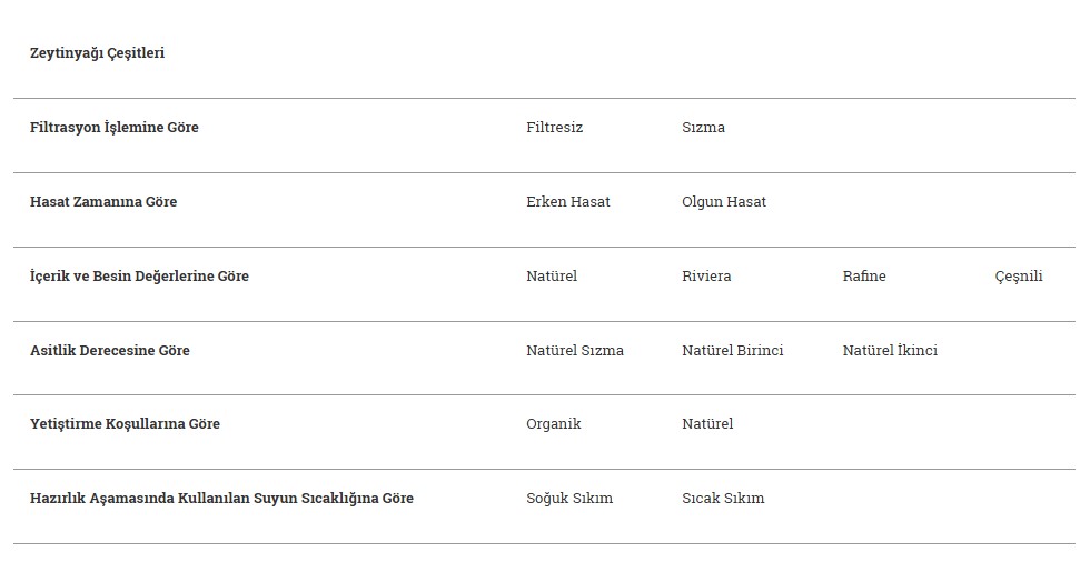

Zinciri esas mahveden hart hurt gaz açıp sonrasında sürekli kompresyona bindirmek. Bunları yapmadığınız sürece zeytinyağı bile sürseniz o zincir dayanır.
