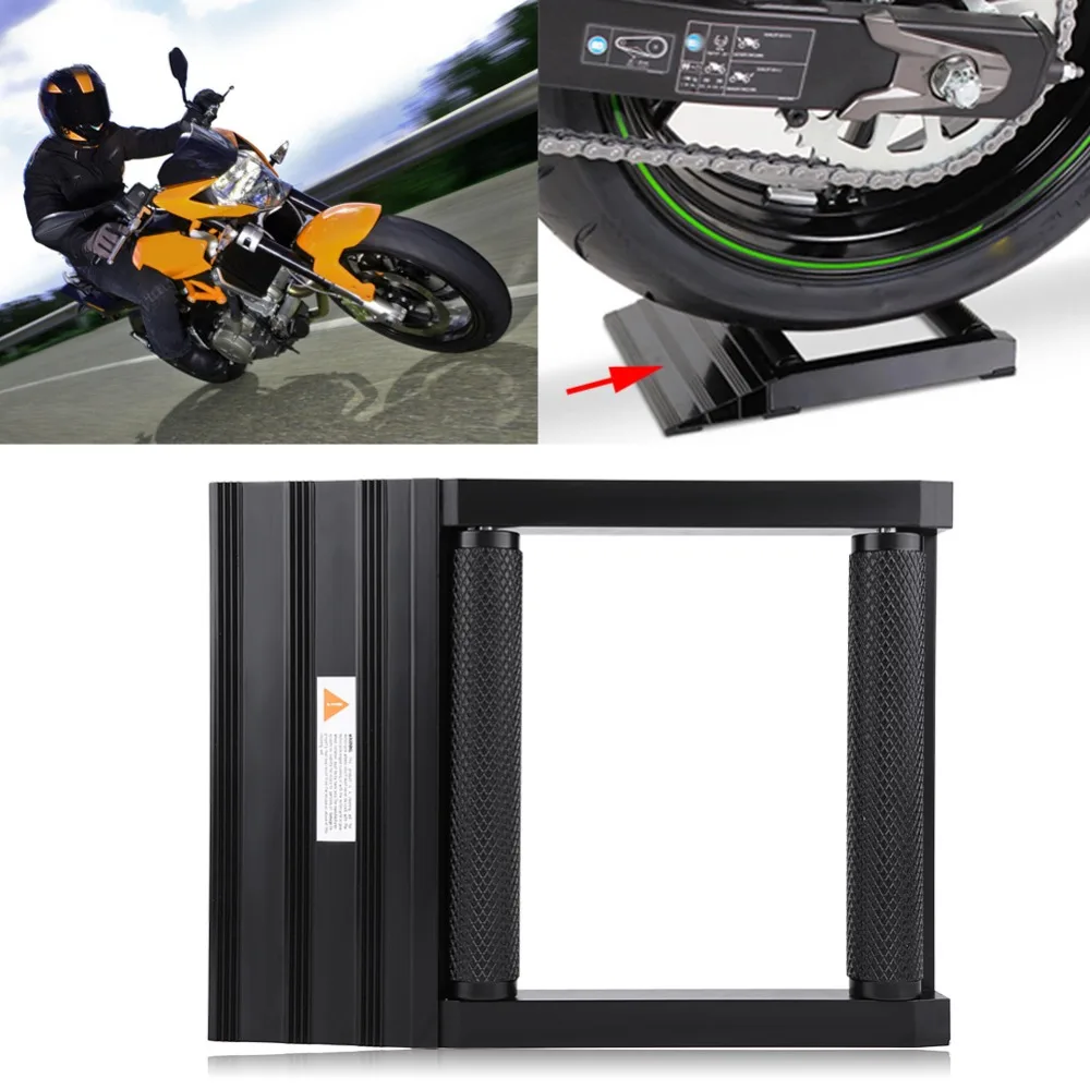

bu işinizi görür
Motosiklet-Motosiklet-Lastik-Tekerlek-Zincir-Temizleme-Rulo-Stand-Al-minyum-yi-Kalite.jpg
