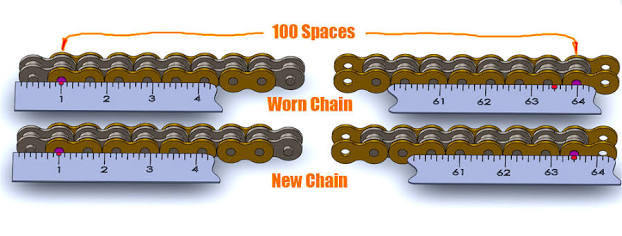

Ön ve arka dişlinin dişleri C Harfi şeklinden dahada açıl C Harfi gibi olmuşsa veya C nin bir ucu açık, zincirle birlikte dişliyi değiştirmeniz gerekir öyle değilsr sadece zincir değişir.Ayarın sona dayanması zincirin uzamış olduğunu gösterir.Bakla çıkarma olmaz detaylı yazmıyorum uzun uzun, zincirin uzama ölçümü var ortalama 20 cm lik bakla sayısı milimetrik olarak ölçülür klavuzdaki değer çıkmazsa zincir değişir, sizinki hayli hayli değişmeli.
---------- Mesajlar birleştirildi - 23:41 ---------- bir önceki mesaj zamanı 23:36 ----------
Örnek 63.5 cm olması gereken zincir yani yeni, 64 cm olmuş;
