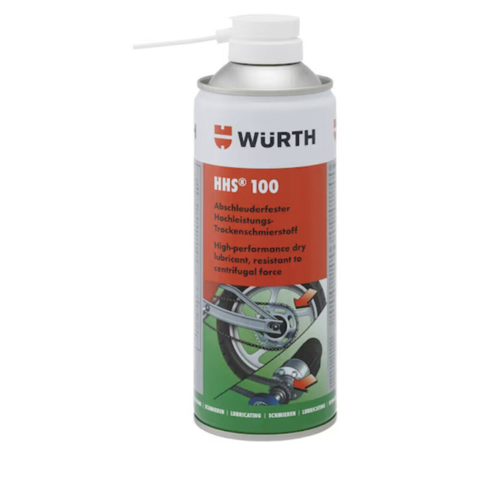

Temizleme ve yağlama için bu ikisini kullanıyorum.
