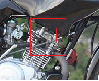

ybr-2004////km14000 km de bay taş gibi çalışıyor
ybr-2014////km2300 km de yeni
ben 2004 ybr bindim 7-10 devir kulandım durdum sıcaklık yok denecek kadar az
2014 ybr bindim 7-10 devir kulandım durdum motor resmen yanıyor :D sıcıklı bacağımda hisetim
tamirciye sordum yeni oldundan yapar dedi
benim dahminim bu 2004 modelinde var ordan boru cıkıyor ama 2014 yok ondan olabilirmi ? neden ise coğu motorda taklı orası

2300kmdeki motor yeni sayılır daha, ısınması anormal bir durum değil.
Hava soğutmalı bir motorun haraet yaptığı kanısına nasıl vardın ?
2004 model motor da senin 2014 de elleyemeyeceğin kadar ısınır, belki sana öyle gelmiştir.
Motorunun yağ seviyesini kontrol et eksik var mı.
En son nasıl bir yağ koydun?
Ben havalar ısınmaya başladığında 10-50 full sentetik koyuyorum,(castrol 4T full sentetik 10-50)(tavsiye ederim) markaya fazla takılma, bilinen markaların hepsi iyidir.
Ben de 2014 ybr kullanıyorum, geçen hafta Manisadan İzmit'e geldim, ilk molamı 2,5saat sonra verdiğim halde anormal bi ısınma durumu yoktu.
Motor 5000km gelene kadar 8.000 üzerinde fazla sürme.
