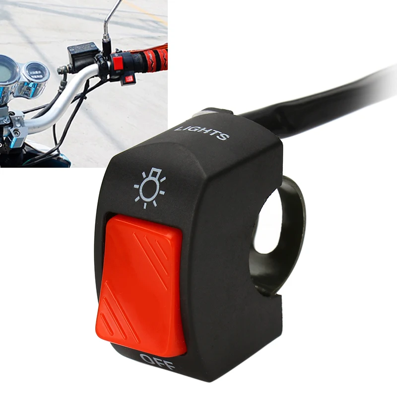

Ekleyeceğin anahtar güzel gözüksün dersen tam ybr gidonuna uygun şöyle anahtarlar var:
12tl gibi bir fiyata satıyorlardı dükkanda, geçen arkadaşım aldı. (yurtdışından daha ucuza alanlar da var elbet)
-font-b-Motorcycle-b-font-font-b-Switches-b-font-Bullet-Connector-font-b-Handlebar.jpg
Anahtarı motosiklet malzemesi satan dükkanlardan bulabilirsin veya internetten gidon anahtarı diye arat bulursun.
Gelelim anahtarı nasıl bağlayacağına: Far kablosu + ve - olarak 2 parçadır. Sadece 1 tane kabloyu (kırmızı olanı) kesip anahtarın uçlarını kestiğin kablonun uçlarına bağlaman yeterli.
Resimle kabaca anlatmam gerekirse:
Sonra da anahtarını gidonuna sabitleyeceksin. Olay tamamdır.
