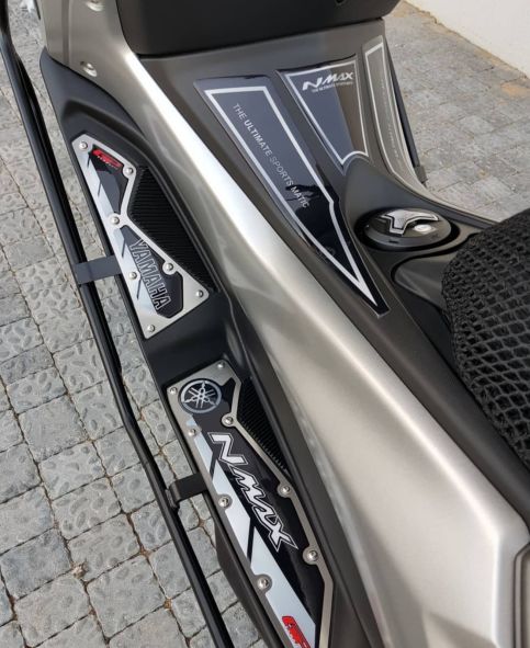

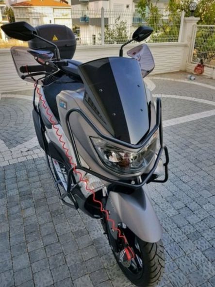

Herkese merhaba.
2017 Model Bajaj Pulsar 200 NS'den sonra bende NMax155'e geçiş yaptım. Vitesli motosikletten sonra scooter'a geçiş yapınca biraz garip geldi ama günlük şehir içi kullanımım fazla olduğu için scooter'ın çok avantajlı yanları var benim için. Şuana kadar motosikletten memnunum.
2018 Model 170 KM'de aldım. Sıfıra yakın birşey kısacası :)
Birkaç foto paylaşayım..
