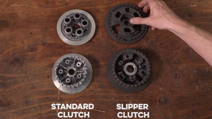

tas da ki yükü kaydırmalı debriyaj ile azaltmış ya da çözmüş olabilirler.Yeni kasaları alıp dibine kadar zorlayıp 15-20 bin km kullananların mt9 larına bakıp karşılaştırmak lazım.Zorlamak derken devirli kullanmaktan bahsetmiyorum,debriyaj tokatlamak her ne kadar kullanıcı hatası kaynaklı gibi gözükse de bunu siz dile getirmezseniz servis ya da yamaha türkiye farkı anlayamaz.Çünkü çıkan tas ile takacağınız yeni tası yan yana koyun göz ile görülebilecek bir aşınma yok çıkan tasınız da.Ancak kumpas ile mm lik ölçümler de belli oluyor.Servis ya da yamaha da tutup size bu tas 20-30 bin km aşınmaz senin hatan diyemez! Aşınıyorsa o hal de daha kaliteli malzemeden yapacaksın,sonuçta aşınan debriyaj balatası olsa direk kullanıcı hatası der çıkar işin içinden ama debriyaj tası için bunu diyemez.

Kaydırmalı debriyajda farklı bir tas dizaynına gidiliyor dediğin gibi farklı tas ile sorun çözülmüş olmalı.
