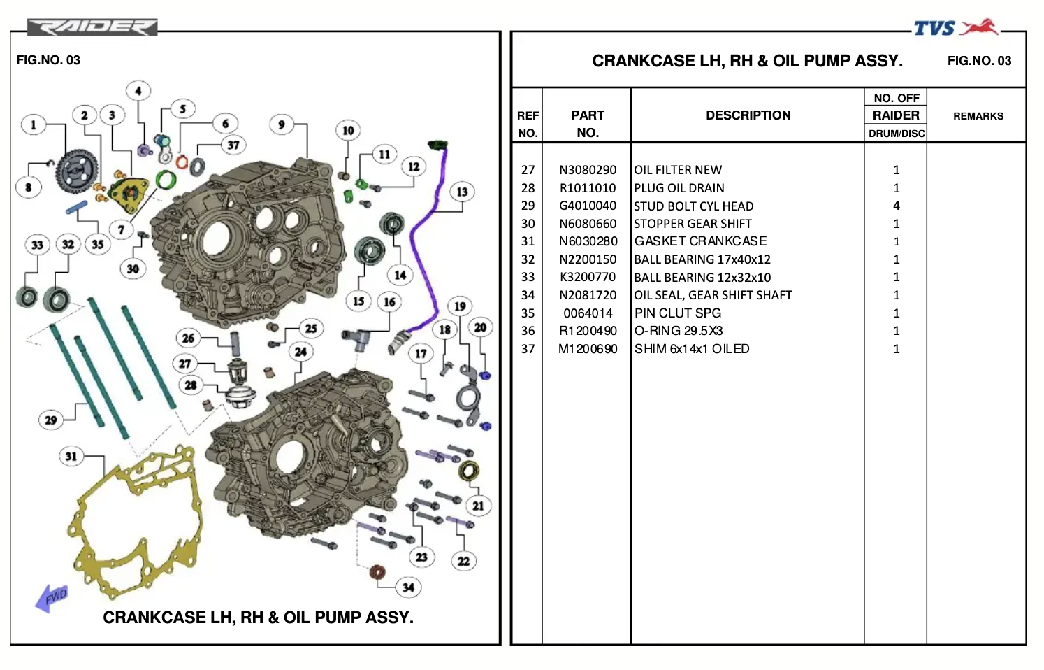

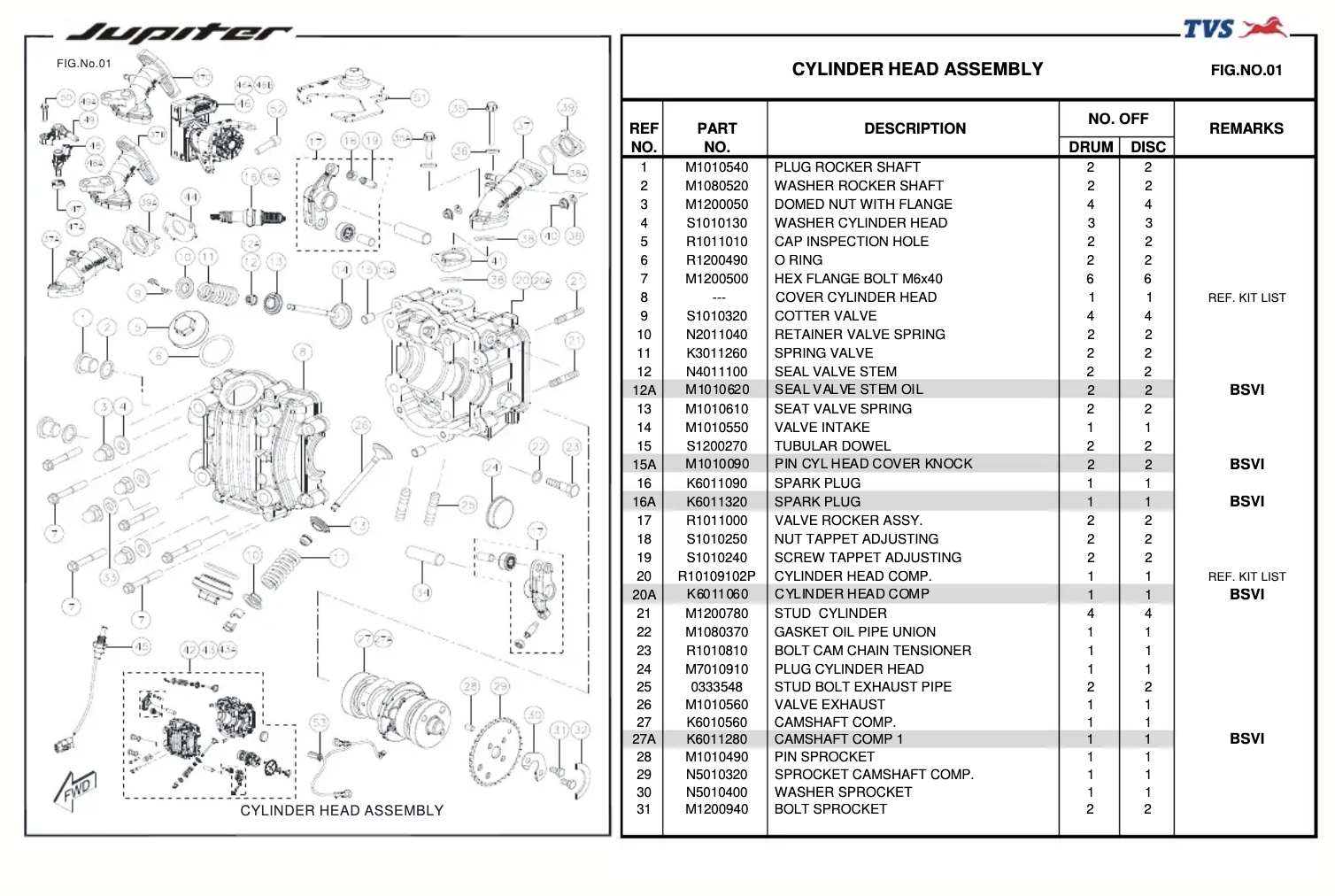

Karter tapanız Jupiter'in supap kapağı ile aynı, Jupiter'in parça kataloğundan o-ringin parça numarısını bulup ölçülerini buldum.
Karter tapanızın o-ring ölçüler 29.5x3'tür parça numarası ise R1200490'dır, karter tapasının parça numarası ise R1011010'dır.
28 Numaralı parça karter tapanız fakat sistem o-ring numarasını vermemiş.
5 Numaralı parça yine karter tapanız ama burada supap kapağı olarak kullnılmış o-ring ise 6 numaralı parçadır.
Teşekkür ederim ilgilenip cevap verdiğiniz için. Bu görselleri nereden buldunuz peki ?
Rica ederim, arama yaparken Tvs x parts finder diye aratırsanız pdf çıkacaktır (x dediğim yere motosikletin modelini yazınız).
