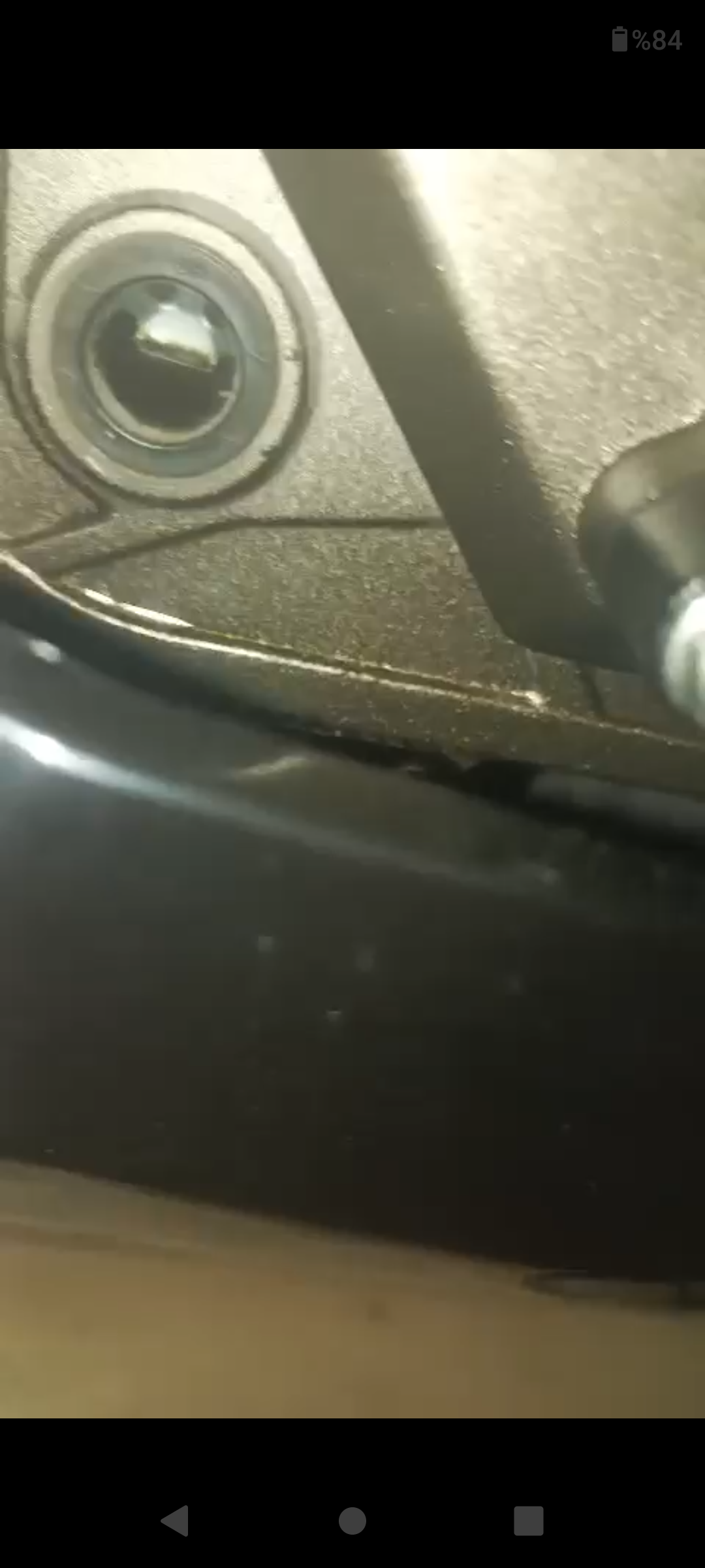

Herkese merhaba srk125r motorumda debriyaj kapağı dışına yağ sızıyor bu durumda ne yapmam lazım her usta farklı bir parça değişmesi lazım diyor bu konuda yardımcı olabilecek varmı

Debriyaj kapak contasını yenileyerek saplamaları da uygun torkta sıkarak sorununuzu çözebilirsiniz diye umuyorum. Bu arada motorun yağ kapasitesi neyse üzeri seviyede yağ koymayın ve de motoru sürekli sıkıştırmayın.

Yağ sızıntısı debriyaj kapağının dışına sızıyor alttan değil kapak çıkıntısında birikiyor

O kısımda birikiyorsa seviye camından kaçırıyor olabilir yağ izinin sağını ve solunu takip etmenizi öneririm.

Her usta farklı bi parça değişmesi lazım diyor camla alakalı bişey söylenmedi tahliye veya conta söylendi kimiside çatlak olabilir dedi

bu fotoğrafa göre yağ seviyesi normal gözüküyor, buda fazla yağ basıncı nedeniyle keçeden kaçırma ihtimalini kaldırıyor
