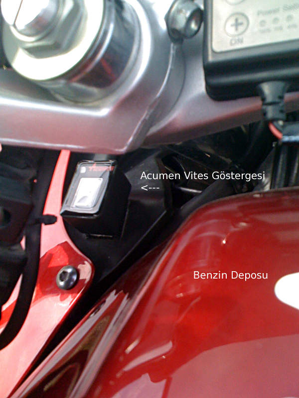

Merhaba arkadaşlar.. Monte ettim vites göstergesini..
Yer olarak sol üst iç kapağın üstünü seçtim (resim göndericem yakında)..
Yani siyah iç kapak var ya gidonun orada, onun üstüne bir delik delip kablosunu oradan geçirdim. Sonra konsolu söktüm (zor değilmiş) ve gereken 5 kabloyu lehimledim diger kablolara). Bunlar devir, hız, boşta olup olmadıgı, + 12v ve şasi olmak üzere.
Neyse güzel oldu sonuç, artık hangi viteste olduğumu bir bakarak anlıyorum. Özellikle otobanda 5. viteste unutma problemimi (ya da 6. da olmasına ragmen otobanda tekrar vites atmayı denemeyi) hallettim böylece :)
-turgut

Selam! dandik bir resmini çektim, daha iyisini çekene kadar...
---------- Mesaj ekleme zamanı: 14:40 PM ---------- İlk mesajı ekleme zamanı 14:14 PM ----------
devir saatinin üstü uygun olabilr
Oraları kesmeye korktum.. Kötü keserim de berbat görünür diye..
Resimde belki görünecegi gibi üstüne yapıştırdım (arada velcro "cırt cırt" var)
