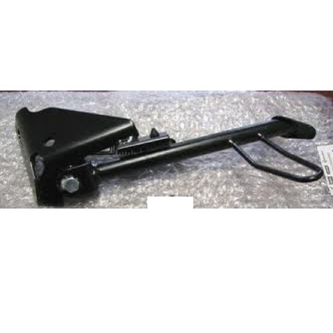

İhtiyacın olursa eğer,
VESPA ORJINAL YAN SEHPA ELIMDE MEVCUTTUR,
Uygun verebilirim...
23 Kas 2014
2,094
Yeni vespalarda yan ayaklik yok :),Arkadaslar biryere sordum enjeksiyonda pis benzin olabilcegini soyledi ve depoya enjeksiyon temizleyici atmami söyledi sizce bir yarari olurmu
sakın kullanma benzinde zaten hem temizleyici hemde katkı var ekstradan bişey kullanma kimse önermiyor zaten aman diyim
27 Tem 2006
6,290
eskilerdede yok :)
sonradan monte ediliyor,
yanda şaside baglantı ayakları olmalı,
2014 ve 2015 modelleri görmedim açıkçası,
ürün bu,
