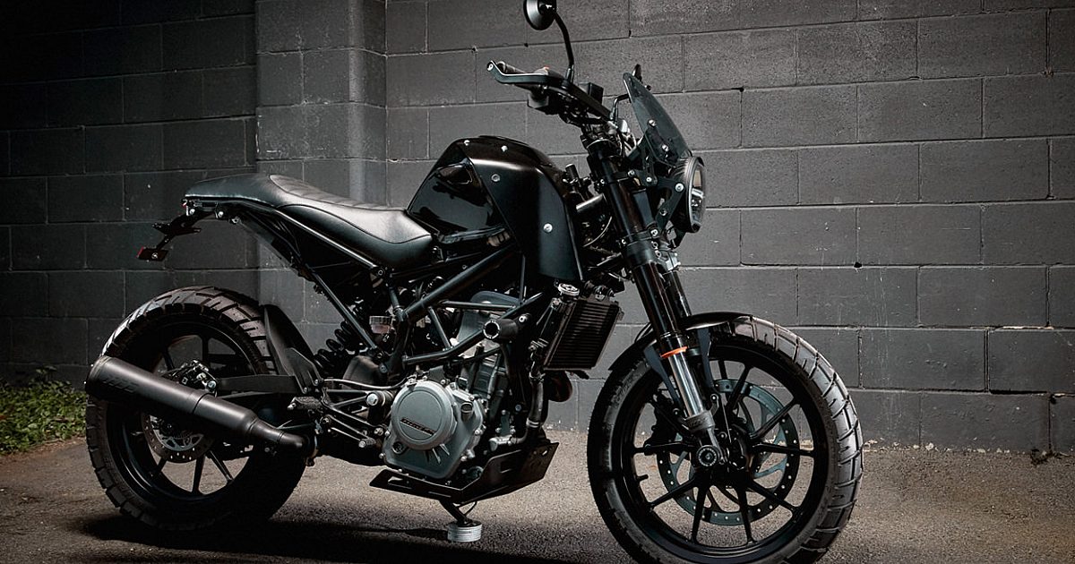

4 yıl 35k km kullandım.tek kronigi belli yılda veya kmde bozulan yağ basınc sensörü.ekranda low oil pressure yazısı verir.fiyatı ucuzdur parçanın.
çıkma veya sıfır olarak yedek parçası bol ve ucuzdur.sarf mazlemeleri çok geç eskir,mesela debriyaj,teker rulmanları,subaplar,piston,fren diskleri vs vs.
kullanımı çok kişiye yabancı gelir.sürekli 4k-9k devir bandında gezinmen gerekir.
ilk jenerasyon 2013-2016 140kg dır ve çok zevklidir.
proje motoru olarak bence verdiğim linklerdekilerine benzer birşey yapabilirsin.
linkdeki motorlar çok emek ister,ancak daha kolay proje olarak mesela jantı ve grenajı sarı ve ya mavi veya beyaz yapabilirsin.öne led far ekleyebilirsin.

Önerdiğin retrolarda zincirlerde muhafaza yok bana çok tehlikeli geldi.
